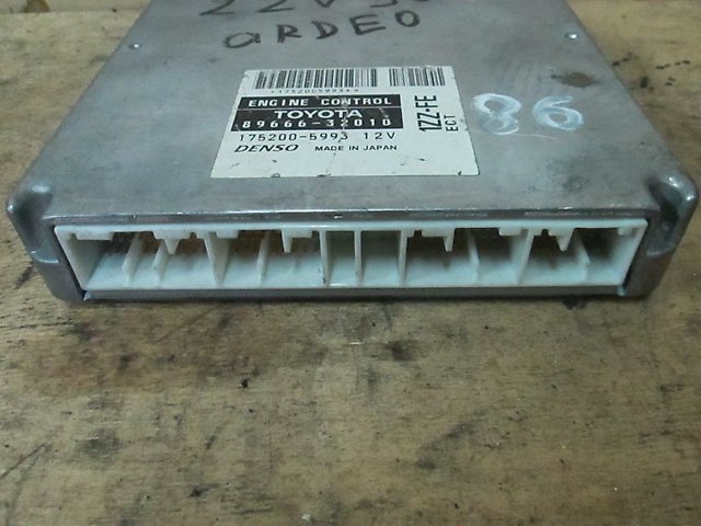

5. ZZV50 / 1998г / 89661-3H050 ? / U240E - 02A / 1ZZ-FE
6. ZZV50 / 1999г / 89666-32010 / U240E - 02A / 1ZZ-FE
7. ZZV50 / 2000г / ? / U341E - 03A / 1ZZ-FE (рестайл)
8. ZZV50 / 2002г / 89666-32010 / U341E - 03A / 1ZZ-FE (рестайл)
9. AZV50 / 2001г / 89666-32020 / A247E - 04A / 1AZ-FSE
это получается компы одинаковы если мой год 1999 а поставить 2002 u341e -03.
 Заголовок сообщения: Re: Замена U240E-02A. Вопрос по совместимости других АКПП.
СообщениеДобавлено: 28 фев 2016, 22:42
Сообщения: 1287
У 99 го года были и такие мозги 89661-3H050
Добавлено спустя 35 секунд:
Вскрой да посмотри табличку на мозгах.
Добавлено спустя 1 час 5 минут 59 секунд:

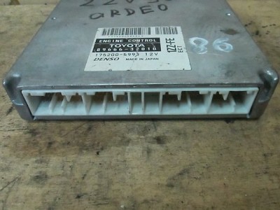

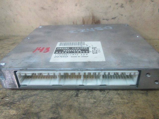

Вот сравни,разъемы как я понимаю разные
Добавлено спустя 2 минуты 2 секунды:
Верхний рест 32010,нижний 050.Остается выяснить какой всетаки стоит на 99г.
Добавлено спустя 8 минут 57 секунд:
Сегодня двигатель помыл,завтра гляну какой комп стоит.

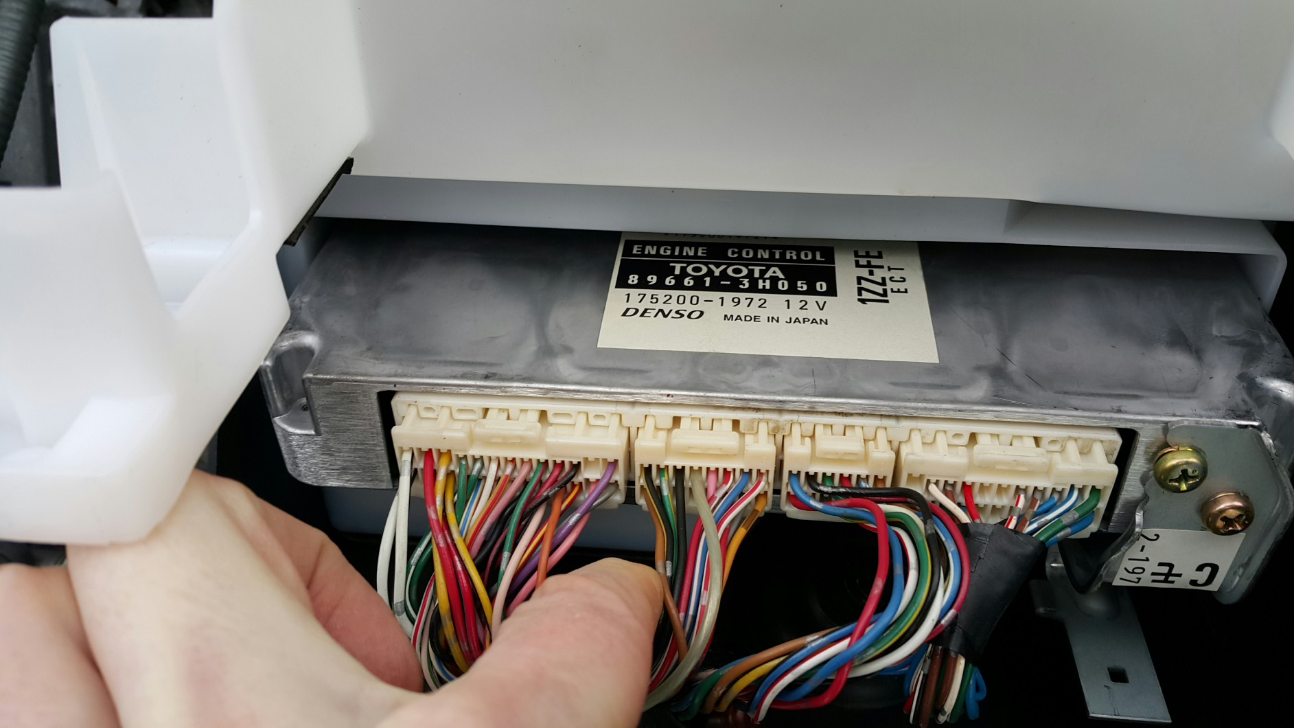

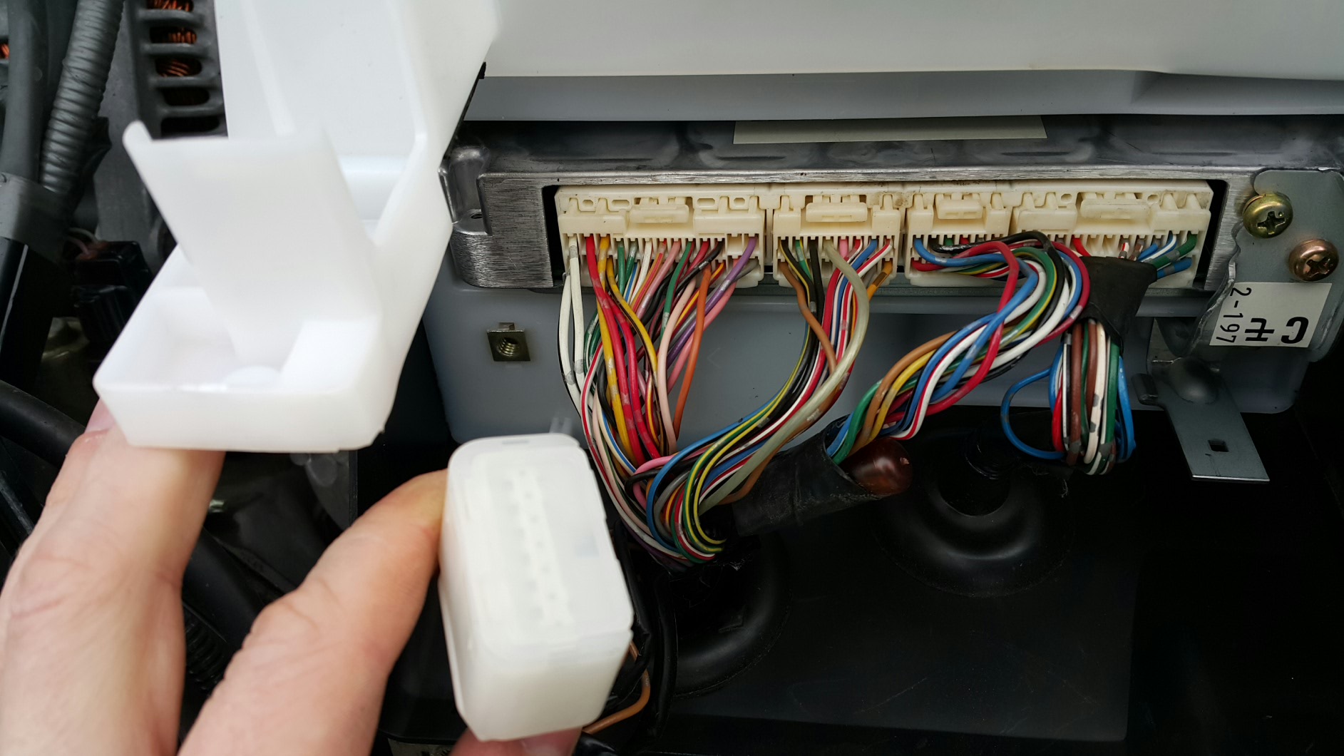

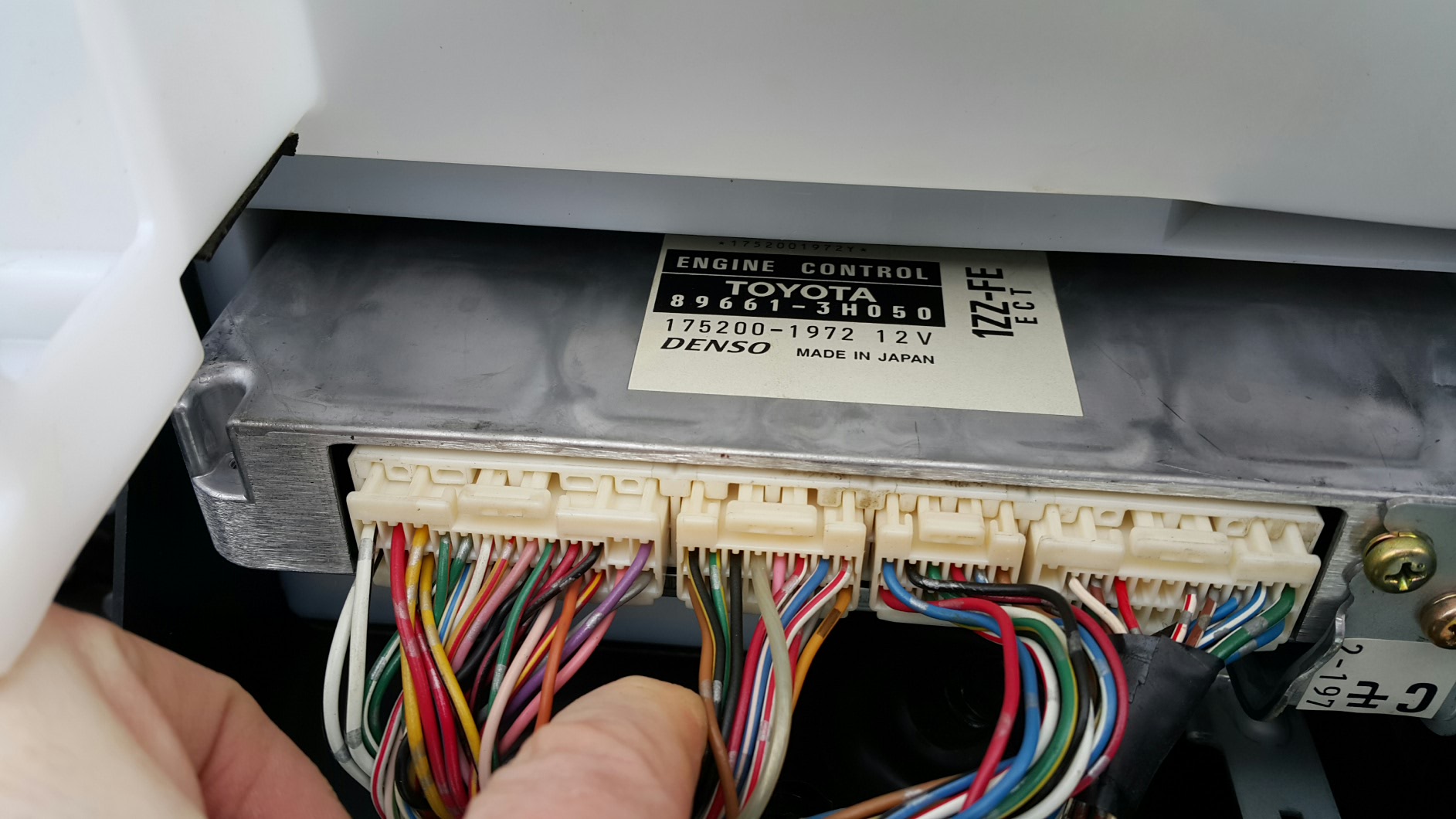

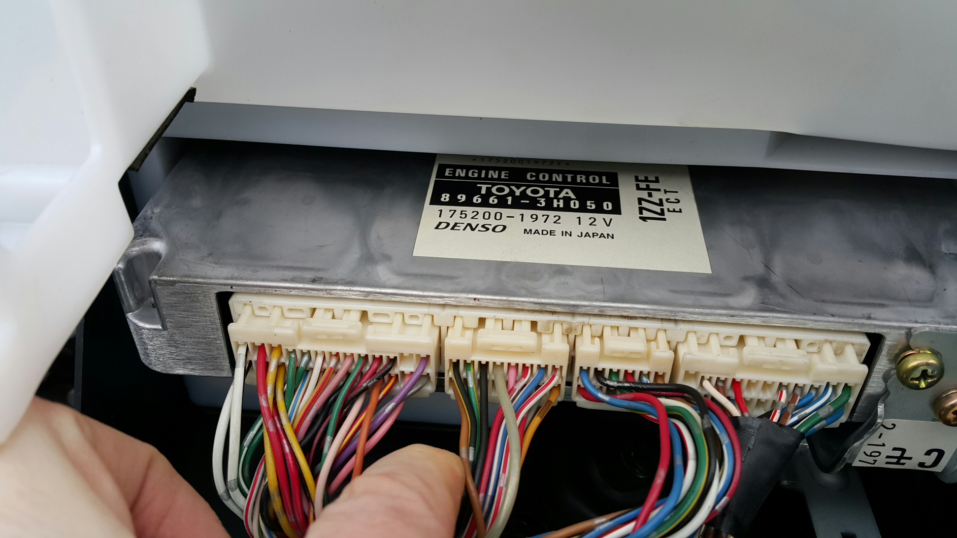

Вот мой блок efi
Добавлено спустя 45 минут 7 секунд:
Вывод менять косу,но там головняков походу будет пипец.
