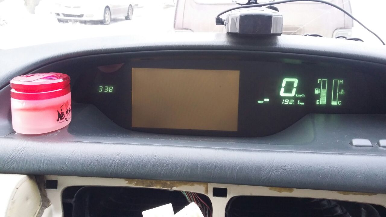

А что мне сделать,чтобы тахометр,кондиционер и расход топлива отображался на экране? Остальное мне без надобности.
 Заголовок сообщения: Re: Проблема с мультивиженом
СообщениеДобавлено: 26 фев 2017, 15:56
Сообщения: 2194
Тем: 43
Репутация: 3493
выход из тв-режима осуществляется включением в прицепе любой кнопки (сд или радио например), в том числе и отключения самой магнитолы (power)
Ardeo PRO version
СообщениеДобавлено: 26 фев 2017, 17:07
Зарегистрирован: 25 фев 2017, 07:32
Сообщения: 10
Откуда: Камчатка
О машине: SV55 3S-FE 4wd
Да,я пробовал,экран гаснет и все и ничего больше не отображает,где еще может что то подключаться должно?я первый раз с этим столкнулся.
СообщениеДобавлено: 26 фев 2017, 17:31
Сообщения: 2194
Тем: 43
Репутация: 3493
По всей видимости у вас не только в майфуне дело было, но и хана самой приборки! Здесь либо замена либо ремонт. По ремонту есть профильные темы почитайте, воспользуйтесь поиском. Но и даже и это не панацея, возможно и сам мафон с дефектом. Нужно пробовать менять с рабочей системы элементы, по другому наверно никак!

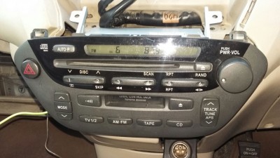

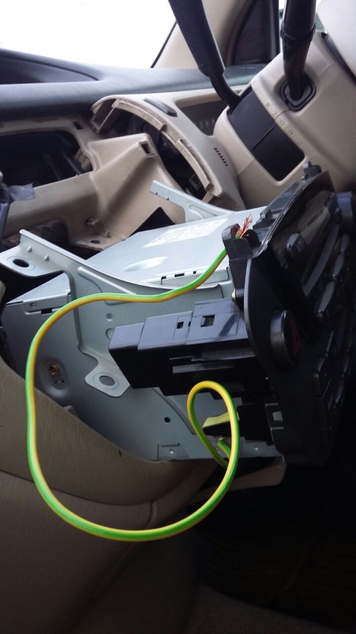

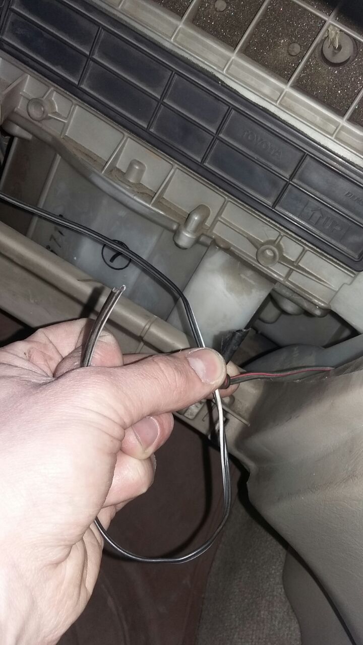

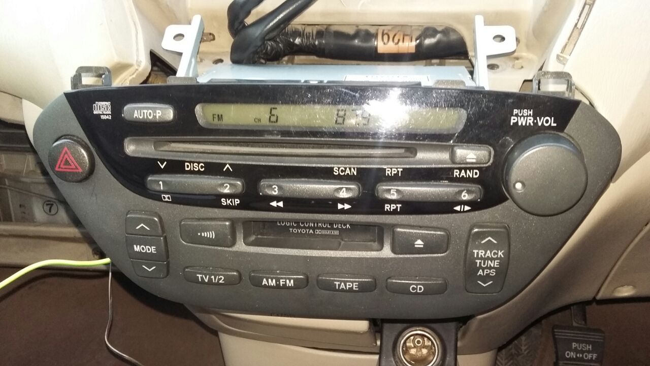

Здравствуйте,подскажите пожалуйста,куда цеплять провод массы с магнитоллы,он у меня оборван.И влияет он на работу тахометра,может он и не нужен вовсе,а так мафон работает.
СообщениеДобавлено: 19 мар 2017, 12:50
Сообщения: 2194
Тем: 43
Репутация: 3493
Может сделаете фотографии и зальете сюда, тогда буде понятней! А то гадаем на кофейной гуще! Провода что оторван и мультик чего показывает.
Ardeo PRO version
СообщениеДобавлено: 21 мар 2017, 15:00
Сообщения: 10
Откуда: Камчатка
IMG-20170321-WA0005.jpg [ 130.33 КБ | Просмотров: 2984 ]
IMG-20170321-WA0007.jpg [ 123.16 КБ | Просмотров: 2984 ]
IMG-20170321-WA0008.jpg [ 90.07 КБ | Просмотров: 2984 ]
Здравствуйте.Вот фото,провод что оборван и торчит из под бардачка шел на какую то красную кнопку,а второй непонятно,я его не смог отследить.А провод зелено желтый,заведен на корпус магнитоллы,мне сказали цепонуть его на массу,но ничего не произошло...
