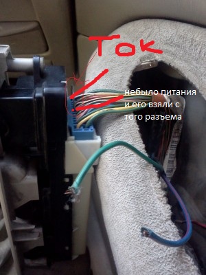

ага! нашел. Вобщем открутил блок управления стеклоподъемниками и обнаружил вот что
Добавлено спустя 4 минуты 17 секунд:
там скрепкой замыкаются два разъемчика-если отсоеденить то и остальные подъемники не работают со своих кнопак

Скрепки не должно быть, однозначно. А эт что ещё за 2 Оборвыша?
Хорь - 2,2, 4WD

budennovsk26 писал(а):
я даже понятия не имею
Можа с подсветки двери? Но чет больно толстые? А раз толстые значется сурьёзные.
Обшивку двери не снял чтоли?

Вот тебе и ответы на все вопросы:
1.Деньги за "установку" ты отдал ..... ну дальше ты уже сам понял...
2.Скрепку вынимай быстренько, пока ничего не загорелось... ть-ть-ть!!!
3.Провода-оборвыши 100% НЕ РОДНЫЕ. Это на них тебе цепляли\пытались сигналку и это они на 100% блокировали работу механизма подъема\опускания стекла в водительской двери.
Короче, если дальше самому лезть НЕ страшно, то снимай облицовку и разбирайся с этими проводами - куда они дальше идут и т.д.
А пока тебе можно смело найти места зачистки на штатной проводке на пульте управления стеклоподъемниками и заизолировать их, как старики говорят "...от греха подальше..."
:smile: \\\

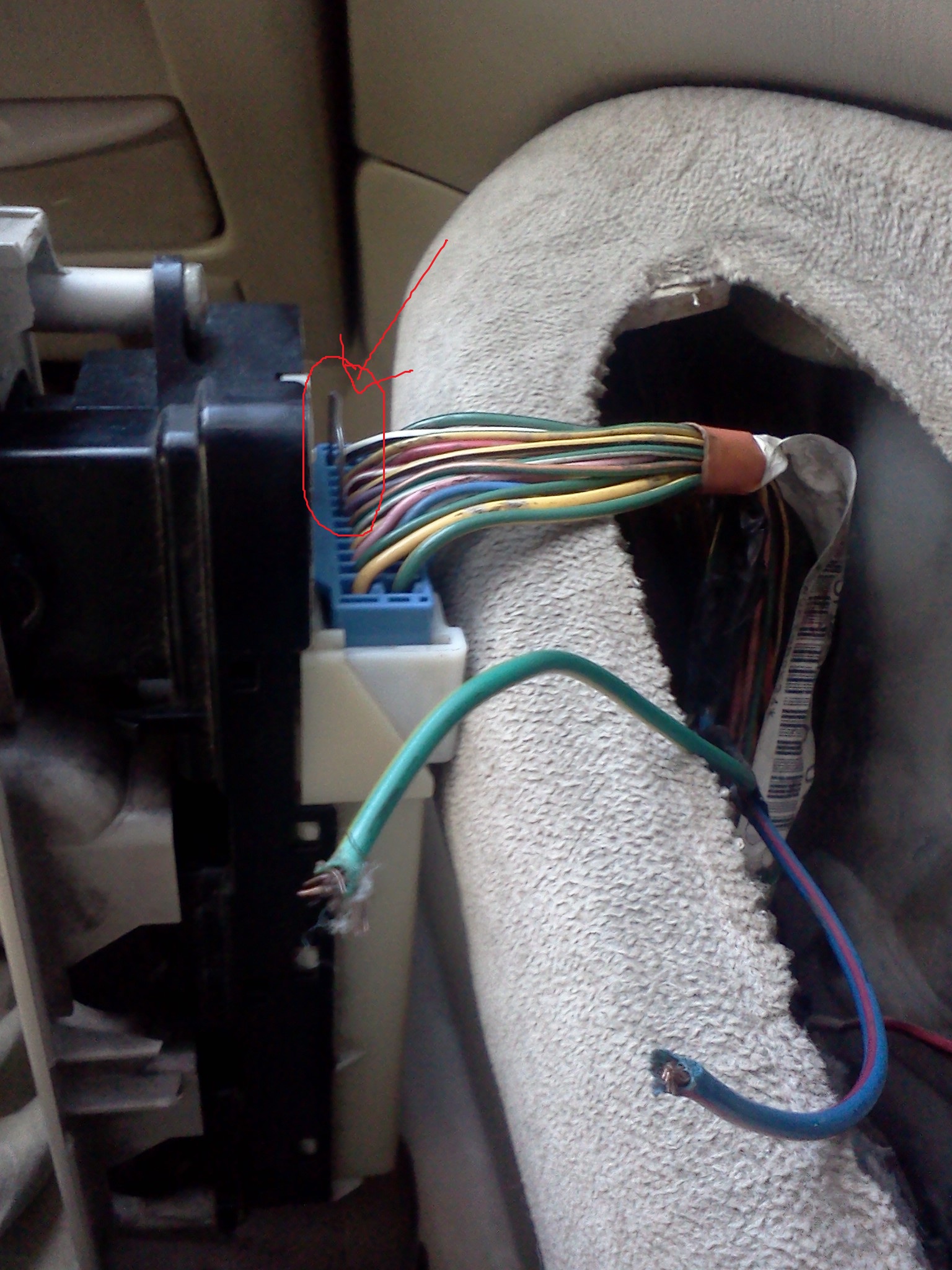

всем приве! Вобщем снял я обшивку ,убрал скрепку и остальные окна умерли! От своих кнопак не работают. Провода те что торчали отсоеденил они не мешали системе были просто отведены от основных проводов. кто то что то пытался подключить к тем отведенным проводам какую то систему(скорее всего сигналку). Ну вот сделал все что говорили
Добавлено спустя 2 минуты 13 секунд:
вобщем эти два провода не нарушали цепь были врезаны в проводку! я их убрал
Добавлено спустя 24 минуты 7 секунд:
вобщем разобрался что за скрепка
Добавлено спустя 1 день 4 часа 9 минут 40 секунд:
так что теперь делать не подсскажете! пульт так и не работает
IMG030.jpg [ 44.92 КБ | Просмотров: 8819 ]

Наверное надо разбираться почему нет питания там, где должно быть и возможно где-то ещё должна быть скрепочка-туда где нет питания. Стекло так рывками и ходит, само опускается? Что мешает не видно?

когда разъем подключен к блоку управления то опускается водительское стекло! После того как оно опустилось то с пульта его можно поднять- еле еле рывками поднимается! Как поднялось пульт больше не работает

Походу замыкает где-то, может в самом блоке управления? Попробуй его разобрать продуть-прочистить. (Размышления вслух)
Лучше не надо!!!
Оно-то реально разбирается, но я очень сомневаюсь, что потом сможешь собрать, там все контакты на пружинках, откроешь - а они повыпрыгивают, найти-то найдёшь и в кучу сложишь, а какая откуда выпрыгнула и как "до того как" стояла???
Короче, подарочек тебе "мастеровой" забабаааааааааахал...

Бум знать :good: А какие соображения по поводу замыкания?

путь №1: в СТО к автоэлектрику.
путь №2: берём Ц-ку и звоним отдельно БУ и отдельно проводку.
Я лично бы выбрал №2, т.к. есть опыт и .... есть Ц-ка.
