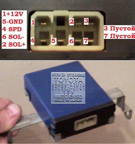

Вот, собственно сама коробочка только не забываем про то что она не с 30го кузова а с 21го. Но поставить и на 30й можно, если её не поставили по заводу японцы.
Добавлено спустя 15 минут 50 секунд:
1-(+12Вольт при включении зажигания)
2-(К соленоиду рейки)
3-(Не задействован)
4-(Сигнал спидометра)
5-(Минус, земля)
6-(К соленоиду рейки 2й)
7-(Не задействован)
Подключение не по книжке, догадывался сам, мог ошибиться, но думаю всё верно.

Дима тут просто модератор в одну тему две объединил-так как похожие. У меня это 3S в 32 кузове. Благодарю тебя за то что так подробно всё это разжевал и даже фото продемонстрировал-теперь уже точно всё подключу как надо и провода найду-прямо от коробочки из салона и по подкапотки пройдусь просто и всё. Реально помог. Только у меня на 32 кузове она зелёного цвета эта коробочка но принцип-то тот же. Кстати у меня ещё в 21 кузове виста есть-недавно купил -сейчас собираю по-тихой-нужны кое-какие запчасти-может у тебя что есть по ней?

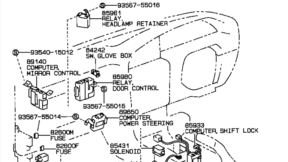

Расположение блока управления клапаном рулевой рейки на SV-30. Computer Power Steering.
