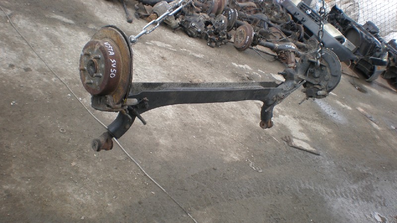

Доброго времени суток. Подскажите пожалуйста у меня Ardeo 99г., кузов zzv50, двигатель 1zz-fe. Гнутая балка, предлагают привезти в замен(вложения). Подойдет она мне или нет. Первое что сразу смутило - это дисковые тормоза, а у меня барабаны. Если их можно просто снять и поставить свои. Заранее всем спасибо.

Ступицы крепятся на 4-х болтах, снимаешь эти, ставишь свои, эти продаёшь :-)

Я ее еще не заказал, хотел узнать подойдет мне она или нет. Если подходит придет потом решим чё с ними делать!!!
Добавлено спустя 1 час 2 минуты 21 секунду:
Скажите кто знает наверняка подходит мне эта балка или нет. Нужно продавцу
(доставщикам) ответ дать!!!!!! :(

Балка которая на рисунке подойдет мне на дорестаил?!!

да

Спасибки. :good:
Побежал заказывать.
