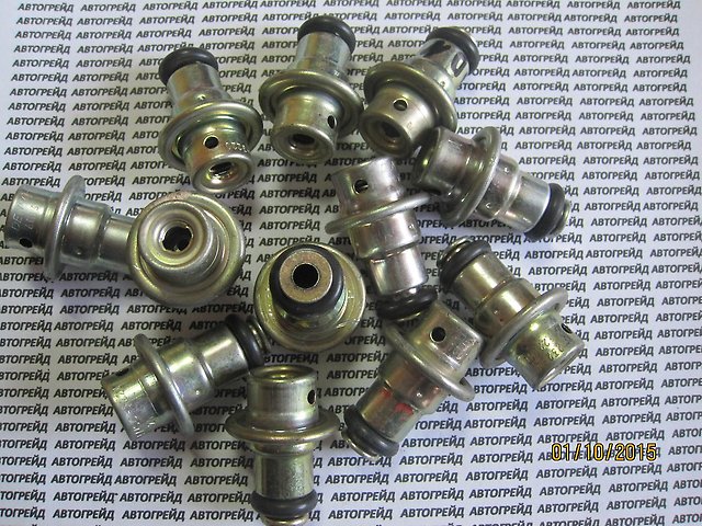

Мои многочисленные замеры определили необходимость установки прокладки толщиной ~2 мм. Работоспособность можно проверить только на моторе. Регулятор можно использовать от машин с двигателем 1AZ (23280-28060)
1443692099357_bulletin.jpeg [ 130.49 КБ | Просмотров: 12552 ]

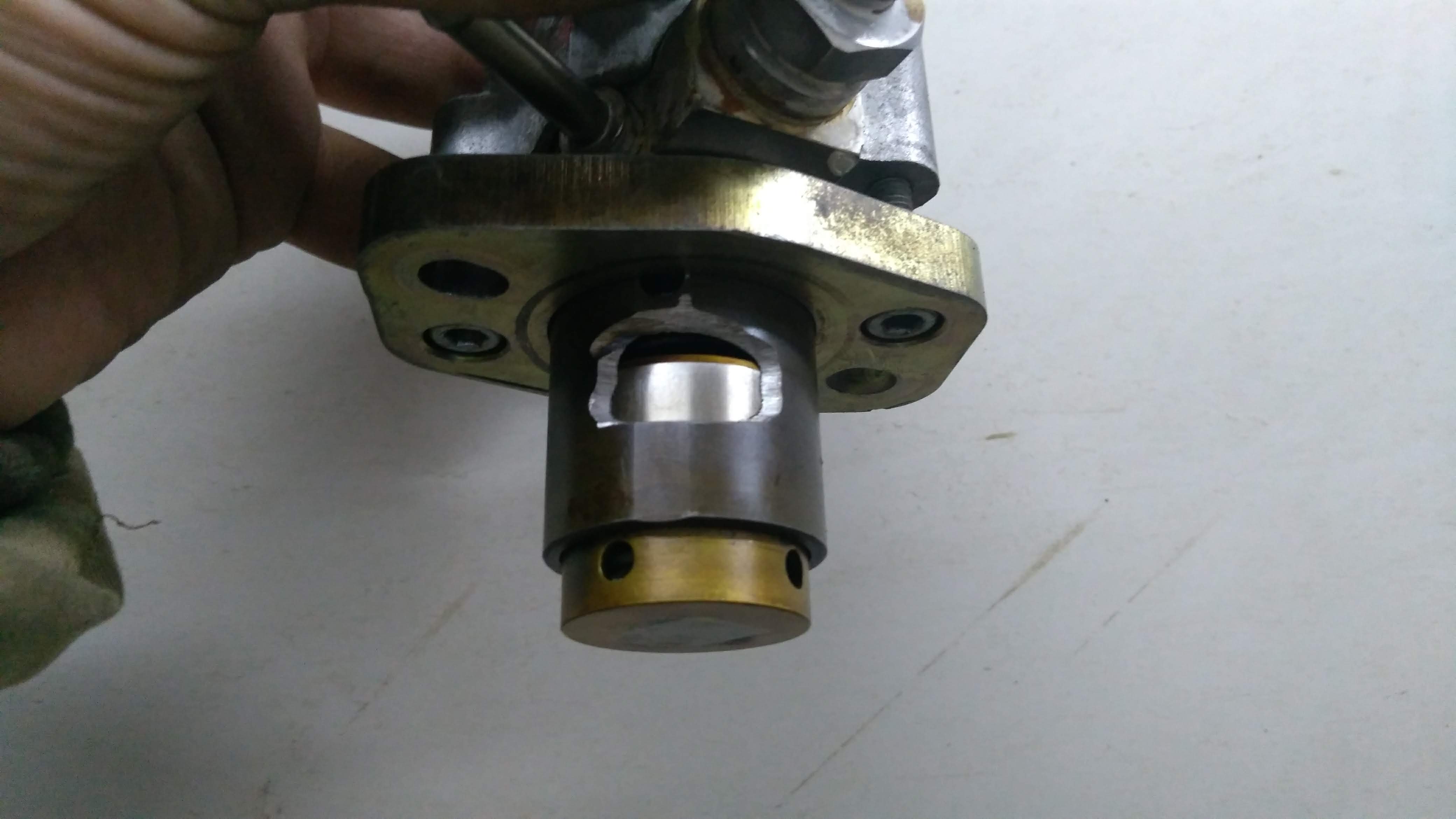

EVGEN38 писал(а):
отверстие под смазку сверлили в стакане
Я сделал отверстие под смазку с помощью турбинки.
Комментарий к файлу: Выбирал турбинкой
IMG_20200518_200254.jpg [ 201.95 КБ | Просмотров: 7497 ]

А зачем?
