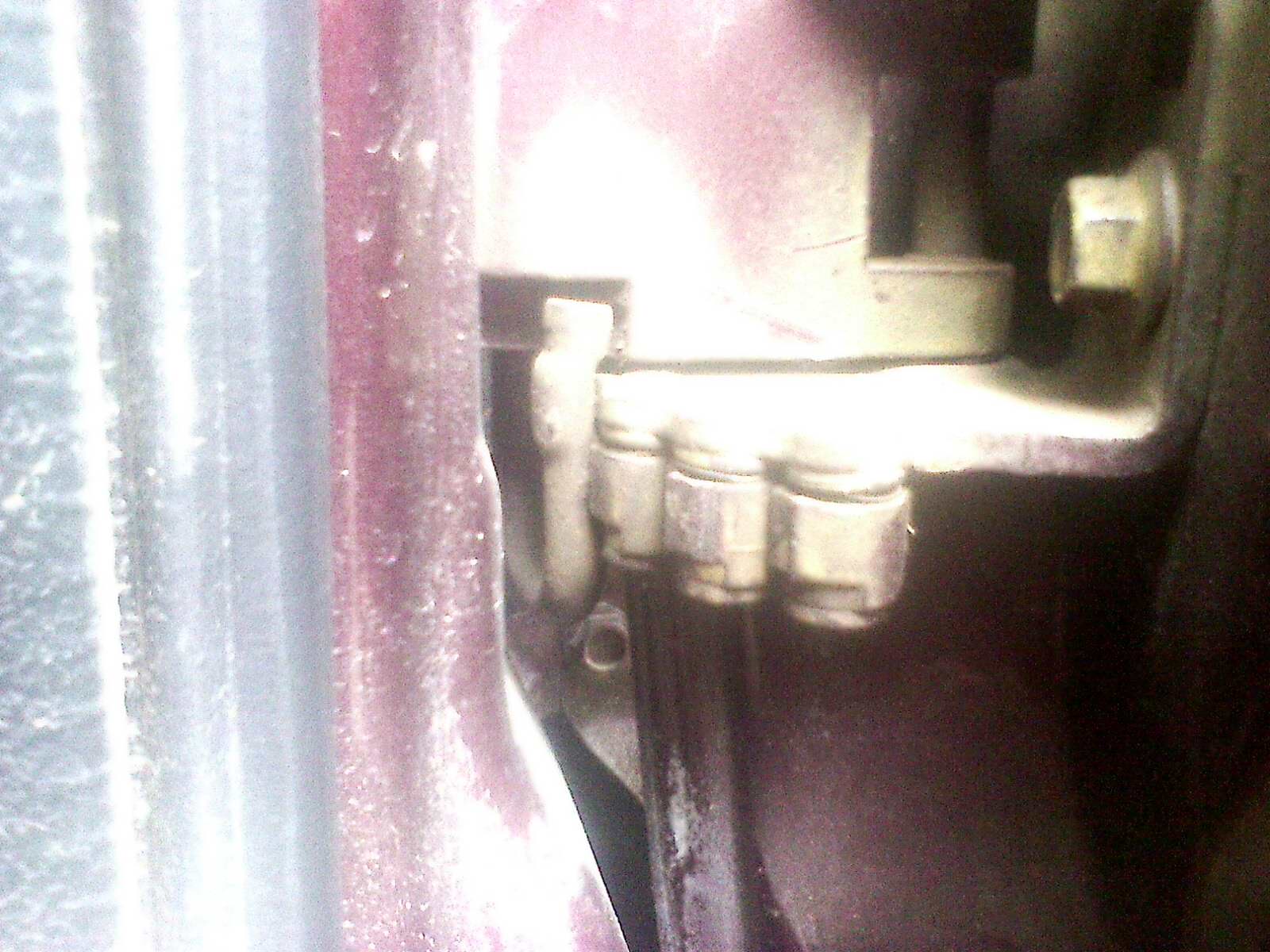

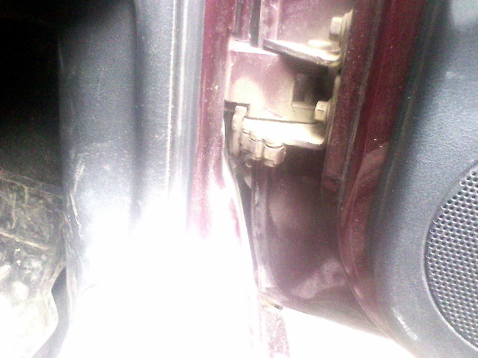

ради интереса с фотографировал какой интересный ограничитель на китайском авто чери
IMG10079.jpg [ 195.26 КБ | Просмотров: 10633 ]
IMG10080.jpg [ 199.55 КБ | Просмотров: 10633 ]
