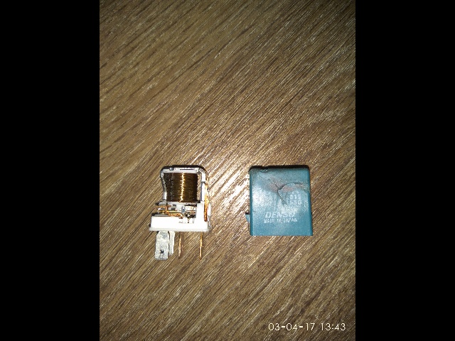

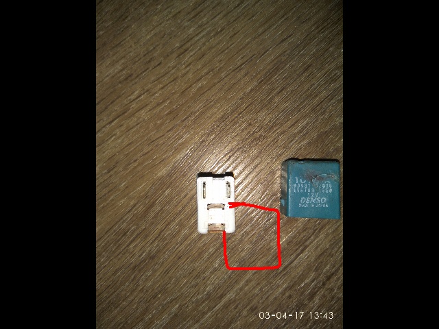

Специально для Вас расковырял релюху за 1000. :D
Заедьте на разбор и вам подарят их там лопатами грузят.
Перемычку между двумя медными контактами

Так это не то реле) На разборе я был, они мне подарили его за 500р, просто оказалось не то, отдал обратно. Кто же будет бесплатно отдавать.
Вот мое реле

Всем привет! В общем разобрал я реле, нашел там один подвижный контакт. Насколько я понял, когда поворачиваешь ключ и питание идет на стартер, в этом момент контакт замыкается и бензонасос начинает работать, и когда двигатель работает, этот контакт так и остается замкнутым?
Я решил замкнуть его принудительно. Включил зажигание, в этот момент насос включился. Но машина так и не завелась, свечи остались сухими
