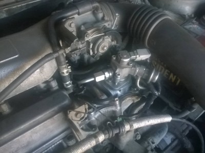

незнаю, посмотрю потом. Я уже поставил себе насос от 1az fse, все работает

Тобишь на 3sfse он не стоит, а на 1zz стоит? А как давление сбрасывается на D4?
Добавлено спустя 6 минут 32 секунды:
Я себе поставил от 1az, работает отлично. Просто расточить крышку, и сварить трубку. Пока до зимы осталось подключить ФХП. Единственное это прокладка под насос, надо подбирать толщину иначе сильно стучит если слишком тонкая. У нас такой насос 1000руб стоит, а родной в среднем десятку, разница! У меня запасных насосов ещё два лежит. Проехал около 3000 тысяч, расход по трассе 6.5-7литров при ср.скорости 120км/ч. Уровень масла стоит колом. Все шикарно, этот насос отлично сходится с 3sfse

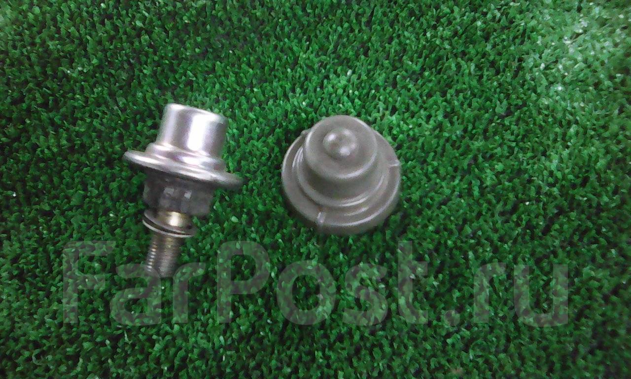

Всем привет! Может кто-нибудь по подробнее рассказать про установку регулятора давления в бак?
Я так понял он покупается отдельно?!
Далее просто разбирается штатный модуль модуль и устанавливается купленный регулятор?
 Заголовок сообщения: Re: Женитьба двигателя 3S-FSE и насосов ТНВД 1AZ 1JZ-FSE
СообщениеДобавлено: 26 сен 2017, 12:52
Берете регулятор с ZZ например и в родной модуль ставите вместо заглушки.

Насосы JZ и AZ конструктивно 1 в 1. Судя по фото http://www.vistaclub.ru/forum/download/file.php?id=47793
автор развернул одну часть насоса относительно другой примерно на 100 градусов. Как я понял насос как конструктор разбирается и собирается и держится всего на двух винтах. Благодаря этому автору удалось подключить трубку напрямую к насосу, избежав наращивания трубки.
