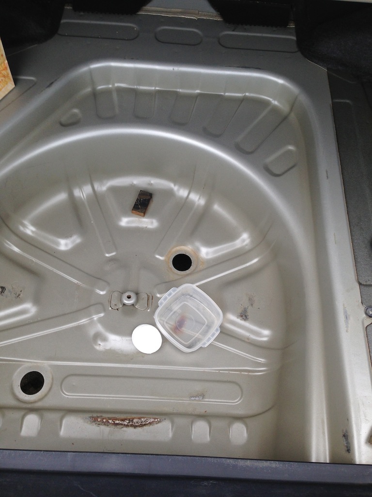

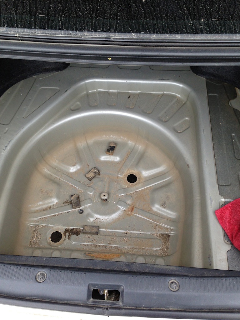

В общем в субботу днем делать было нечего решил с водой в багажнике заморочиться, за день до работы вытащил все из багажника, вынул пробки и прокатался так 1 день, что бы все просохло.
В субботу утром купил утеплитель самоклеющийся цена вопроса 100р за 50х50 (этого много, но меньше не продают=\ )
в багажнике все высохло, но было много много песка, пыли и грязи

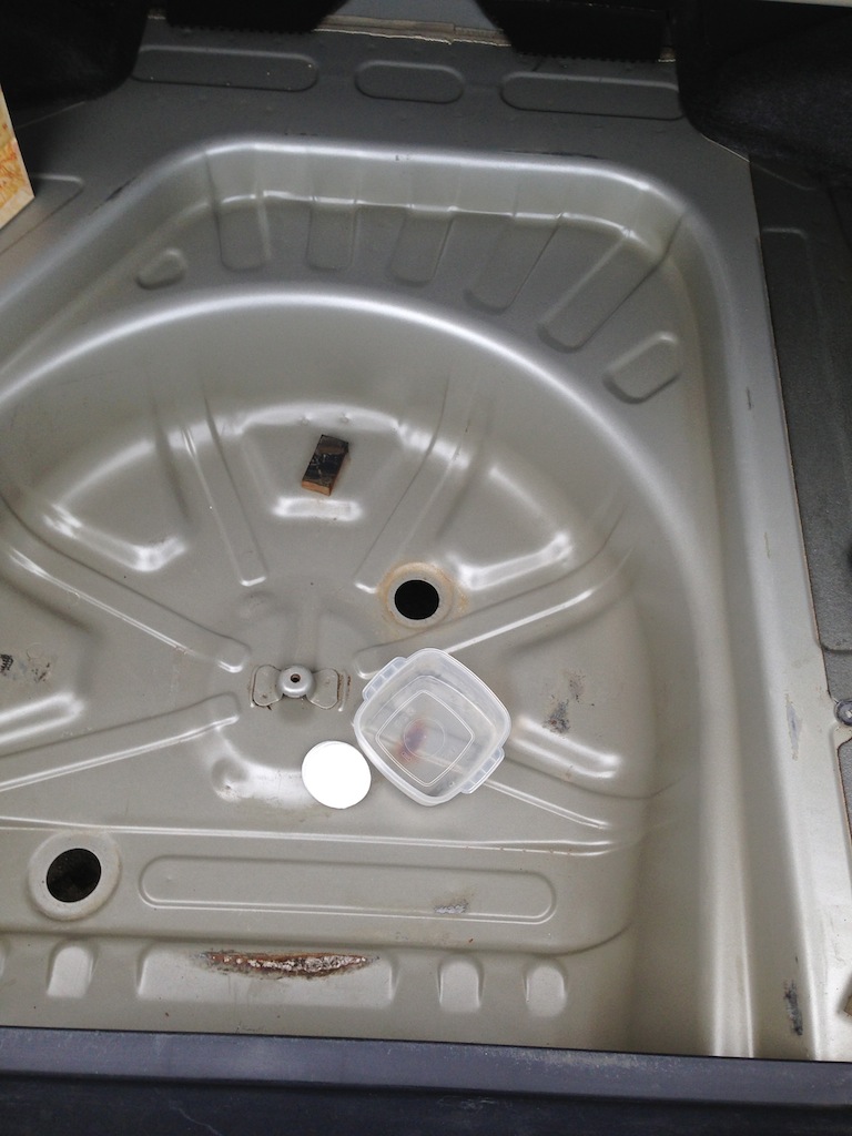

IMG_1764.jpg [ 227.37 КБ | Просмотров: 9086 ]
после мойки (спасибо проперу за это) стало намного чище и началась борьба с ржавчиной...союзники спирт и wd40

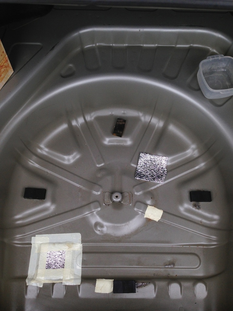

вот и сам утеплитель, ширина 0,5 решил перестраховаться и клеить в 2 слоя (размер квадратов 8,5 на 8,5)
IMG_1768.jpg [ 338.45 КБ | Просмотров: 9086 ]
утеплитель клеится так же хорошо как и локтит 401 к пальцам, но опять же решил перестраховаться и подклеил двухсторонним скотчем + приклеил отвалившиеся резинки на выше упомянутый локтит, кст т.к резинки болтались в багажнике, а не были на своих местах, колесо билось о дно + постоянная вода = ржавчина=\ так что лучше лишний раз их подклеить и спустить воду, чем потом веселиться с ржавчиной

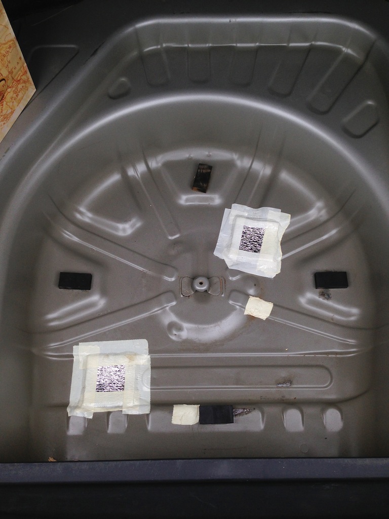

в конечном итоге получилось так
IMG_1771.jpg [ 162.82 КБ | Просмотров: 9086 ]
с правой стороны тоже скапливалась вода, сделал токую же заплатку, но размеры квадратиков были уже 3,5 на 3,5.
В понедельник у нас обещают дождь посмотрим поможет или нет, в любом случае всегда можно будет вернуться к стандартным пробкам(их я не выкинул) и силикону с герметиком)))
