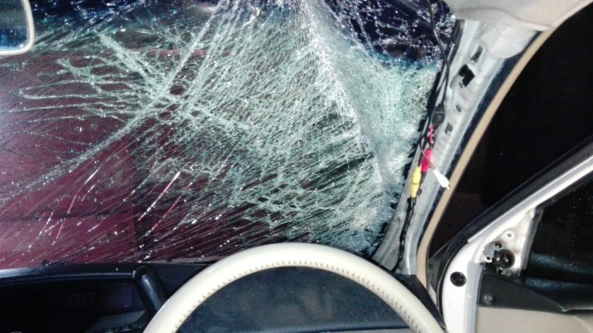

Её бы просто выставили за 160? Блин, раньше они хоть пытались такие машины ремонтировать, максимально дешево, естественно, но хотя бы... Сам-то не сделаю крышу.
Не получится на ней ездить, обзорность не очень (фото 1) и в стекла дует, нужно много скотча :smile: Зеркала приедут на днях, поставлю, до ремонта думаю доеду, но не более.

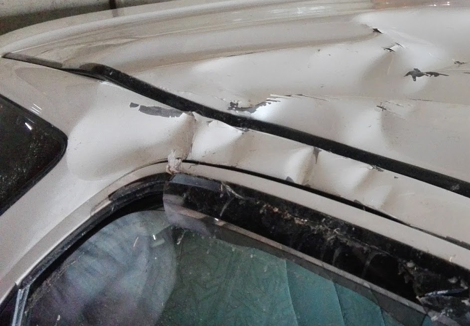

Есть такое :smile: С крышей проблема. Стойка крыши погнулась (фото 2) и надломилась как раз в том месте, где обычно крыши пилят, так что по ней пока консенсуса нету, еще и опытный кузовщик уехал, ждем его обратно. За дверями отдельно придется приехать, а то чувствую не дождутся.

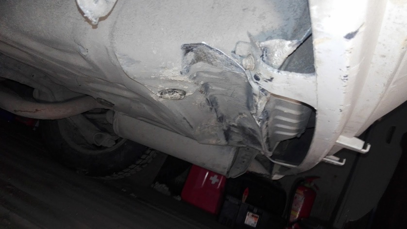

Начали еще всплывать подводные камни, в частности замята ниша запаски (фото 3), запаска не откручивается, зазор пятой двери уплыл и закрывается она как-то неприятно, с люфтом что ли каким-то, как на УАЗике. Я-то думал это из-за уехавшей крыши... И думаю таких приколов еще много будет. Но машину буду делать все-таки.

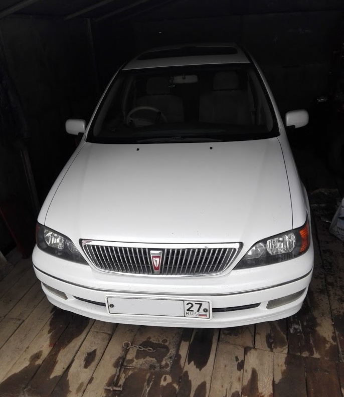

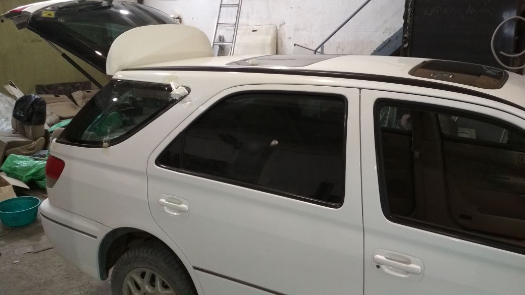

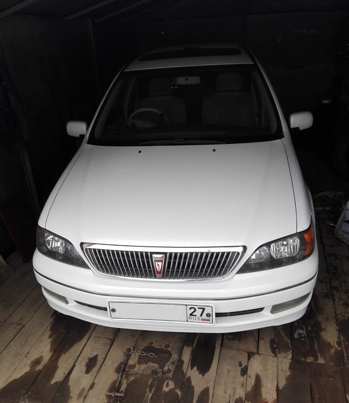

Не прошло и полгода, как говорится (всего-то 5 месяцев, но ведь спешка хороша только при ловле блох). Был занят в конце года, машиной не занимался, поэтому в ремонт уехала только в этом году.
Спасибо Илье Усанову за крышу и двери. :good: Люк работает отлично, в изначально нелюкатую машину ставится просто (один коннектор в блоке в ногах пассажира, предохранитель sunroof 30А уже был в блоке).
Цена ремонта со всеми запчастями (капот, 2 крыла, 2 зеркала, 4 двери, крыша, лобовое) спойлер
151 000 вечнодеревянных
как Александр171 и предсказывал, что есть больше половины стоимости авто на момент покупки :smile: Со стоимостью запчастей yandobrov тоже угадал. Окрашена целиком в заводской цвет 051 (перламутр).
Зазоры получились ровные, только у пятой двери немного увеличился, не критично. Нишу запаски просто отстучали обратно. Как погода получше будет (в июне :smile: ) - помою и сфотаю на солнце.
Вмешательство в ходовую часть не потребовалось, никуда не тащит машину, руль стоит прямо, только колеса перебалансировать надо.

Да, в свежей краске выглядит лучше чем была :smile: Знакомый, который её делал, сказал что в следующий раз подумает такие авто брать в ремонт за такой ценник, очень много проблем если делать по уму. А делал он машину на совесть, фото все этапов ремонта скидывал, возни там было немеряно.
