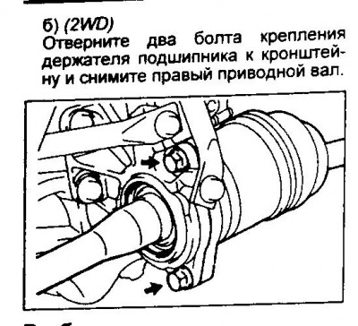

Просмотрел всю тему АКПП, но так и не нашел ответа на свой вопрос.Поиском тоже пользовался. Как целиком снять правый привод? Для замены гранаты и подвесного. Все открутил, но держатель подшипника не двигается. Что то под держателем еще есть? Прошу сильно не пинать, участвую в этой операции первый раз. ZZV50, 1ZZ.
 Заголовок сообщения: Re: Замена правого шруса и подвесного подшипника
СообщениеДобавлено: 18 ноя 2018, 22:58
Сообщения: 12745
Сама опора к блоку вроде на направляющих, поэтому нужно снять сперва весь привод, а уже потом опору, если она нужна. Держатель подшипника мог приржаветь к корпусу опоры.

Получается там надо располовинить держатель после того как откручу?
СообщениеДобавлено: 18 ноя 2018, 23:07
Сообщения: 12745
Держатель с подшипником выйдет из опоры.
