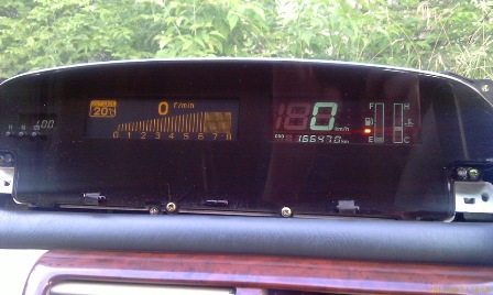

Эксперименты закончены. Временно подключен NTC датчик температуры от 3Д принтера, пока с Али идет нужный термистор. Реализовано отображение и в градусах Цельсия и в градусах Фаренгейта.
IMG_3043111.JPG [ 8.12 КБ | Просмотров: 2021 ]
IMG_3044111.JPG [ 8.03 КБ | Просмотров: 2021 ]
Это касаемо простой приборной панели без тахо и без мультика.

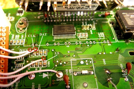

Три точки подключения CLK, DAT, LS. Красными кружками отмечены места перерезания дорожек. В принципе, не важно где перерезать, главное отключить процессор D457778 от входа С1164. Подпаять удобнее к конденсаторам, как на фото.

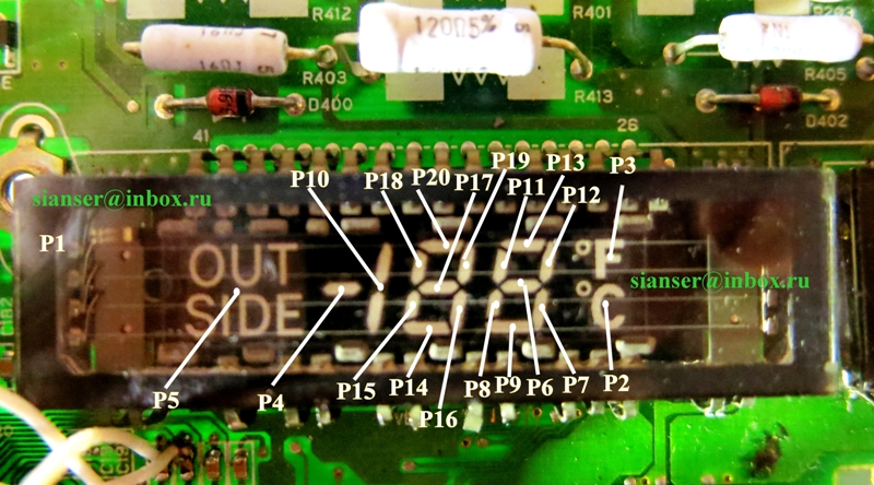

Каждому символу на VFD индикаторе соответствует свой регистр внутренней памяти драйвера-сдвигового регистра С1164.
IMG_30411121_c hfpvtnrjq.JPG [ 329.63 КБ | Просмотров: 1979 ]
1-ый регистр не используется, остальные отмечены на фото. Я разбил 19 регистров на группы по 4, 5, 7 и 8 бит, (1 не используется, 4 добавочных до 24 бит) для удобства отображения цифр и символов. В даташите С1164 нет подробного описания этого протокола. В ходе эксперимента получилось нормальное отображение при загрузке 24 битов задом-наперед.(программер разберется).
Для высвечивания outside -60°С надо отправить в С1164 последовательность 0x0B(5 бит), 0x77(8 бит), 0x7D(7 бит), 0x0(4 бита),

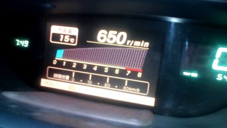

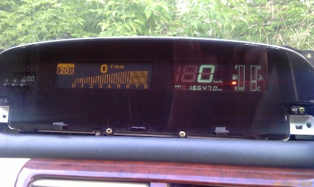

На мультике, так же как и на Тахо переделать отображение температуры невозможно.
Сам вывод цифр сформирован в процессоре для всего экрана, то что пришло с климата, то он суммирует и отображает
