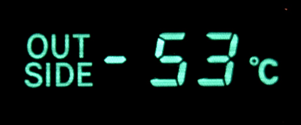

Измерение внешней температуры само по себе не сложно: в районе переднего бампера стоит термистор, в случае Вист в 50 кузове это 88790-22131 Датчик наружней температуры. На него поступает 5 вольт на один конец, а со второго на контроллер D457778 приборной панели подается уже измененное напряжение, погашенное за счет изменения температуры. Далее на выходе D457778 стоит драйвер-счетчик-дешифратор oki c1164 и далее данные выводятся на VFD индикатор. Все очень даже просто. Загвоздка только в программе зашитой в D457778, где для Японии стоит ограничение нижнего предела в -30°С. Т.к. прошивку вскрыть невозможно, то единственный, на мой взгляд способ - это собрать измеритель температуры на каком -нибудь микроконтроллере, нпример ПИК или АВР или Ардуино. В моем случае будет S3F94C8
Надо отключить термистор от D457778, а выход отключить от входа драйвера VFD и в разрыв воткнуть свой контроллер.
Вот кусок кода от -60°С до +45°С

Можно использовать незадействованный режим показа в Фаренгейтах
IMG_30101.JPG [ 257.92 КБ | Просмотров: 5651 ]
Пока это только теория, требуется свободное время для воплощения.

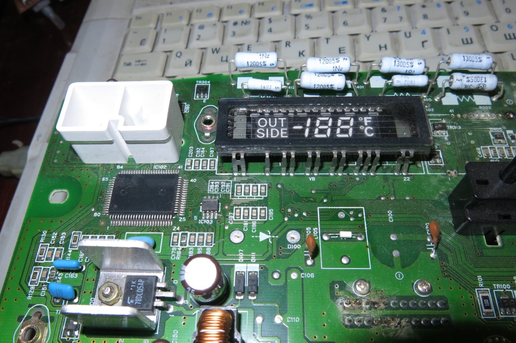

Первый шаг сделан
IMG_302011.JPG [ 41.06 КБ | Просмотров: 5341 ]
Но пока не обольщайтесь - это я научился управлять люминесцентным индикатором панели (VFD).
В сдвиговом регистре для зажигания символов используются 19 регистров, т.е. 19 символов. И как же японцы сделали индикацию через зад.... некоторые символы для первой цифры расположены в регистрах для второй цифры и наоборот. Видимо мозг инженера был глухо завязан на иероглифах :)
С датчиком температуры не совсем так как я предполагал:
Температурный датчик 88790-22131 подключен к контактам 6 и 12 разъема A блока кондиционирования и отопления (панель с тремя крутилками). Там, в соответствии с внешней температурой,, температурой салона и другими факторами, задается режим работы кондиционера и отопления. Это все понятно. Разработчик Denso не стал тупо параллелить входные пины датчиков на блок обработки (кондиционирования и отопления) и блок индикации (панель приборов) , а обработанный сигнал отправил дальше по протоколу.....возможно EBus, CAN, IIC, SPI, I2C его можно перехватить, вычислить.. Даже попытаться внедриться, но это сложно. Проще, как и писал выше, отрезать вход-выход и вставить свой контроллер, только вход на него придется тащить с разъема А климат-контроля (блока кондиционирования и отопления (панель с тремя крутилками)) и цепляться параллельно, не отключая от разъема, чтоб не нарушить автоматику климата.
вход я отрезал и зацепил свой микроконтроллер. Теперь как будет время подключусь к термодатчику.
В использовании родного драйвера VFD микросхемы С1164 есть положительные моменты. В сдвиговом регистре присутствует вход "защелка", принцип работы ее таков - сначала данные загружаются в буфер, а потом по команде защелки сразу отображаются на экране. Без нее присутствует мелькание некоторых неподключенных элементов индикатора.
ПС. После того как снимал климат и панель индикации, перестал работать запуск с брелка Старлайн, точнее запуск есть, но тут же глохнет, как-будто нет подтверждения. Может кто сталкивался? Что б я не отвлекался на поиски этой траблы :)

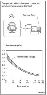

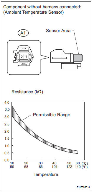

Подведем предварительные итоги:
1. В принципе на простой приборной панели сделать отображение температур ниже -30 возможно.
2. Точность показаний при замерах ниже -30°С будут непредсказуемо ошибочны. Вот характеристики датчика.
index371.jpg [ 14.76 КБ | Просмотров: 5230 ]
Его пределы 0т -30.8°С до +50.8°С
График зависимости от температуры показывает увеличение погрешности показаний за пределами характеристик
index375.jpg [ 34.13 КБ | Просмотров: 5230 ]
Как вариант - заменить терморезистор датчика на термистор с нужными характеристиками, но тогда климат-контроль будет "дурить".
3. Добиться приемлемой точности отображения температуры наружного воздуха можно применив дополнительный термистор.
4. Такая переделка возможна только на приборных панелях с выводимой температурой на люминесцентный индикатор (зеленый, как спидометр).
На данном этапе есть только один вариант: к корпусу стандартного датчика, либо в другое место где попадает наружный воздух и не попадает грязь и влага крепится NTC терморезистор с известными параметрами, под который затачивается программа микроконтроллера. Тащутся два провода до приборной панели и вуаля! Климат-контроль не пострадал.
Такой датчик на алиэкспрессе :Датчик http://ali.pub/34cxtp лучше взять трехметровый провод, что бы хватило без наращивания. Я заказал именно такие и на них буду в дальнейшем экспериментировать.
Датчики с ограничением до -30°С стоят практически во всех японских авто, даже адаптированных для Европы. В гарантийном обязательстве АвтоВАЗа указан предел эксплуатации автомобиля как раз -30°С, за эксплуатацию при более низких температурах полагалось снятие гарантии. На некоторых японках выпущенных для России есть возможность показаний до -50°С, но гарантия до -30°С (это вычитал в интернете)
