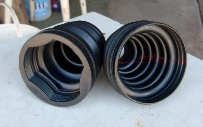

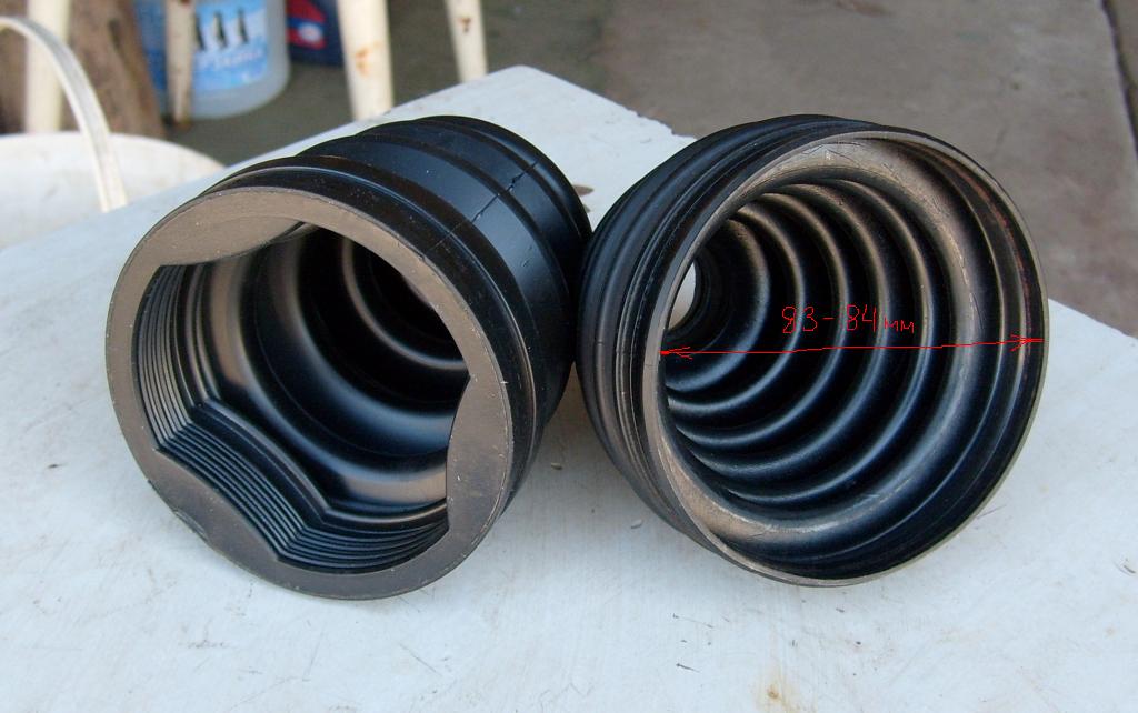

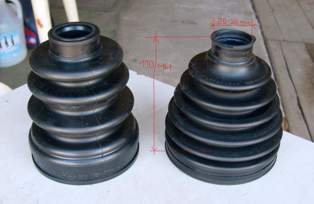

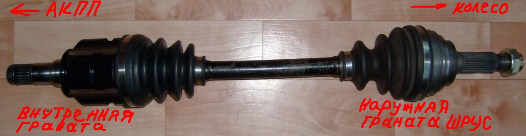

Уточняю.
На примере 50\55 Висты.
Значит так, всем для расширения кругозора.
:roll: :!:
Внешние пыльники (внешних гранат ШРУС) начиная с1999г. ставились только пластиковые, т.к. на них нагрузка в разы больше чем на пыльники внутренних гранат. Почему объяснять надеюсь не надо.
На фото специально положил рядом тот и тот, чтоб видно было их отличия.
Кроме того, для тех кто не сможет найти пластиковые когда понадобится менять, специально выложил размеры внутренние (диаметр внутренний), можно будет подобрать резиновый от чего другого.
Кстати, вот на общем фото и видно, что вместо пластикового мне пришлось ставить резиновый, кажется от Фиата, уже не помню.
привод SV50.JPG [ 69.19 КБ | Просмотров: 10647 ]
пыльники1.JPG [ 108.09 КБ | Просмотров: 10647 ]
пыльники2.JPG [ 104.65 КБ | Просмотров: 10647 ]
