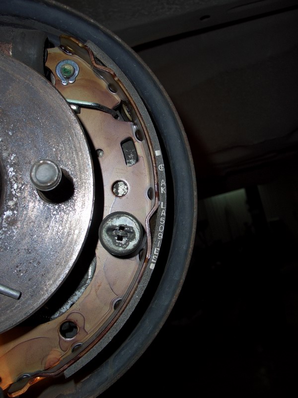

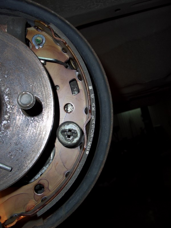

Сегодня заменил на СТО тормозные колодки раньше положенного срока, виной всему правый закисший суппорт. Справа спереди колодки остались почти не изношенные, а слева сточились до железа, что интересно мне повезло и я услышал это случайно когда музыка не играла, услышал звук, когда железо трется об железо при торможении. Специальные железки на колодках которые призваны предупредить об износе колодок скипом, от ржавчины на оригинальных Тойотовских колодках похоже сгнили и отвалились. Пришлось заезжать срочно на СТО где мне достали оригинальные колодки на перед за 2 т.руб а на зад за 2,5 т.руб. плюс работа 2,7 т.руб. :-( А на Экзисте оригинальные колодки стоят на перед - 2,4 т.руб, на зад 1,3 т.руб… Кашияму побоялся покупать, вдруг начнут скрипеть как иногда бывает, только деньги на ветер.
Все направляющие передних тормозов перед сборкой смазали специальной термостойкой кастроловской смазкой, под резинку суппортов побрызгали для смазки WD-40 и “расходили” руками. В принципе работа не сложная вполне можно и самому сделать. Единственное перед тем как вставить новые колодки необходимо утопить суппорт вовнутрь отверткой, иначе не влезут новые колодки. Мастер делал это специальной приспособой с винтом.
Убедиться пора ли менять сзади колодки, можно не снимая барабан – с задней стороны барабана, сверху слева снимаем заглушку и сразу видна полоска колодок.
Ручник оказывается у нас не надо регулировать, там внутри специальная скоба стоит, которая при износе колодок при каждом нажатии на ножник сама подкручивает шестеренку и выбирает зазор.
Барабан сзади сняли в легкую даже болты не вкручивали, пару раз молотком аккуратно стукнул мастер спереди и спокойно руками снял. Перед тем как одевать барабан, ручник скрутил и пробовал, подкручивал шестеренку, пока барабан слегка не стал туго заходить.
P.S. прошло две недели заскрепели задние колодки. Заехал на СТО созвонились с магазином с которого привезли колодки, он утверждают что колодки оригинал (посмотрел по Экзисту сравнил номер и действительно оригинал:

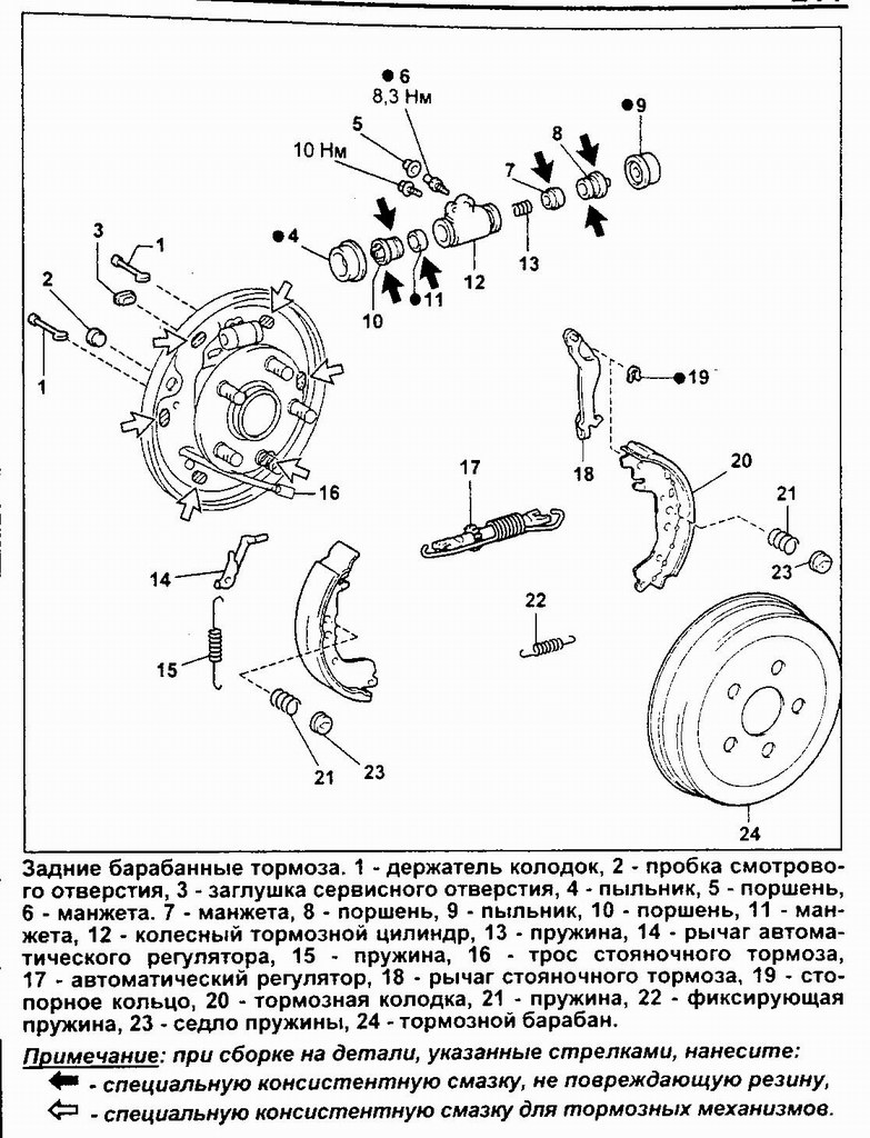

А сколько разновидностей смазок то надо в тормоза? В книге описано два вида смазок. Одну для тех деталей которые соприкасаются с резинками, щядящую. Вторую для тех деталей где резинок нет, но которые сильно нагреваются и есть трение.
Я так понял после прочтения форумов что под антискрипную пластинку и для смазки торцов колодок которые соприкасаются с суппортом нужна высокотемпературная смазка до 1200 градусов которую трудно найти. На места контакта задних барабанных колодок с корпусом пойдет консистентая смазка до 180 градусов, которой так же мало в магазинах, а под резинки и направляющие суппорта нужна силиконовая высокотемпературная смазка которая не портит резину. И желательно что бы смазки были без каплевыделения т.е. не текли при нагреве. А для смыва грязи и обезжиривания фрикционного материала колодок нужна специальная смывка которой навалом в магазинах, читал что ацетон, бензин и спирт для этих целей не пойдет.
Кстати на экзисте есть какая то смазка но никакх характеристик я по ней не нашел - 08887-80409 и 08887-80609

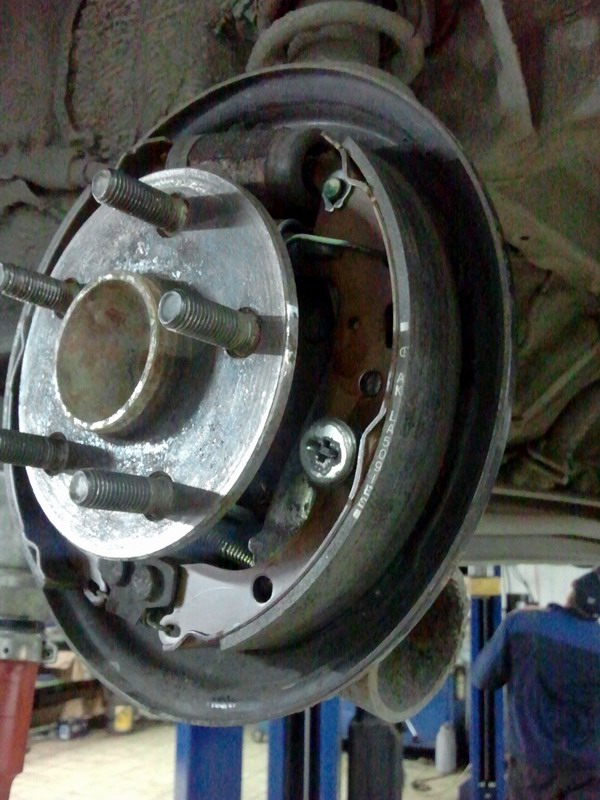

Ну вот 1 час и я все поменял!!! особо не каких заморочек )
Вот отчет :
Добавлено спустя 3 минуты 26 секунд:

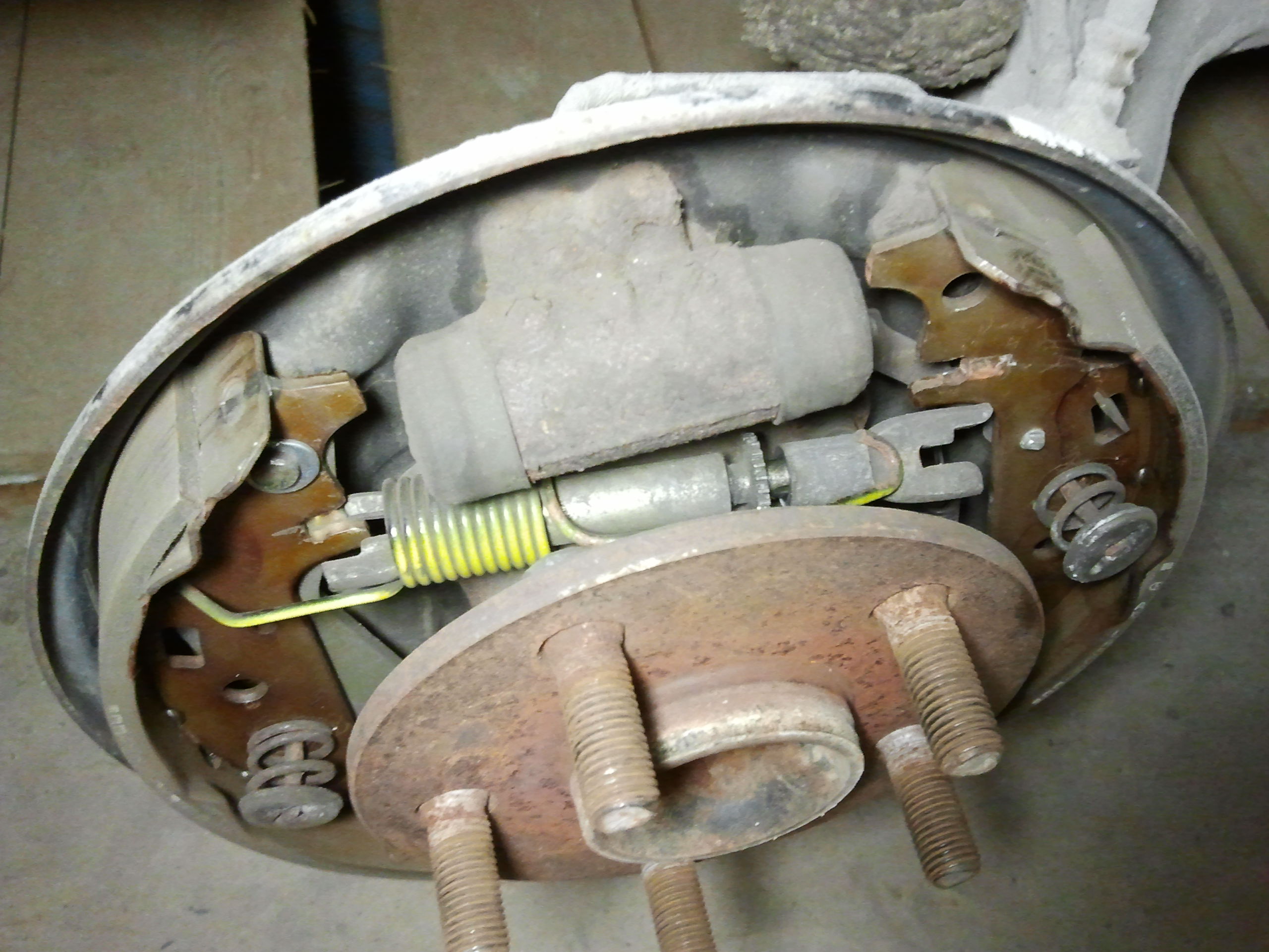

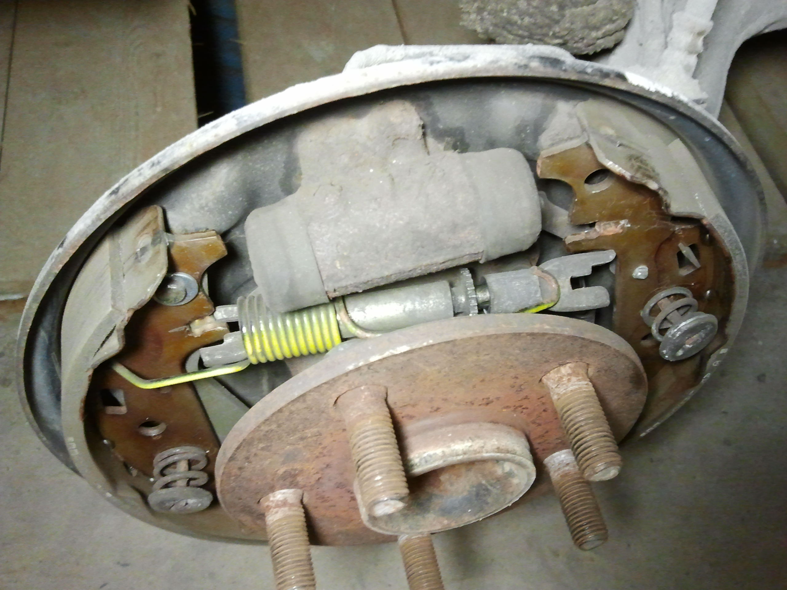

PS. после сборки раз 10 надо нажать и отпустить ручник ! И первый день не гонять т.к пока колодки не притрутся эффект торможения слабый !!!
Мне на СТО не смазали места соприкосновения ребер колодок с корпусом, теперь приходится разбирать все промывать специальной промывкой для тормозов, вычищать и смазывать самому. Использую для этого медную выскотемпературную консистентую смазку Ликви Моли (-30 - 1100 градусов), этой же смазкой и шпильки смазал что бы потом колесные гайки не закисали.
Задние тормоза.JPG [ 194.93 КБ | Просмотров: 32919 ]

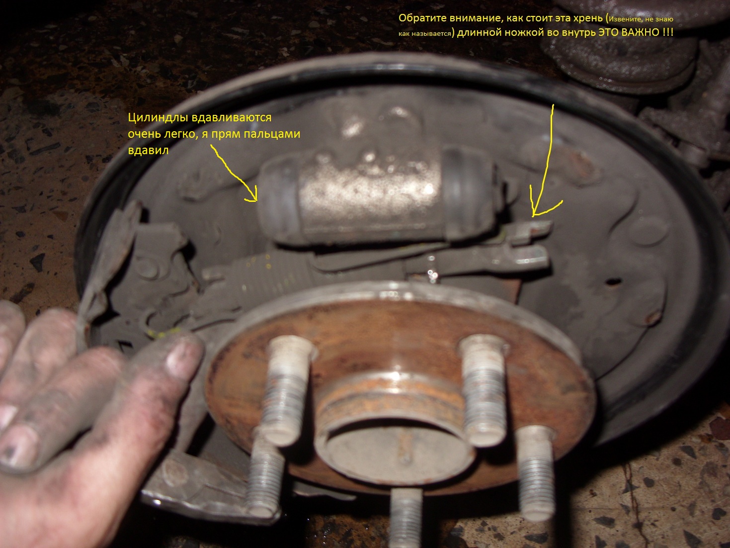

Снял я все за 10 минут, а устанавливал очень долго так как поленился сфоткать детали в сборе, понадеялся на память, а потом парился как что устанавливать так как по книге не совсем понятно к примеру как должны стоять те же лапки автоматического регулятора. Новые колодки сточи по кругу с краев на наждаке, стачивается моментально, мягкий материал.
На фото правое колесо:
Комментарий к файлу: Справа тормоза

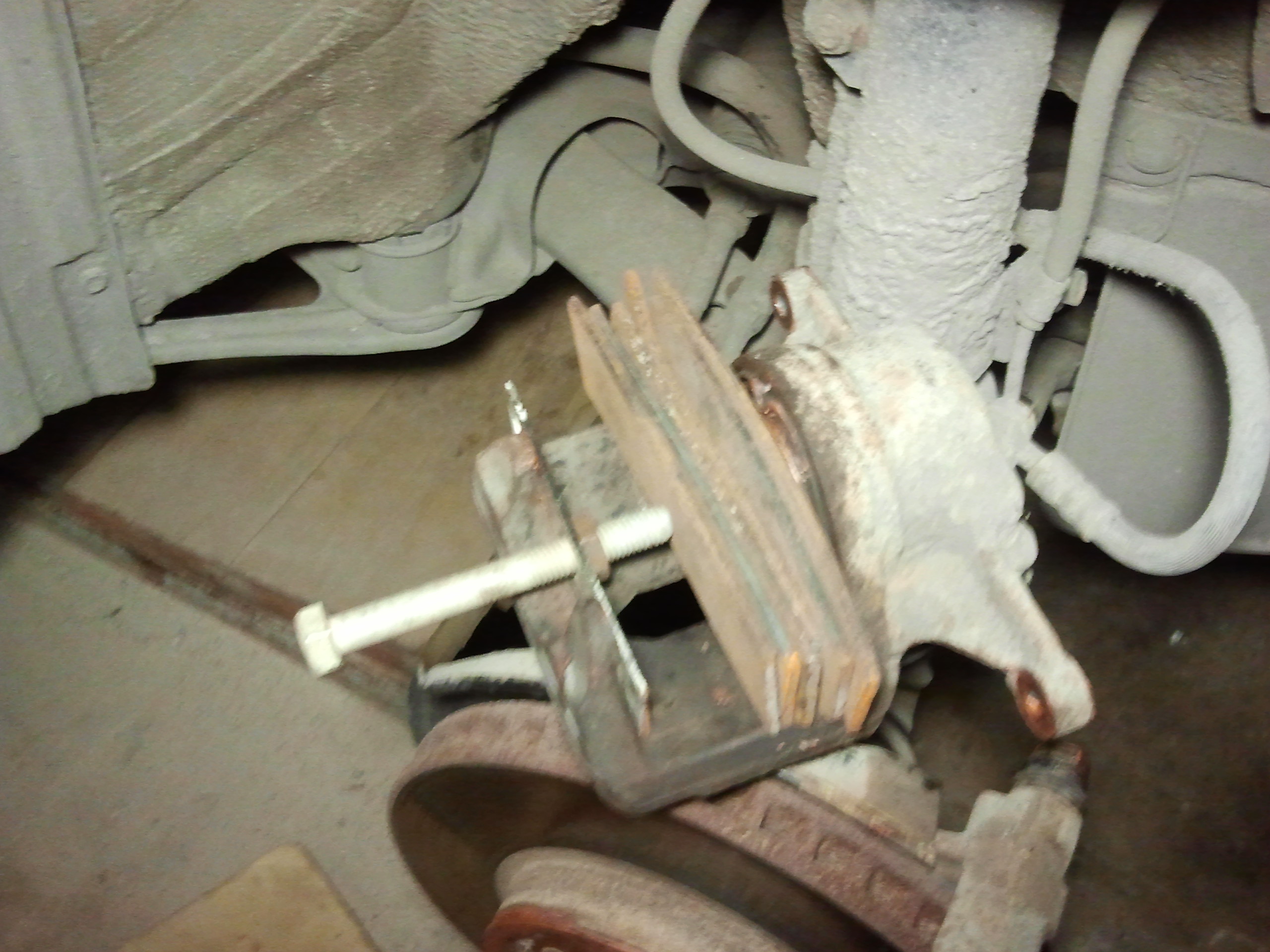

На передних колодках так же пришлось все разбирать и смазывать. Под пластины противоскрипные я положил ликви-моли медную пасту до 1100 градусов, темно коричнево цвета, а суппорт я выдавил несколькими нажатиями на тормоз (я перед этим тормоза то разобрал) и под резинку на шток суппорта побрызгал смазкой для суппортов и направляющих которая до 400 гр. и безопасна для резиновых уплотнителей. Она когда попадает на деталь шипит сначала, а потом становится густой, такого белесо-зеленоватого цвета. Направляющие суппортов достал из уплотнителей и так же смазал и поставил обратно. После всего прокачал все тормоза так как немного воздуха хватанул на задних колесах...
СНИМАТЬ РЕЗИНОВЫЙ УПЛОТНИТЕЛЬ (ЧЕХОЛ) С СУППОРТА ПЕРЕДНЕГО ТОРМОЗА ПРОСТО ТАК, без особой надобности если он не порван, НЕ РЕКОМЕНДУЮ, поставить его на место потом очень проблематично. Кроме того он разбухает похоже от силикона и увеличивается в размерах, хотя это только мои догадки....Что бы нанести смазку на суппорт достаточно на снятом с колеса супорте несколько раз подавить педаль тормоза что бы суппорт вышел немного, отогнуть возле самого супорта акуратно резинку и побрызгать на супорт из балончика специальную смазку щядящую резину, затем используя не хитрую приспособу, что у меня на фото, вдавить супорт обратно иначе колодки не влезут.
У колодок со стороны суппорта одна пластина, а с другой стороны две пластины. Смазал заодно медной смазкой и шпильки колес, что бы гайки не закисали и легче отварачивались.
А вот такая не хитрая приспособа для сжатия суппорта перед установкой на место, без нее никак:
2011-09-13 18.51.19.jpg [ 667.75 КБ | Просмотров: 32897 ]
