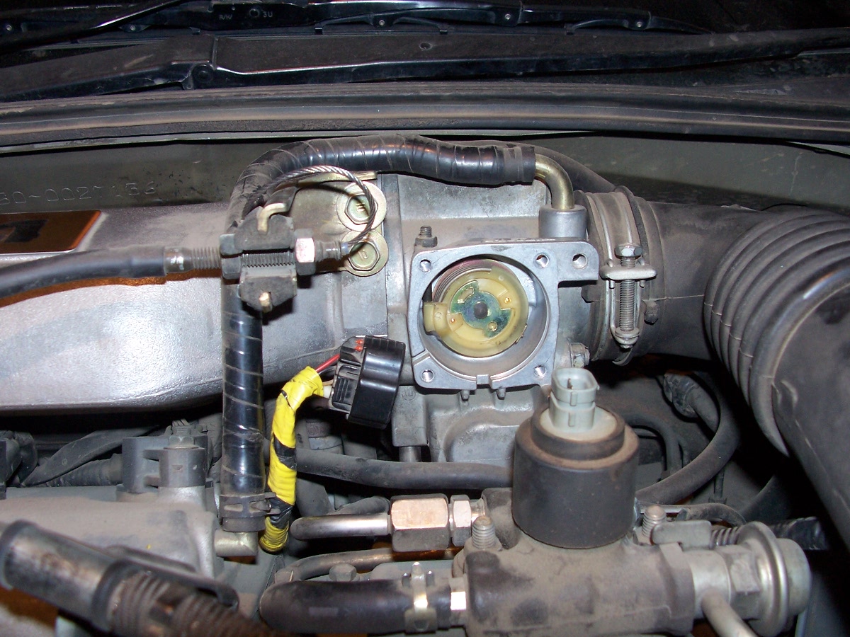

Да вот кстати, я понял как у меня в датчик попала грязь.
Когда откручиваешь прибор, в корпусе заслонки видны две прорези, это что бы при сборке датчик как нибудь по другому не прикрутили.
А у меня датчик - не родной ( по моему от 98 г.), эти прорези "чужим" корпусом не закрывается полгностью, в них то грязь и подсасывается.

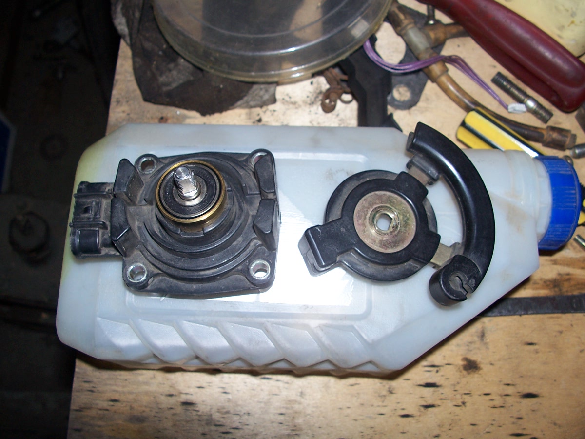

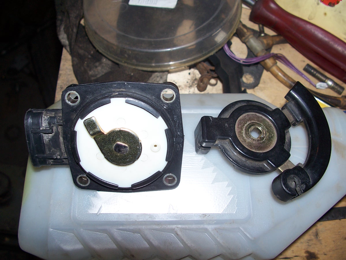

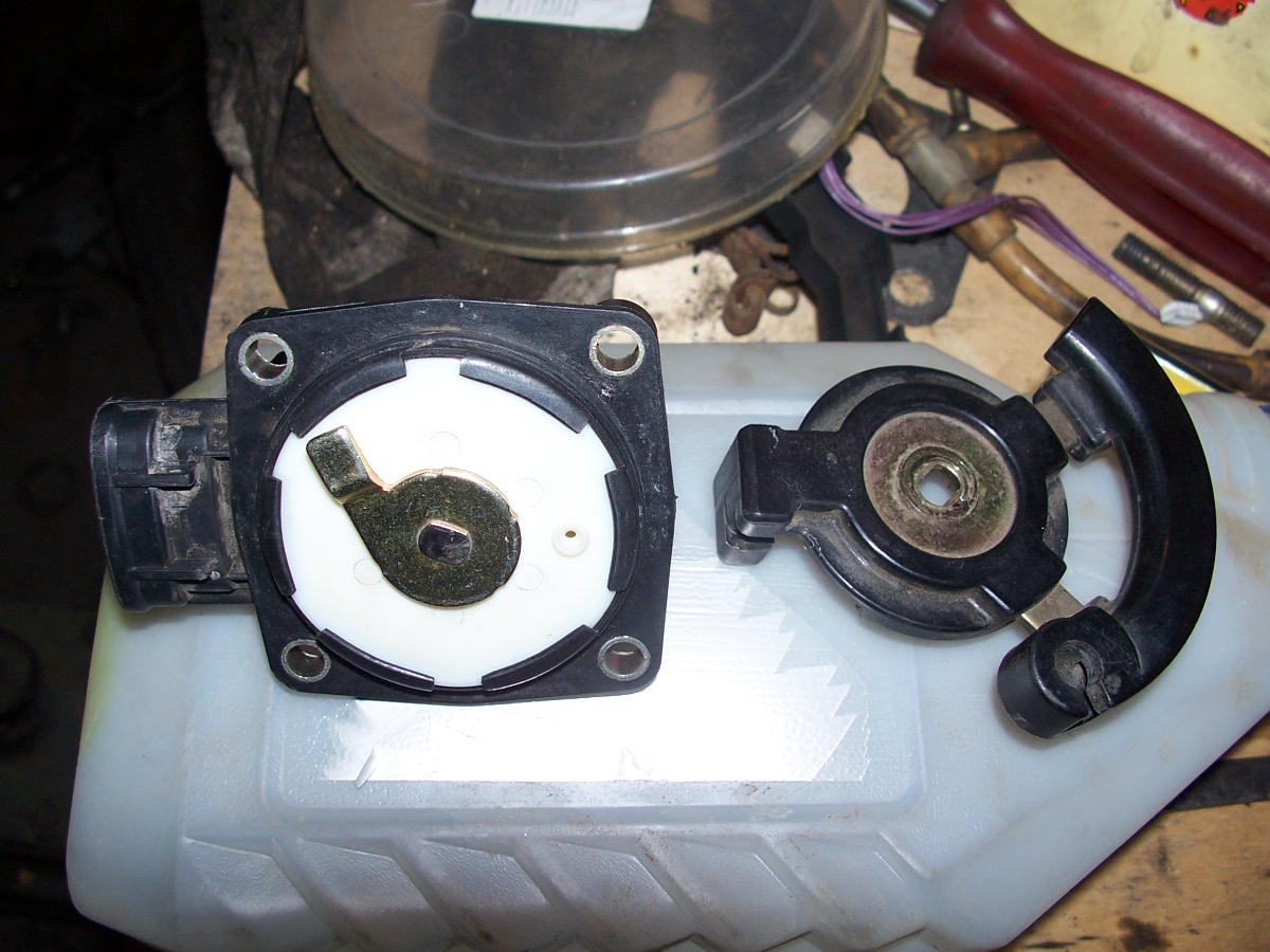

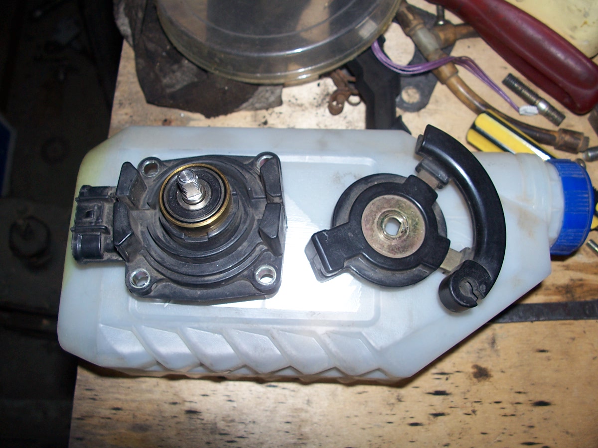

решил разобрать и почистить датчик, нифига - датчик не разборный.
Прилагаю фото.

Фото датчика добавил, что бы показать, что он вроде как, не разборный (видимо в цивилизованных странах его просто меняют или он вообще не ломается)
А , разобрать я его все таки попробую . Съемником выдавлю аккуратненько. Вот прямо сейчас пойду и начну.

они закрыты белой пластмассовой пластинкой (видно на фото).
И не надейся :evil:
белый диск это ,что-то типа грязезащиты.
Я у себя его уже сломал. Добраться до содержимого датчика это не помогло,но и хуже работать он тоже не стал :lol: .
Остаётся только спрессовывать.
