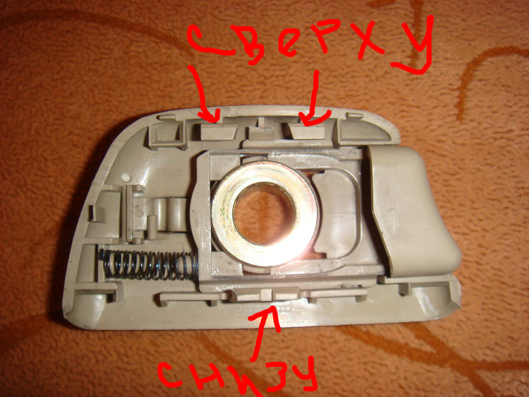

Что-то я не понял в каком именно месте нужно поддевать эту пластмассу. Как её снять? Боюсь повредить - пластик мягкий.

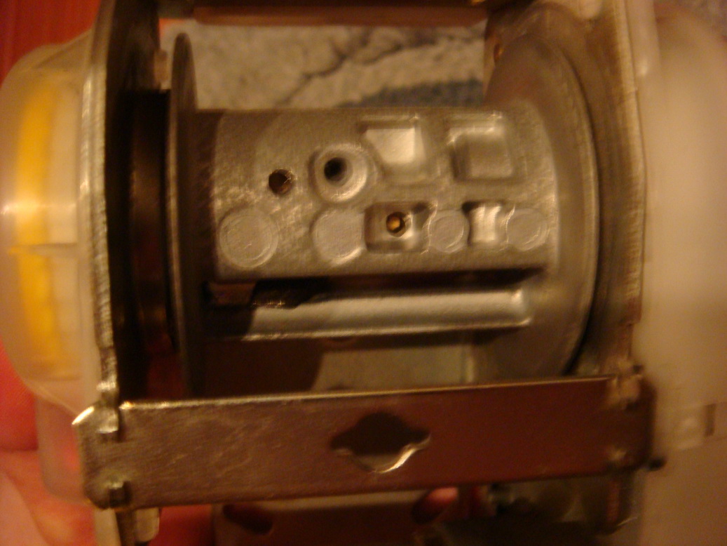

в общем, добрался и я...только никто не предупреждал что в механизм лезть не стоит :) вылетела пружинка, еле смотал...а на самом деле оказалось все гораздо проще, ничего там снимать не надо, ремень выкручивается, другой конец на барабане поддевается отверткой, вытаскивается из него шпилька и ремень свободно вытаскивается из барабана, барабан фиксируется отверткой.
П.С. можно немного натянуть пружинку вращением барабана по ходу вытягивания ремня на оборотов 5.
сложный вопрос, сам сломал ушки...могу только сфотать с обратной стороны саму пластмасску на ремне. держи
DSC05048_новый размер.JPG [ 184.14 КБ | Просмотров: 2597 ]

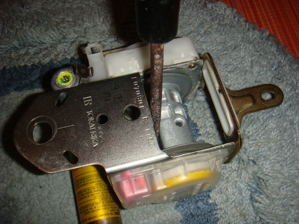

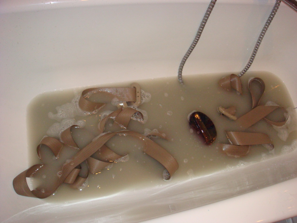

еще фотки с мойки
Комментарий к файлу: сама катушка в сборе уже без ремня и с фиксатором-отверткой
DSC05049_новый размер.JPG [ 343.79 КБ | Просмотров: 2588 ]
Комментарий к файлу: дырка в барабане, где находился конец ремня со шпилькой
DSC05052_новый размер.JPG [ 216.28 КБ | Просмотров: 2591 ]
Комментарий к файлу: это то что было на ремнях (двух передних), чистил пемолюксом на 2 раза (на больше сил не хватило)

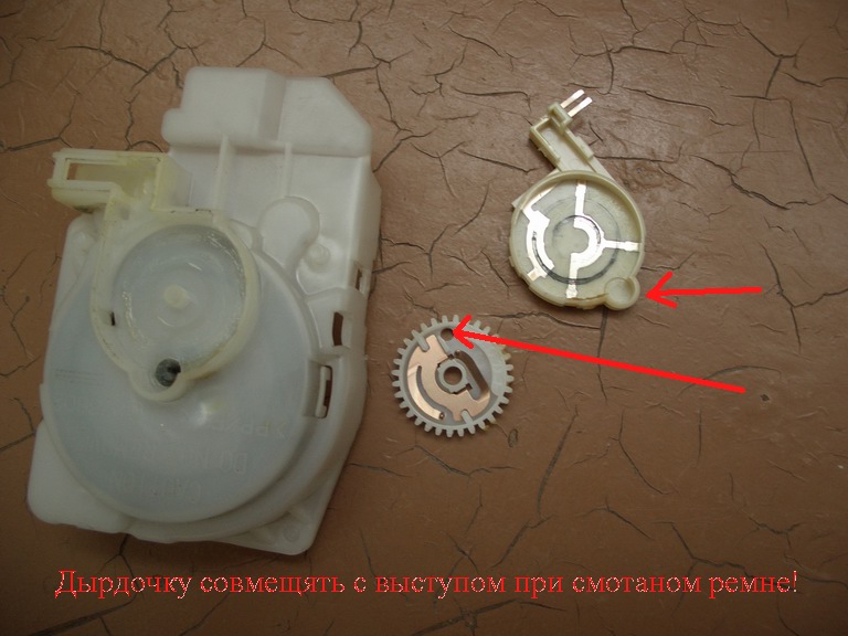

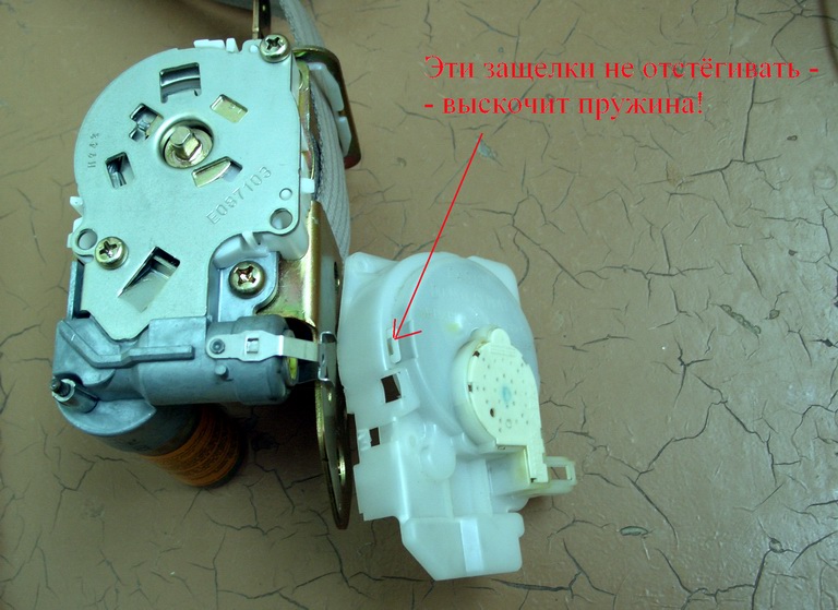

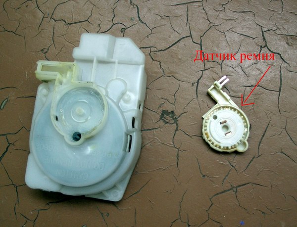

Alex3k - ты говоришь единственный правильный способ подмотки ремня. Хотя снимать пиропотрон не надо, достаточно размотать ремень и снять его. Дальше подкрутить катушку еще больше и вставить ремень на место. Хотя как я понял ремень у нас спецом такой слабый, со слабой пружинкой - что бы не давил особо на грудь и не доставлял дискомфорта.
Я же вчера решил ремень снять и посмотреть что можно сделать. А как истенно русский человек, читаю инструкции после того как уже, думая что походу разберусь, что да как.
В результате помня что вроде кто то писал что нужно снять пиропотрон, отстегнул сбоку белую коробочку на которой еще написано по англицки (потом только заметил) - Атейшн. Не разбирать! так как болты крепления пирпотрона находятся под ней. А под пласмаской оказывается датчик ремня и спиралью намотанная пружина сидит, которая сразу выскочила и смоталась клубком. А я то думал что пружина где то в недрах железа....
И весь остаток дня я потратил на невольное изучение принципа работы ремня безопасности. :) Зато теперь конструкцию ремня знаю наизусть. Ну и ремень постирал заодно... Подробности с фотографиями выложу позже.

Alex3k писал(а):
Благодарю! Теперь проблем точно не должно быть. Снизу на себя тянуть и вверх толкать надо, оказывается :)

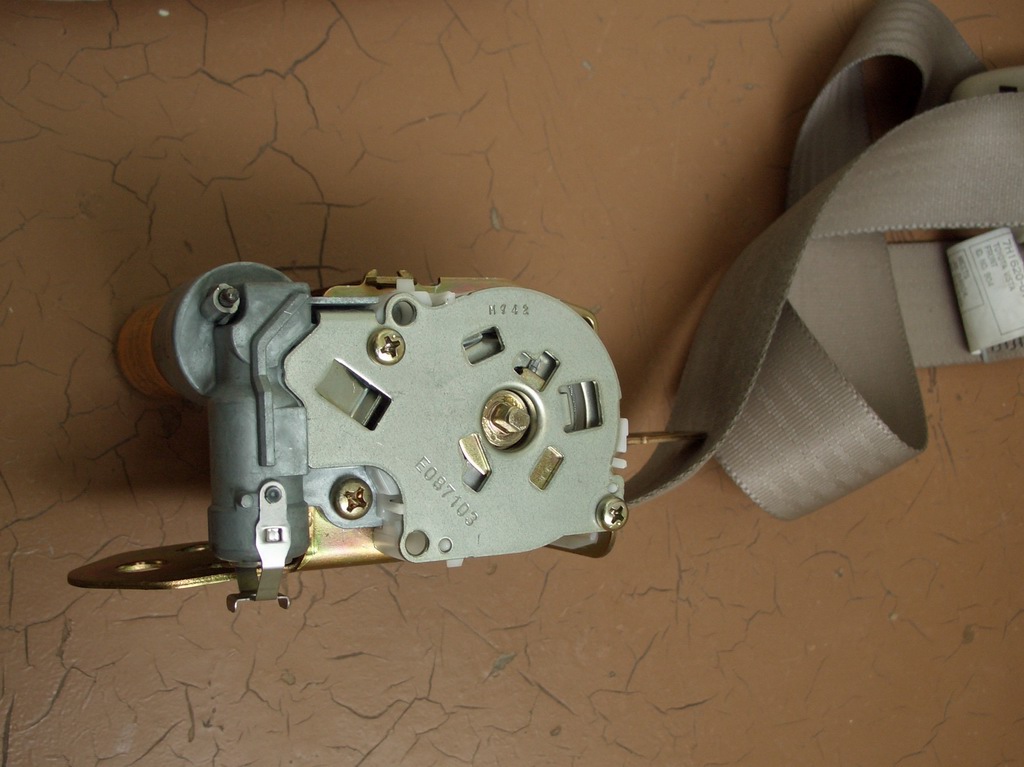

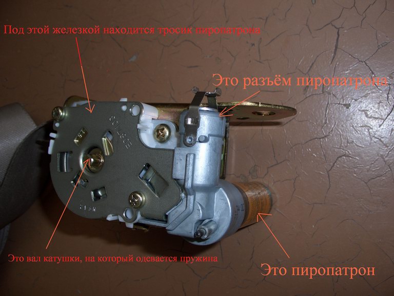

СообщениеДобавлено: 08 сен 2009, 00:49
Что бы просто помыть ремень или подтянуть пружину - ничего откручивать и снимать с катушки не надо, не советую. Для мытья ремня просто вытягиваем его на полную, стопорим чем нибудь катушку что бы обратно не сворачивалась и так стираем. А если хотим немного подматать пружину, то вытянув ремень стопорим катушку и вытаскиваем ремень, подматываем пружину поварачивая катушку на несколько витков по ходу и обратно вдиваем ремень.
Разбирать ничего не надо если не хотите заиметь геморой.
А вот и фотки:
CIMG4550.JPG [ 192.19 КБ | Просмотров: 2604 ]
CIMG4548.JPG [ 109.6 КБ | Просмотров: 2620 ]
CIMG4553.JPG [ 169.53 КБ | Просмотров: 2619 ]

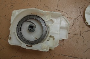

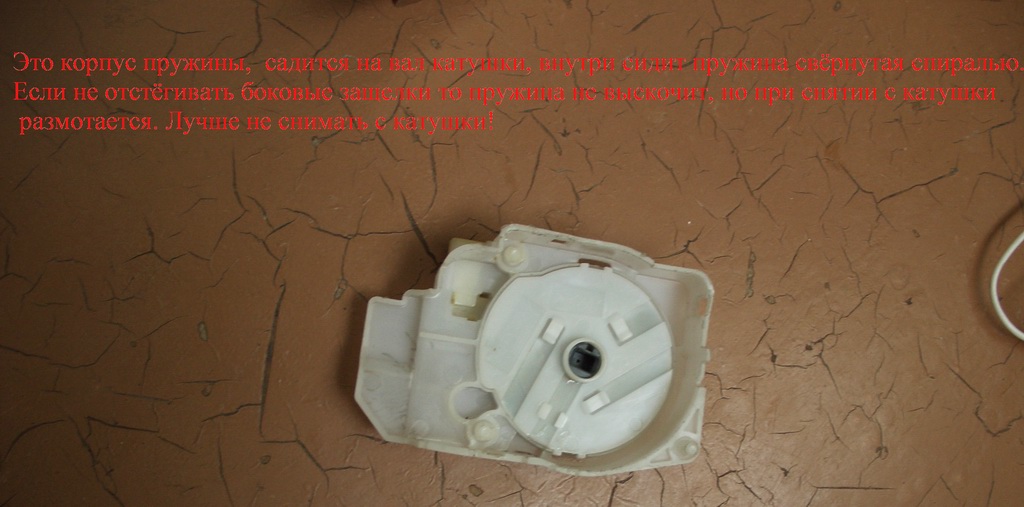

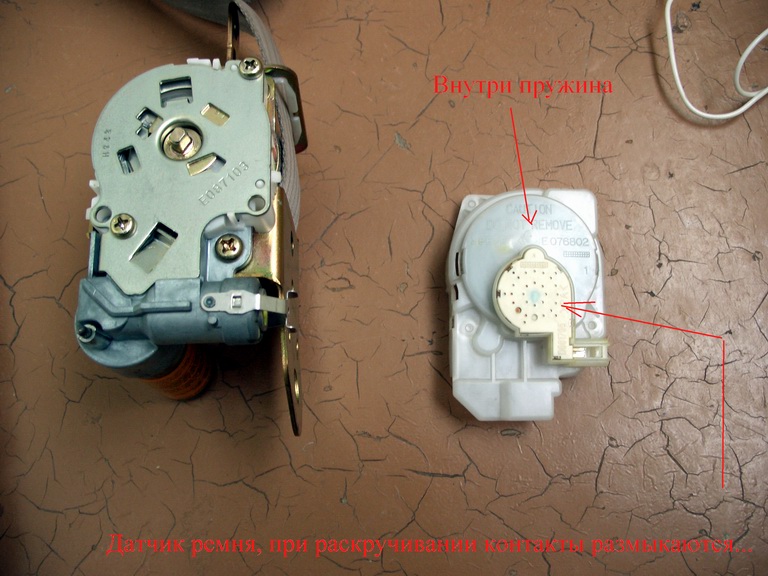

СообщениеДобавлено: 08 сен 2009, 00:58
А сверху на катушке сидит коробочка с пружиной, снимать её с катушки категорически не советую без крайней необходимости! А тем более разбирать - пружина выскочит, геморой обеспечен на пару дней.
CIMG4552.JPG [ 181.04 КБ | Просмотров: 2591 ]
CIMG4551.JPG [ 163.05 КБ | Просмотров: 2599 ]
CIMG4555.JPG [ 112.51 КБ | Просмотров: 2599 ]

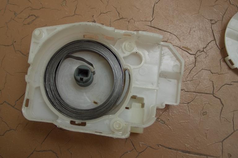

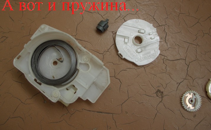

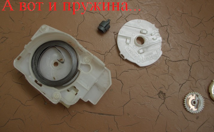

СообщениеДобавлено: 08 сен 2009, 01:04
Вот и пружинка. Она когда вылетела то свернулась повсякому. Пробовал её ставить на место, закручивая по направлению как она свернулась, но концы пружины что цепляются за выступы загнуты так, что потом я её завернул против шерсти, в обратную сторону. Сейчас ремень до конца не сматывается буду заново разбирать и пробовать скручивать все таки в другую сторону.
CIMG4557.JPG [ 139.37 КБ | Просмотров: 2577 ]
CIMG4558.JPG [ 123.61 КБ | Просмотров: 2571 ]
CIMG4559.JPG [ 132.14 КБ | Просмотров: 2577 ]
