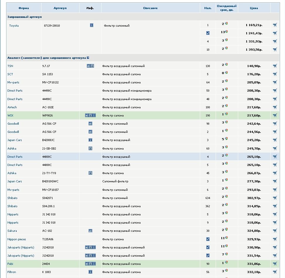

Купи новые форсунки, выкрути старые и сравни их работу! Посмотрим на что потом напишешь. И про цены вы пишете странные вещи: я год назад менял на оригинал, но со скидкой. С работой вышло 2200 руб.
Смотри цены на форсы...
Интересно что это за форсы вместе с работой стоят 2200р (что скидка 100%), даже на тазах дороже!
