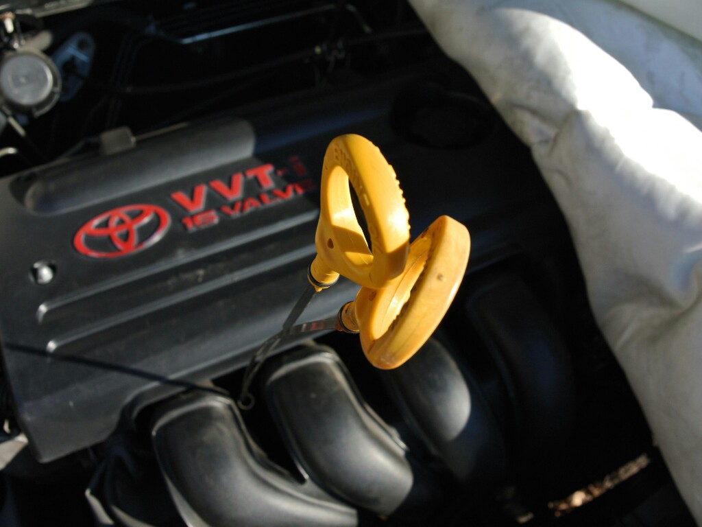

Перечитал все 4 страницы ветки http://www.autocommunity.ru/forum/toyot ... 003/t9048/ . Советую всем тоже прочитать :).
Тезисы:
1. Объект обсуждения - двигатель 3zz-fe (1.6л), а не 1zz-fe
2. Соответственно на фото, выложенном jannoss'ом, щуп от двигателя 3zz-fe.
3. Тем не менее по бюллетеню Toyota рекомендовано лить во ВСЕ двигатели zz масла на 0,5 литра больше. То есть 3,7+0,5=4,2 литра.
4. Официальный диллер по запросу сообщил, что увеличение уровня масла связано с изменением формы и размера картера двигателя. Хотя в бюллетене указано, что никаких изменений в конструкции двигателя, влияющих на изменение уровня масла не было.
5. Этот самый бюллетень в глаза никто ваще не видел :).
Резюме:
Пока всё окончательно не прояснится буду лить по старому щупу до верхней риски и следить чтоб не опускался, хотя не должен после ремонта, но фиг его знает ..

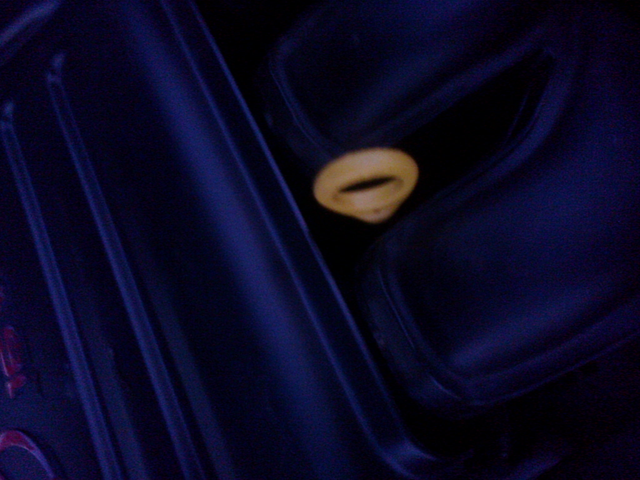

Где то тут писалось, что новый щуп идет с зеленой меткой. Мне пришел без какой либо метки.
Фото0077.jpg [ 362.98 КБ | Просмотров: 8480 ]

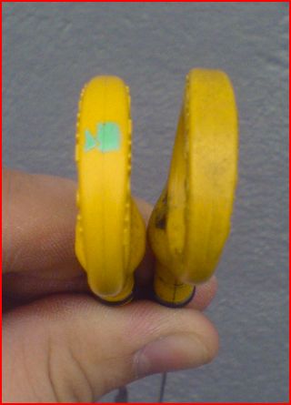

я про метку почему написал, потому что пишут , мол на новых щупах метка зеленая, кто заказывал.
Добавлено спустя 4 минуты 51 секунду:
Вот нашел, человев выкладывал
b6bcbe7367ba.jpeg [ 24.67 КБ | Просмотров: 8451 ]
Виста, летит со свистом!

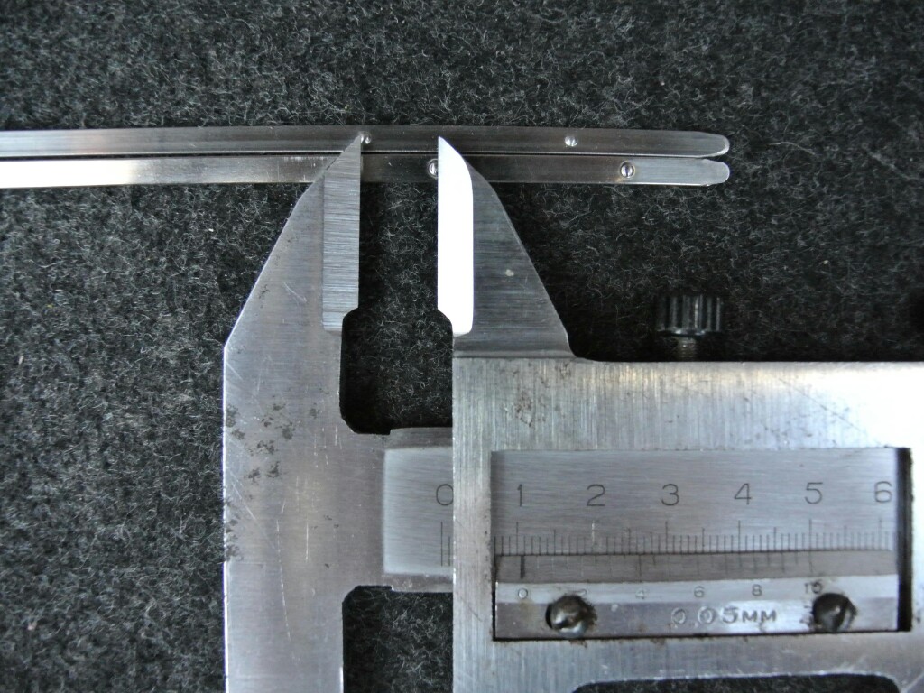

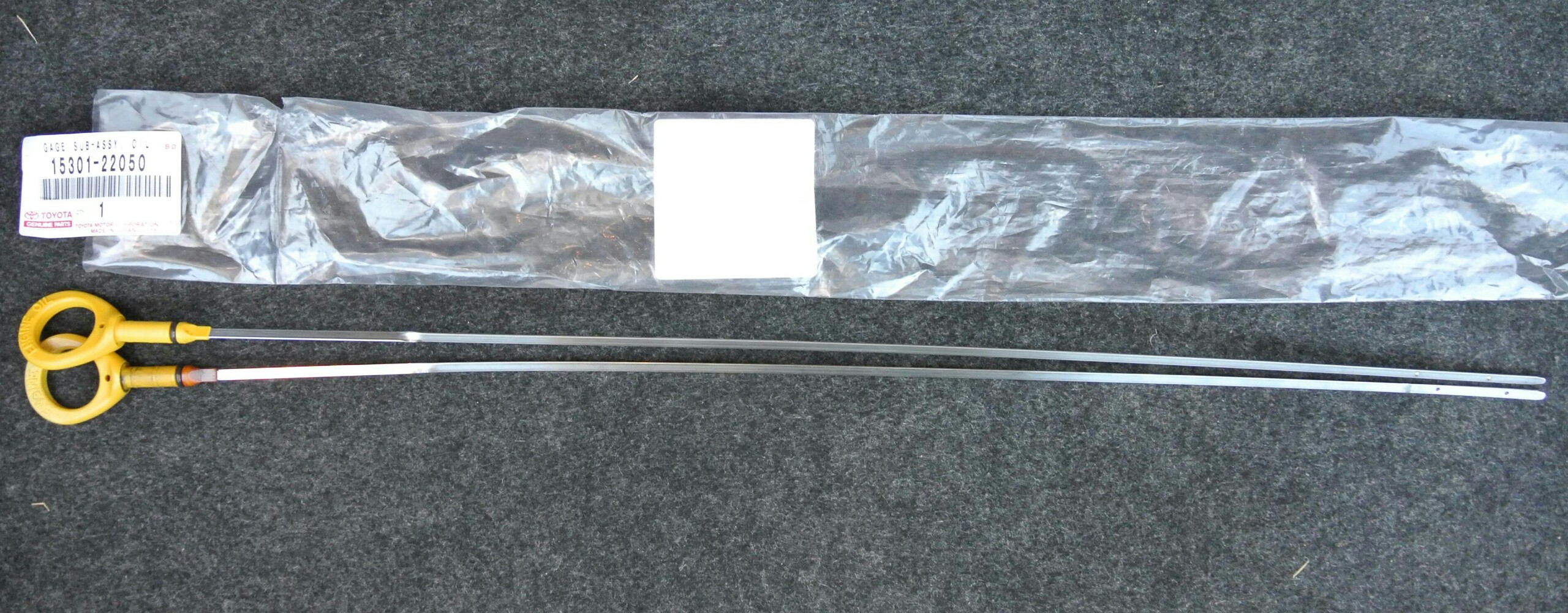

Все, сделал.
Добавлено спустя 1 минуту 58 секунд:
На последнем фото, где измерял длину, верхний щуп новый.
001~01.jpg [ 126.37 КБ | Просмотров: 8444 ]
002~01~01.jpg [ 727.13 КБ | Просмотров: 8444 ]
003~01.jpg [ 245.15 КБ | Просмотров: 8444 ]
