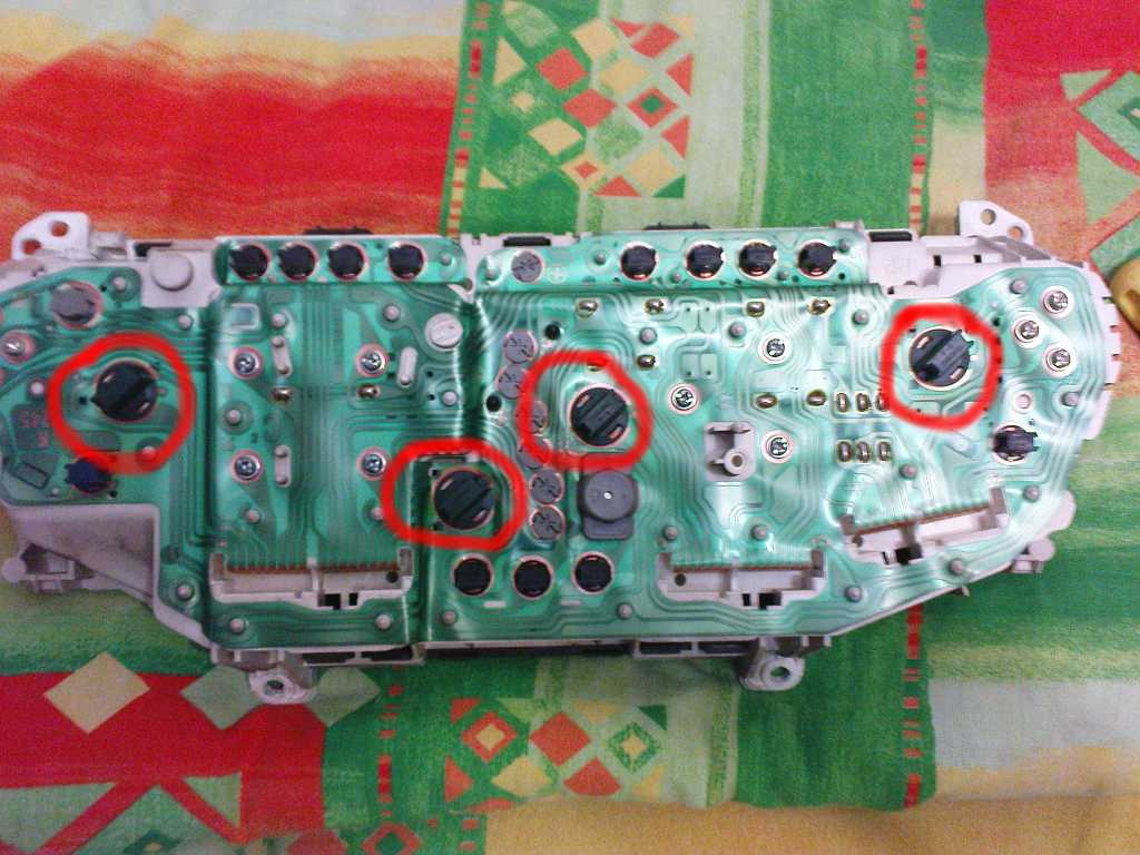

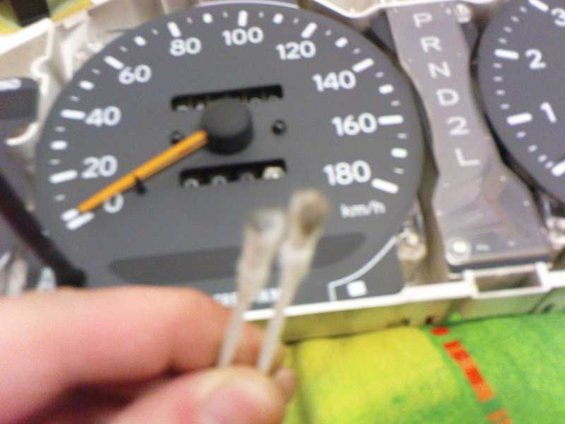

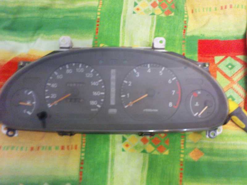

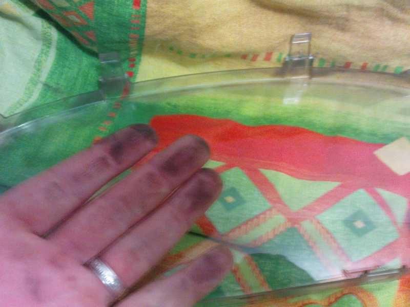

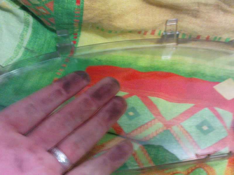

На карине делал красным цветом вместо зеленого. Тусклым со временем стал из за грязи и того, что колпачки на лампочках выцвеиают. Красным обведены штучки, которые нужно повернуть и вытащить, их 4, т.е. и лампочек 4шт. Там безцокальная лампочка с резиновым колпачком, обычно зеленым. Лампочки брал на рынке контрактные))) , т.к. по каталогу, у меня в панели лампочки на 3в, а все продают на 5в, которые еще в габариты идут... На родных ничего не написано. Лампочки взял по 20р шт., 4 красных колпачка по 20р.шт. Поменял колпачки и все. И пыль протер внутри панелки, стекло главное с виду чистое было, а оказалось... Это из нутри (просто 1 раз пальцами по нему провел), с наружи чистое, я регулярно протерал..
Колпачки надо осторожно надевать, можно порвать... Проще всего, как бы вставлять лампочку в колпачек, тогда хорошо получается..

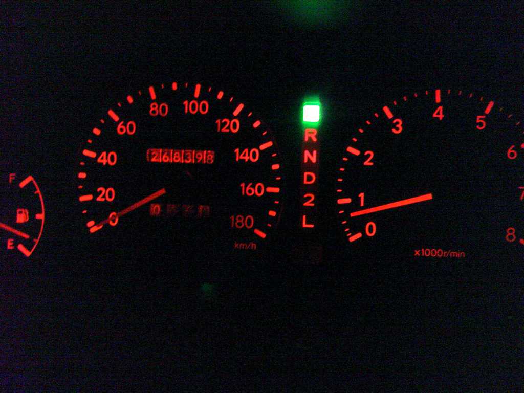

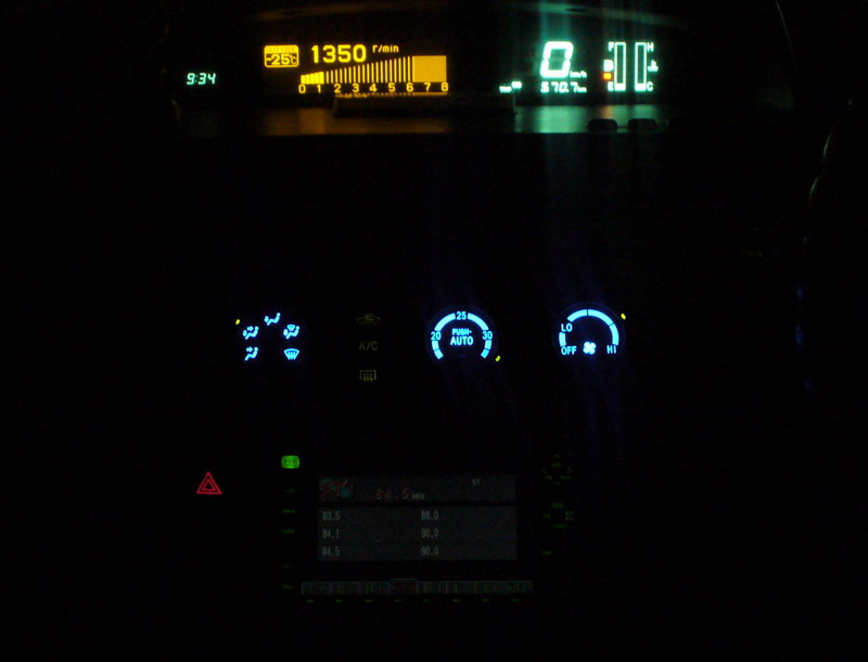

Получилось так...
