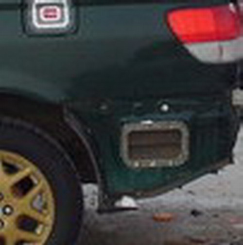

у меня еще версия есть по поводу плохо дует печка...чтоб она лудше дула (с забором с улицы), надо чтоб поток кудато из салона уходил. Для этого в задних крыльях предусмотрены лючки, но закрыты они фильтром, чтоб пыль не летела....как он забивается, ухудшатся тяга, больше потеют стекла.....со всеми вытекающими
смотрим фоту:

 Заголовок сообщения: Re: плохо греет печка!

СообщениеДобавлено: 29 окт 2010, 21:03
А этот фильтр в крыле можно поменять?
Я в багажнике в 32 кузове вскрыл обшивку там такой лючек(я его не трогал)
а получается можно вытащить и поменять или почистить?

Evgenyslik, для начала хотя бы промыть.....в седанах еще наверное есть лючок на задней полке....визуально не могу вспомнить?!? На 20й висте там точно фильтр с вытежкой стоит))

Какой смысл туда лезть? Нет там никакого фильтра, просто жабры - работает как обратный клапан "оттуда дуй..., обратно - ><уй"
