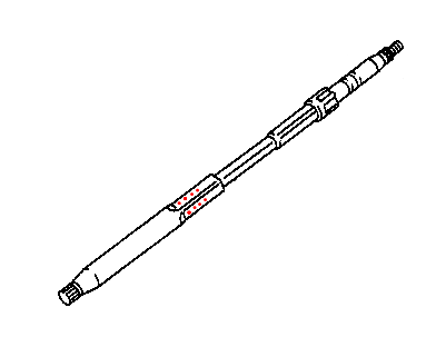

Сегодня я все таки избавился от дребезжания руля на кочках, мелких неровностей.

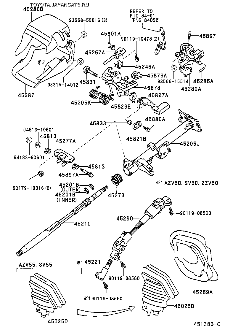

Сначала на всякий случай заменил крестовины рулевого карданчика (те что выше на фото подошли отлично), хотя на вид и после разбора они оказались в полном порядке, но раз разобрал то заменил. В результате все как было так и осталось.
Теперь решил отстучать рулевой вал, тот что в рул.колонке, и вот оно счастье, ни что не стучит, по кочкам слышно только как стойки работают, в руль ничто не отдает.
Рулевой вал у нас телескопический, на соединении имеет шестигранник, так вот отступаем от начала шестигранника 1,5см, начинаем не сильно, но с усилием стучать по каждой широкой стороне (типа накернить) тонким 5-7мм и тупым зубильцем, где-то получается 5-6 меток.
На картинке красные точки - это место для удара зубильцем.
Этот способ ремонта подходит в том случае, если имеется люфт в рулевой колонке, при исправных крестовинах,
а не в рулевой рейке, там совсем другие заморочки.

jannoss , можете поподробней процесс "отстучки" описать ? Достал уже дребезг этот, да у люфт есть нехилый в колодке где-то...

Отсоединяешь рулевой карданчик от рулевого вала, вытаскиваешь ту часть вала что с красными точками на рисунке и стучишь как я писал, но не сильно, а то потом в него другая часть не войдет. Я перестучал, пришлось снимать рулевую колонку, и забивать. Благо там все просто 4 болта и проводка вся на штекерах разных, что не спутаешь.
Сейчас даже и не верится, что когда то в рулевой что-то тарахтело, дребезжало.
СообщениеДобавлено: 08 апр 2010, 09:01
Зарегистрирован: 31 май 2009, 03:00
Сообщения: 108
Репутация: 37
То есть, рулевую колонку можно полностью не разбирать ? Руль снял, карданчик отцепил, и вал вытянул... так что-ли ?
Можно и не снимать, но я думаю что все таки придется, так как очень сложно будет угадать сколько стукнуть с каждой стороны, а забивать вал снизу очень не удобно, не размахнешся.

Прошло пол года после ремонта рулевого вала зубильцем и молотком, полет нормальный, стуки и бряканье на кочках НЕ появляются.
Так что у нас в России зубило и молоток это национальный универсальный инструмент!
СообщениеДобавлено: 01 окт 2010, 22:23
ок. метод прошел испытание, поднимаю его в топ))
при случае себе подстучу, тоже достает))
