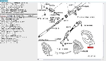

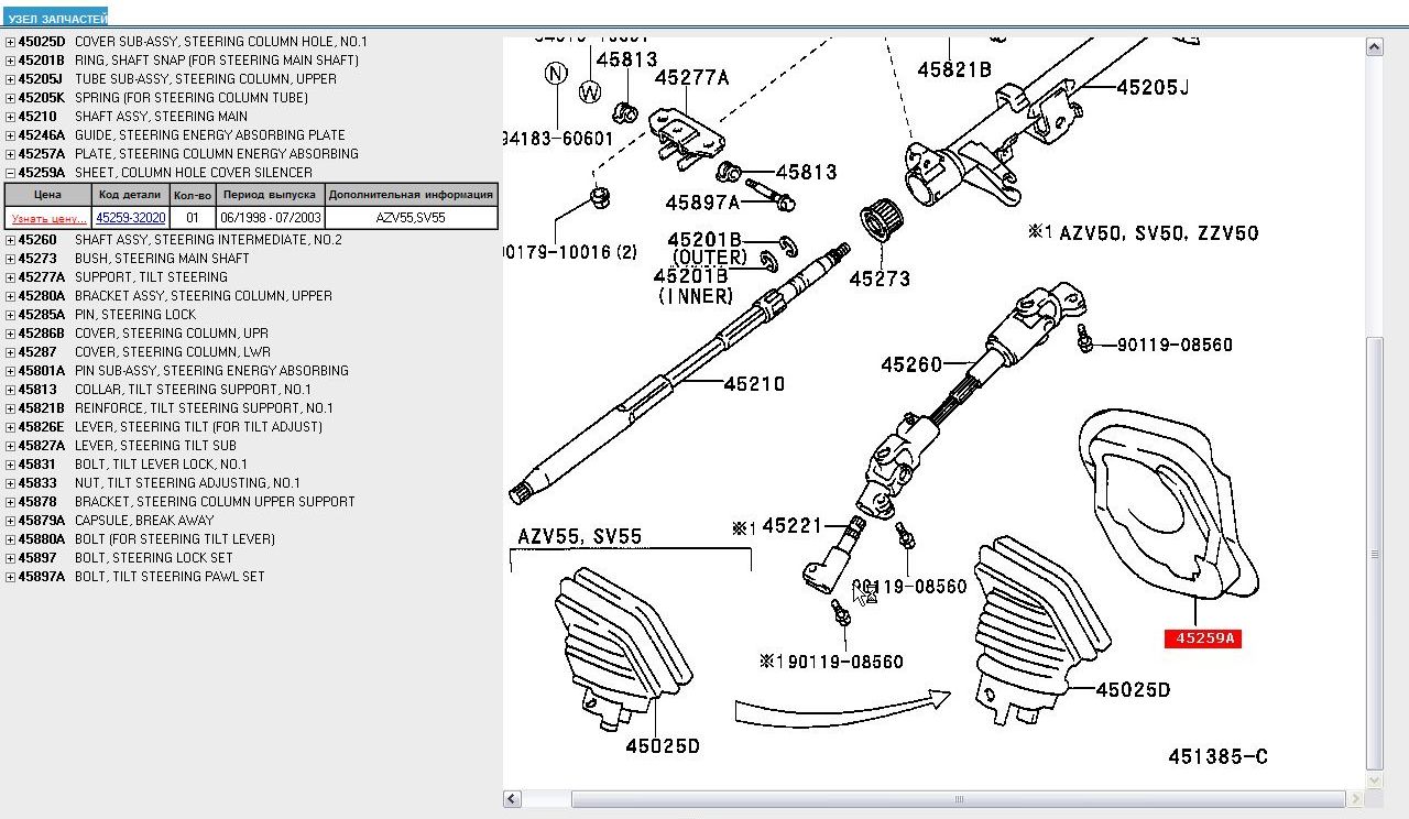

Нужна помощ, други гляньте у кого 55 кузов есть такая штука на машине, а то у меня её нет и может из-за этого от грязи рейка побежала.
резина.jpg [ 193.52 КБ | Просмотров: 3505 ]

Белая херня на бензопроводе была сделана в японии.

Да, там ещё под хомутиком иероглифы. Похоже керамика. Может замут какой типа, очищает бенз, повышает октановое число, увеличивает мощность на 100 коней и уменьшает расход. :lol:
