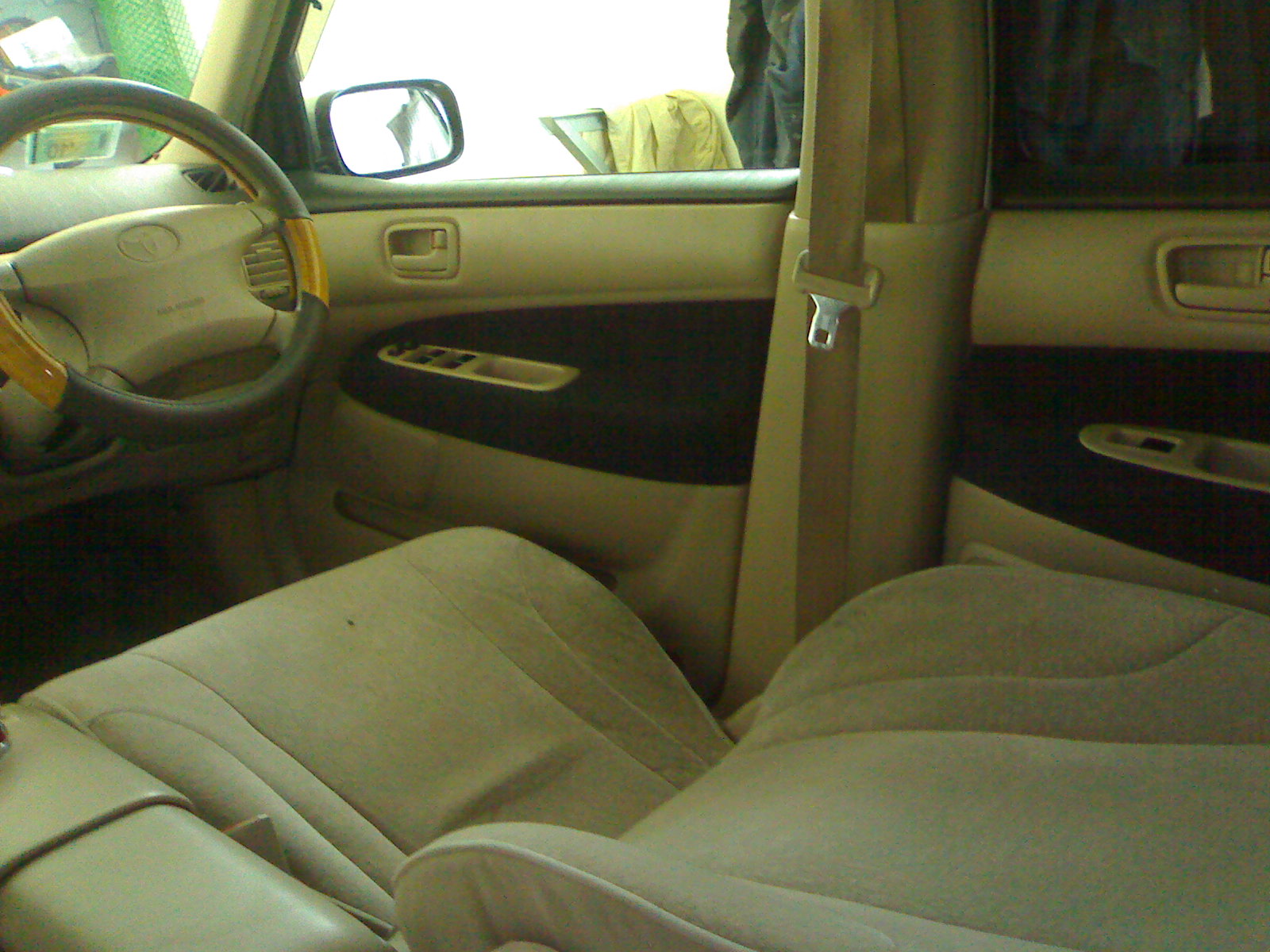

Пока только такая, плохого качества, с мобилы. Если надо, сделаю нормальную и поделюсь опытом.
30052010041.jpg [ 335.6 КБ | Просмотров: 3149 ]

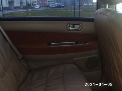

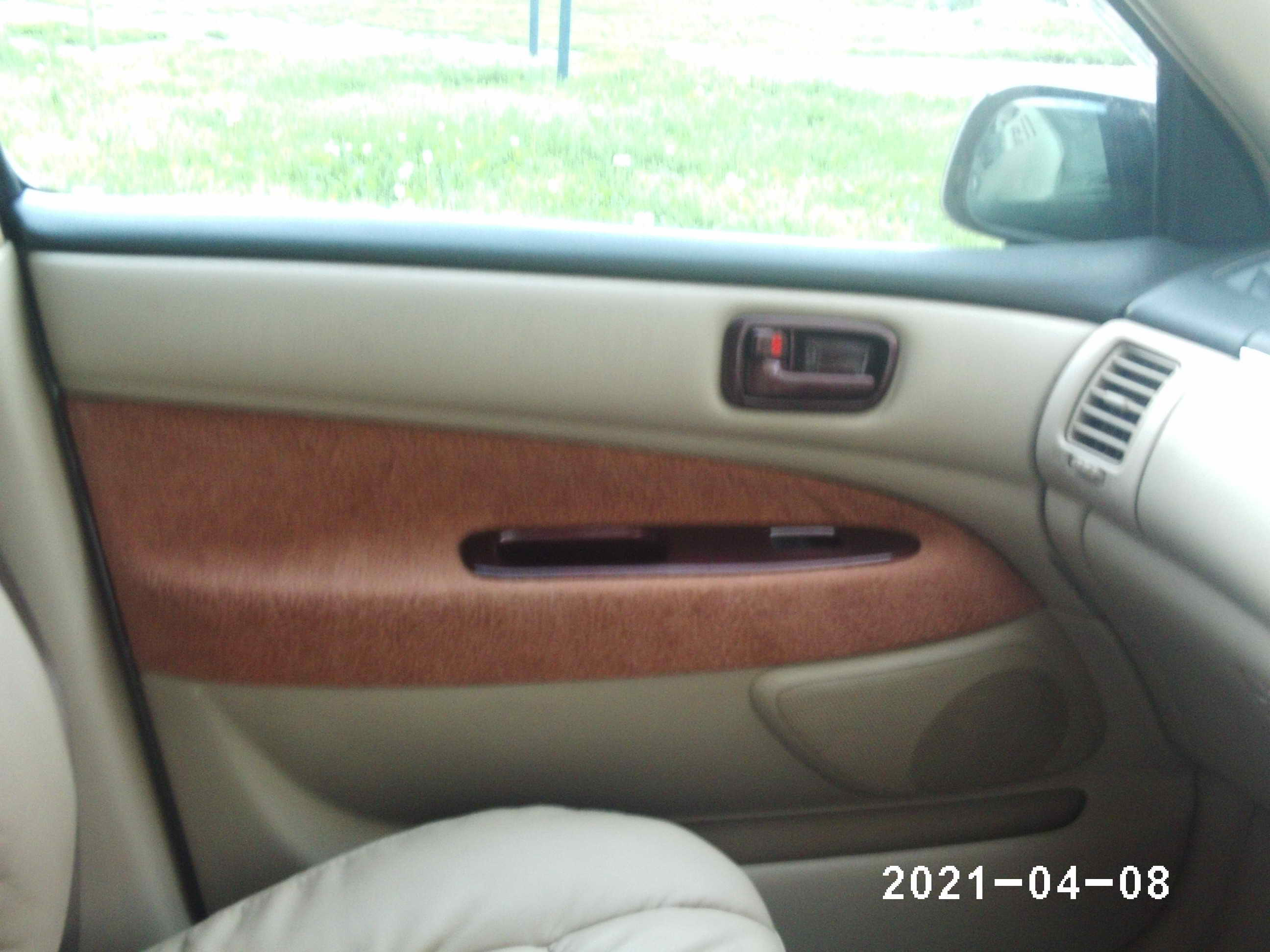

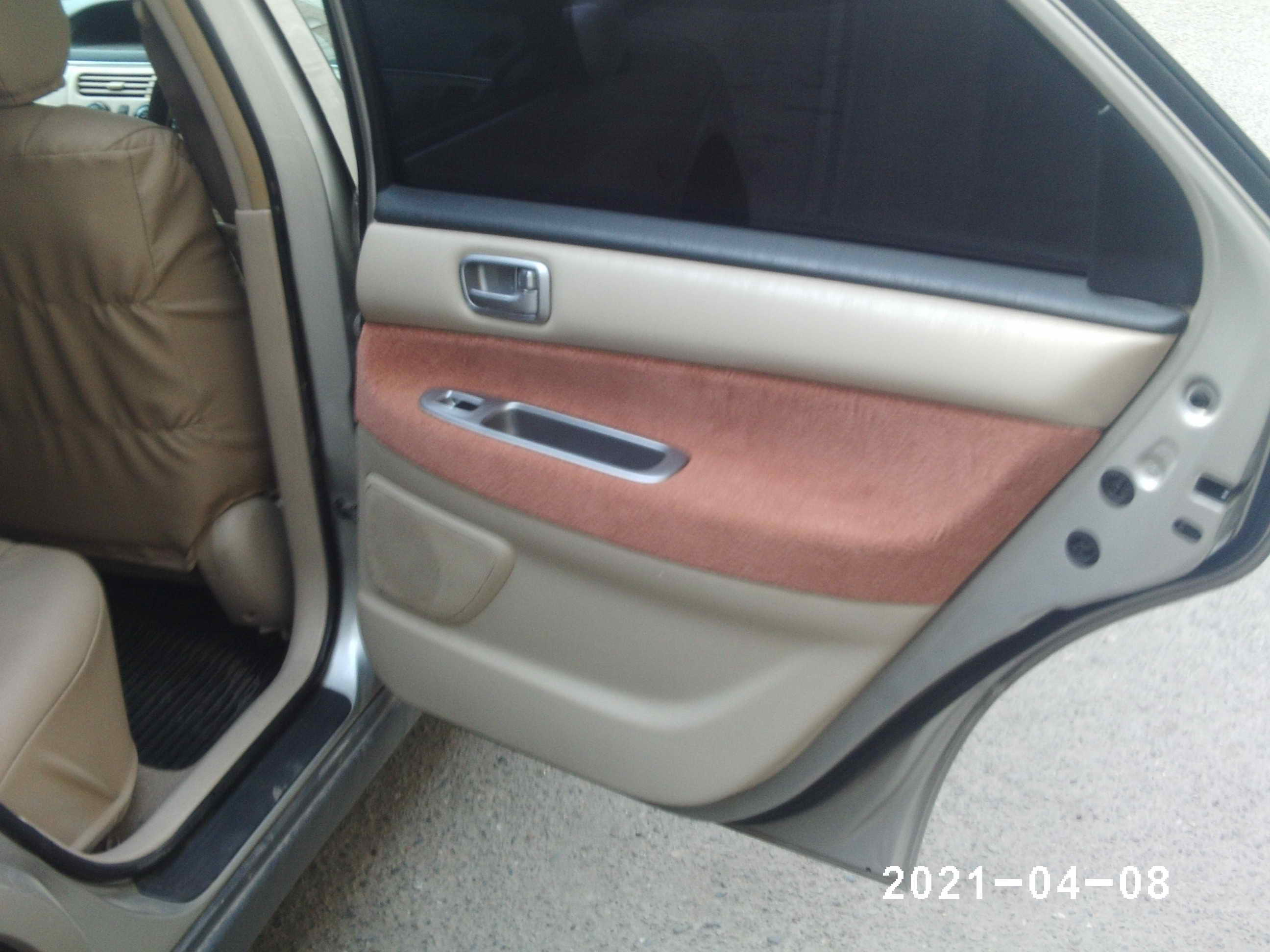

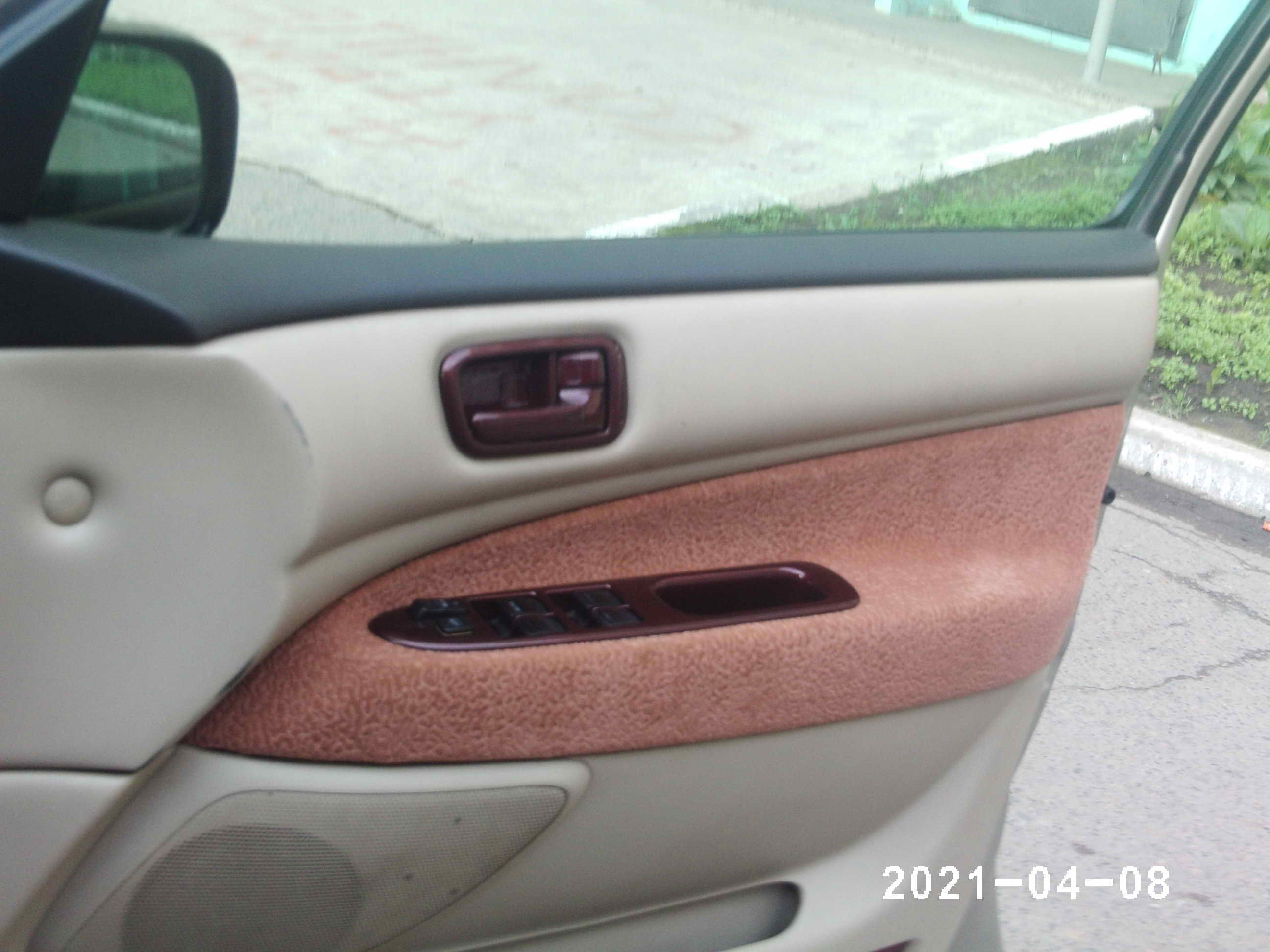

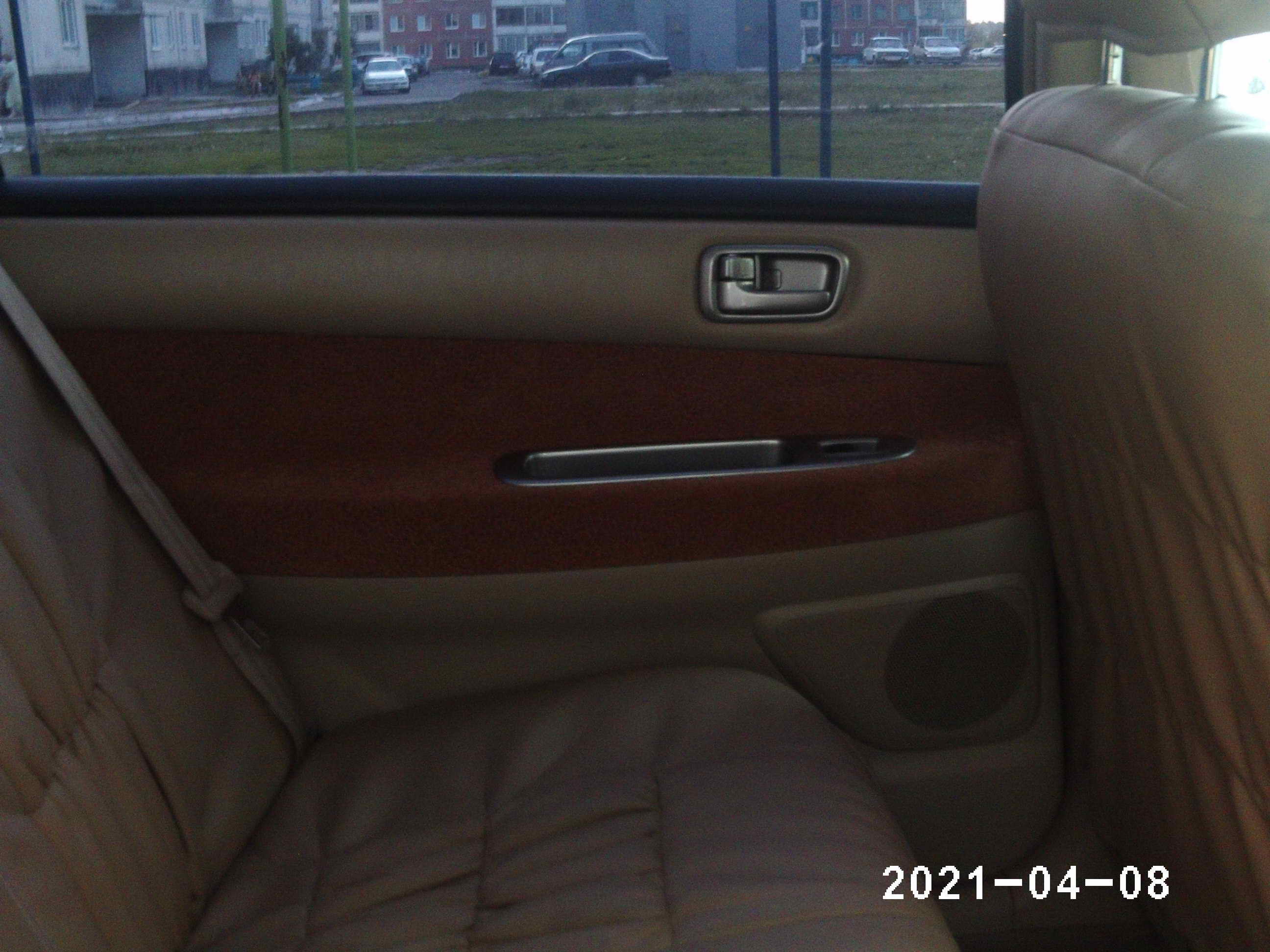

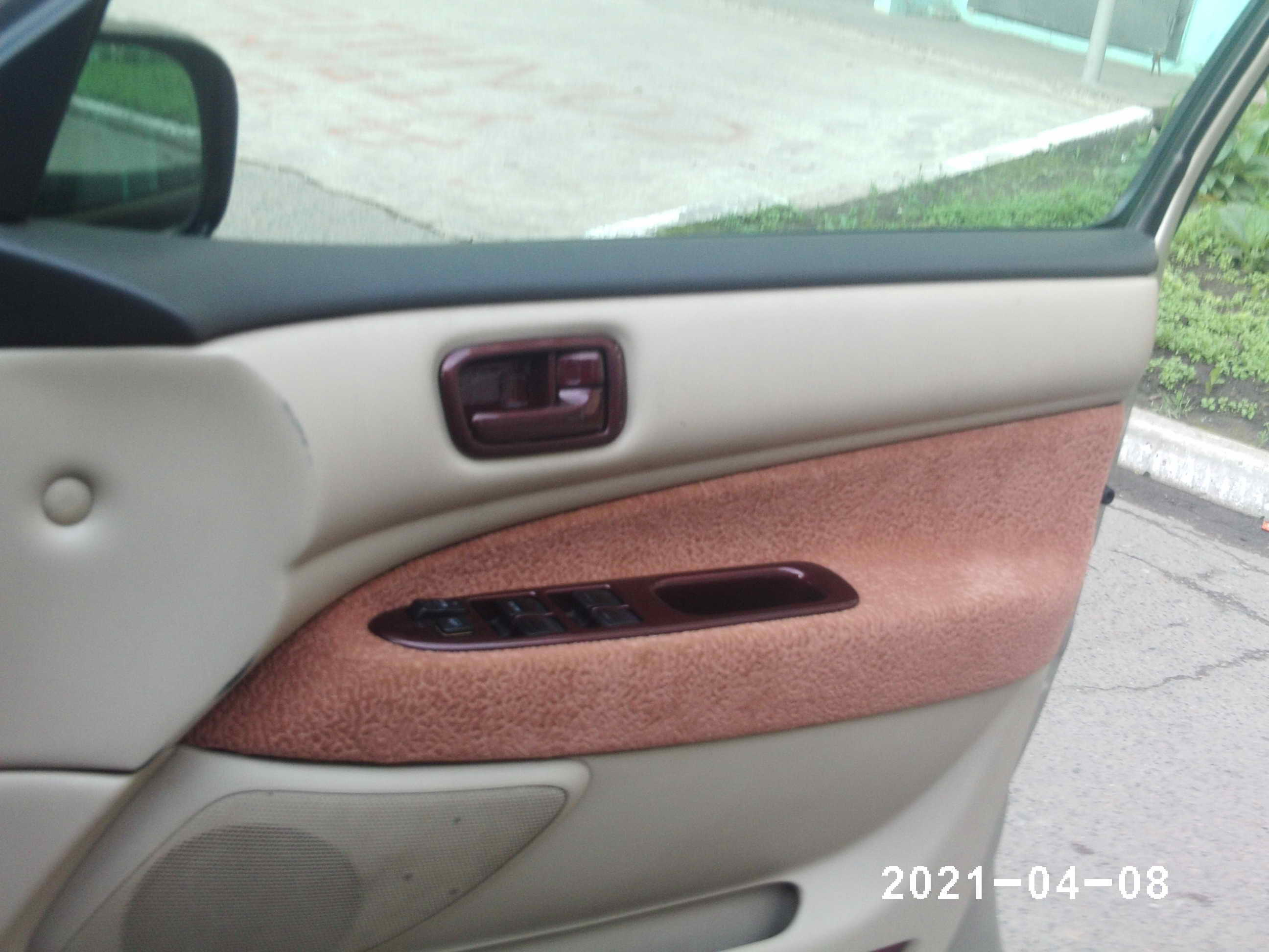

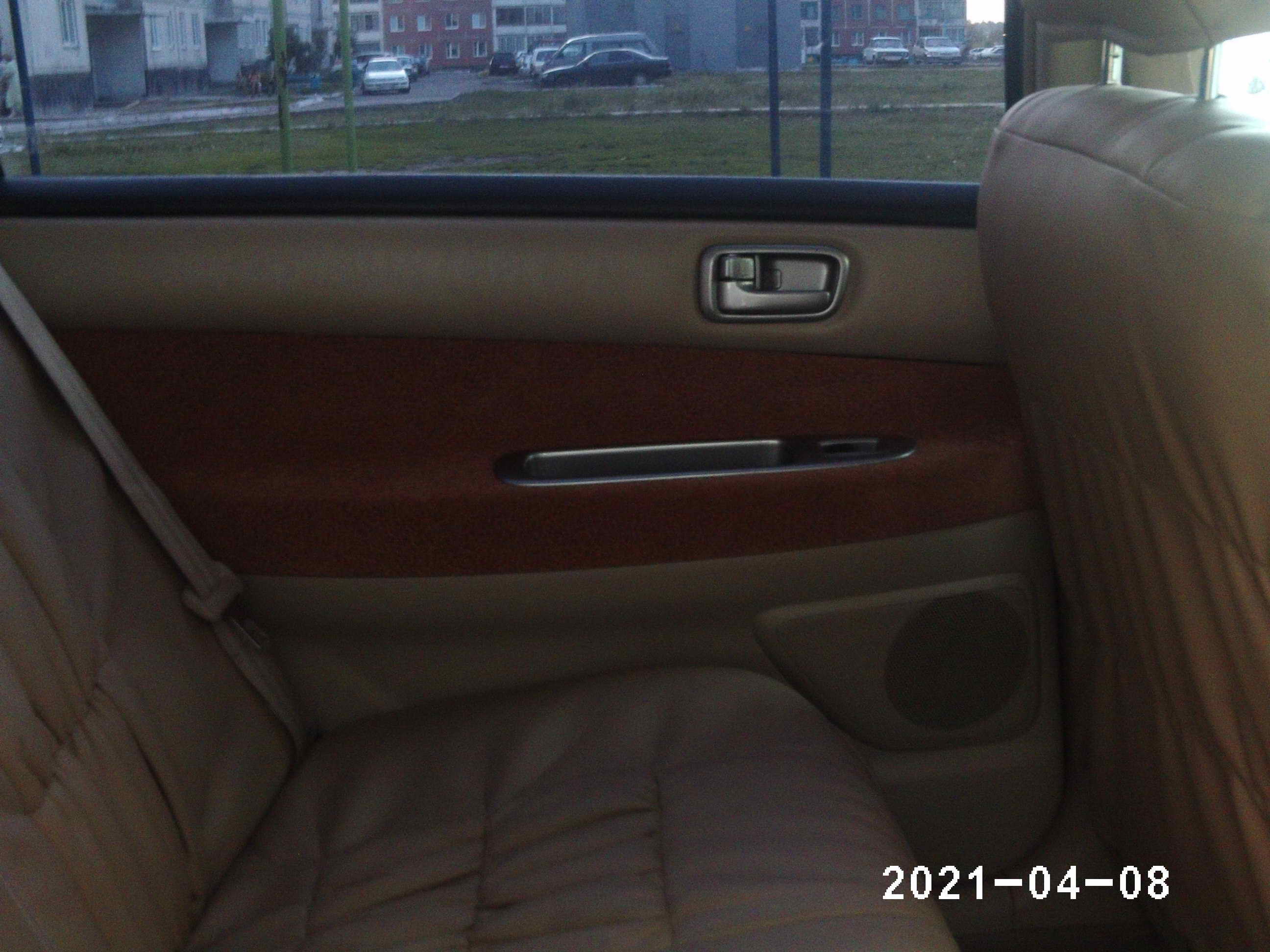

вот что я замутил на выходных
PHOT0196.jpg [ 195.95 КБ | Просмотров: 3033 ]
PHOT0197.jpg [ 206.71 КБ | Просмотров: 3033 ]
PHOT0199.jpg [ 211.46 КБ | Просмотров: 3033 ]
PHOT0200.jpg [ 260.52 КБ | Просмотров: 3033 ]
PHOT0202перед панель.jpg [ 611.61 КБ | Просмотров: 3033 ]
Отлично получилось, только вот лично мне такой цвет не нравится, но это мое мнение, а сделано классно.
А как и на что приклеивал, то-же хочу на дверях матерьяльчик поменять, уже поизносился.

ваще крутяк смотрится!
мне оч. нравится.
И тоже интересно, как сделано :smile:
(салон - кожа?)

Ручки перекрашивал? чем?
Добавлено спустя 48 секунд:
может фото отчёт процесса?
А так очень неплохо выглядит.
Добавлено спустя 1 минуту 24 секунды:
Жаль что такое возможно будет только в 2021 году))) Судя по дате на фото)))

обычный флок и клей для потолочной притки

фотоотчека к сожалению нет
