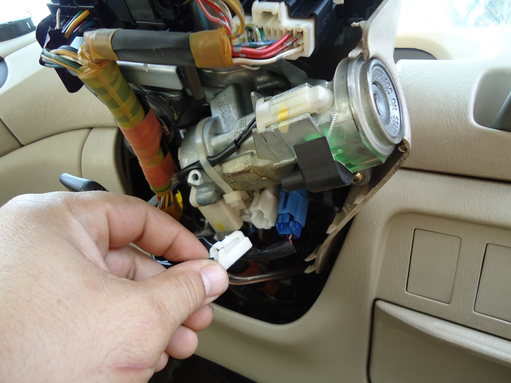

Отключил за 2 минуты.
DSC00261.JPG [ 255.98 КБ | Просмотров: 3274 ]

DeepForest писал(а):
вообщем, въехали мне в зад при ДТП, дверь не закрывается - теперь постоянно пищит пи-пи-пи, что открыта дверь и сигнализация не включается, говорит, что дверь открыта.
Как временно, до ремонта, отключить пищалку? Мозги вышибает...
Про зуммер же перед твоим сообщением написано и даже фото выложено. А что касаестя сиги, то надо штекер от лягушки отсоединить. На боковых дверях (кнопка под резинкой) знаю где, а вот на задней увы.
Спасибо за подсказку.С уважением JEKA.
Эта фишка отключает зумер заднего хода? Хочу отключить а то привыкаешь к писку и на сигналы парктроника уже не обращяешь внимание.

vromi писал(а):
Только дверь. Задний ход пищит попрежнему.
