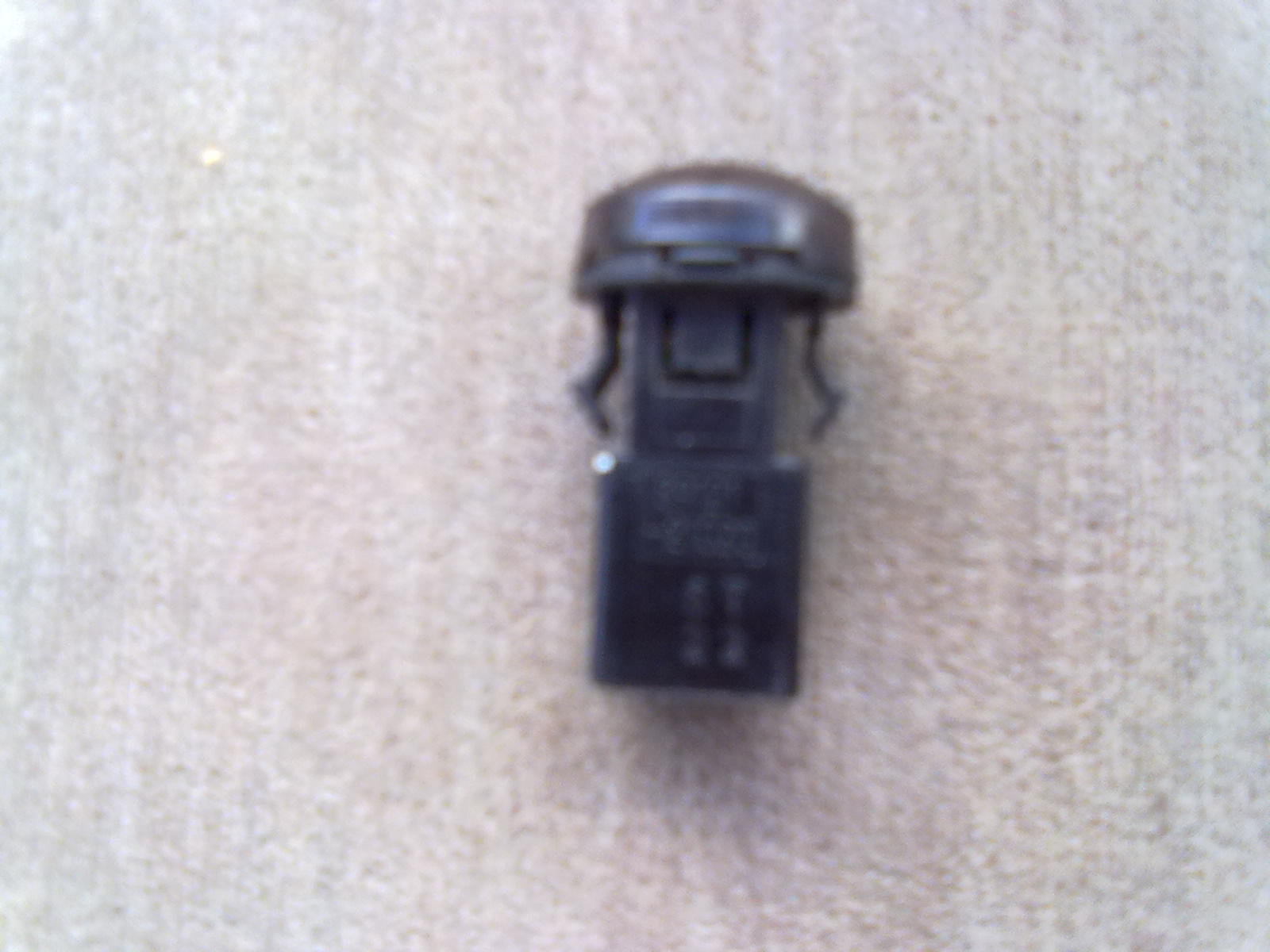

Датчик освещенности у нас стоит справа, над ним находится светофильтр для регулировки чувствительности датчика путем поворота. Далее все управление осуществляется системой управления электрооборудованием (MULTIPLEX), блок находится ниже монтажного блока со стороны пассажира. Я так понял блок управления должен быть, т.к. с него управлется практически все. Может датчик не тот ставишь, на блок управления должно отходить 3 провода (красный с синим, зеленый с белым, синий с черным). Так же посмотри имеется ли провод от переключателя света(коричневый с белым) с 13 ножки разъема(включение режима АВТО).
СообщениеДобавлено: 09 сен 2010, 19:37
Зарегистрирован: 29 авг 2010, 03:00
Сообщения: 36
О машине: 1zz 2001
Датчик тот, посмотрел каталожный номер и номер на нем самом совпадают 89121-21020. Вот даже фотка, плохо видно но на нем три контакта. Провода идут к нему. только по цвету не могу сказать так как уже собрал панель. Завтра гляну от переключатель идет или нет провод. Блок Мультиплекс есть если это синенький какой то который под ногами у пассажира.
датчик 2.jpg [ 138.53 КБ | Просмотров: 2197 ]

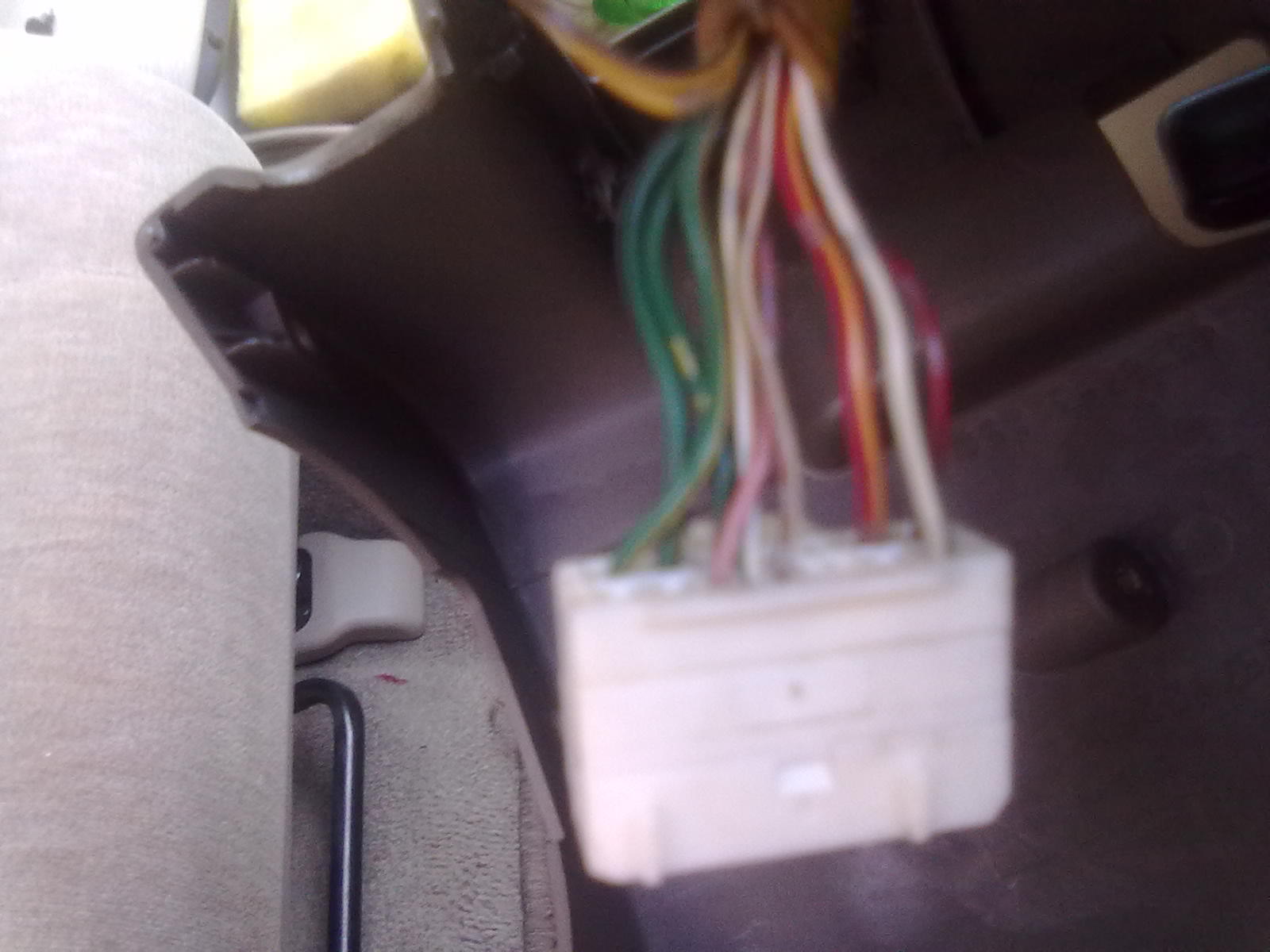

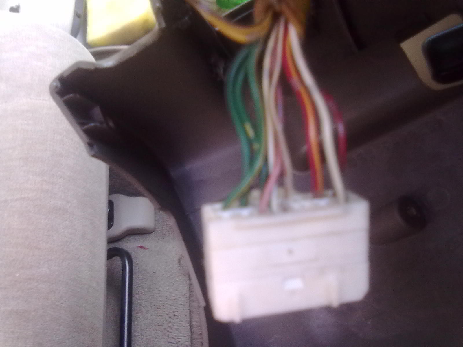

Да есть, коричневый с белым.
10092010103[1].jpg [ 138.06 КБ | Просмотров: 2200 ]

А у меня наоборот: правый по ходу движения есть с проводкой, а левого нет - только дырка, но проводка тоже подходит.
Да, и по поводу "щелчков"... нифиг...а там никаких щелчков нет и не может быть, т.к. он вставляется сверху в дырку в торпеду и фиксируется разжиманием 2х лепестков и ему без разницы как стоять левее или правее.
НО...в букваре рекомендуют его повращать влево-вправо в случае, если он не срабатывает, дело в том, что там под коричневатым колпачком-светофильтром стоит элементпрный толи светодиод, толи светорезистор, и стоит почему-то не по центру, а с краю. Вот и получается, если на него свет падает плохо, надо его покрутить, чтобы он стал под свет и срабатывал.
Кажись так.

Сегодня поставил тот датчик "которого нет". Фишка для его подключения была прямо в заглушке. Автосвет так и не появился. Правильно говорят он вращается вправо-влево со щелчками. Может кто владеет информацией где что сделать что-бы он зажегся? Или располагает схемой проводки под этот датчик, где в каком блоке что то может поставить предохранитель али реле?
Нужно проверить multiplex за бардачком у пассажира если номер заканчивается на 110 то автосвет работать не будет, нужен 80-й (подходит от любой висты)
