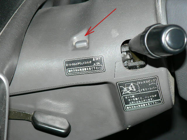

Evgenyslik писал(а):
зайди на Яндех и напиши(SV32 кнопка)
Там как раз то что надо в 1 строке.
Такая чтоли?
И речь идет о 3х кузове или обо всех?
Комментарий к файлу: Такая чтоли?

Сегодня облазил весь руль, нет кнопки ((
