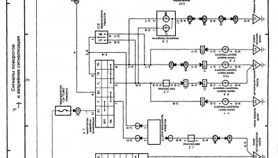

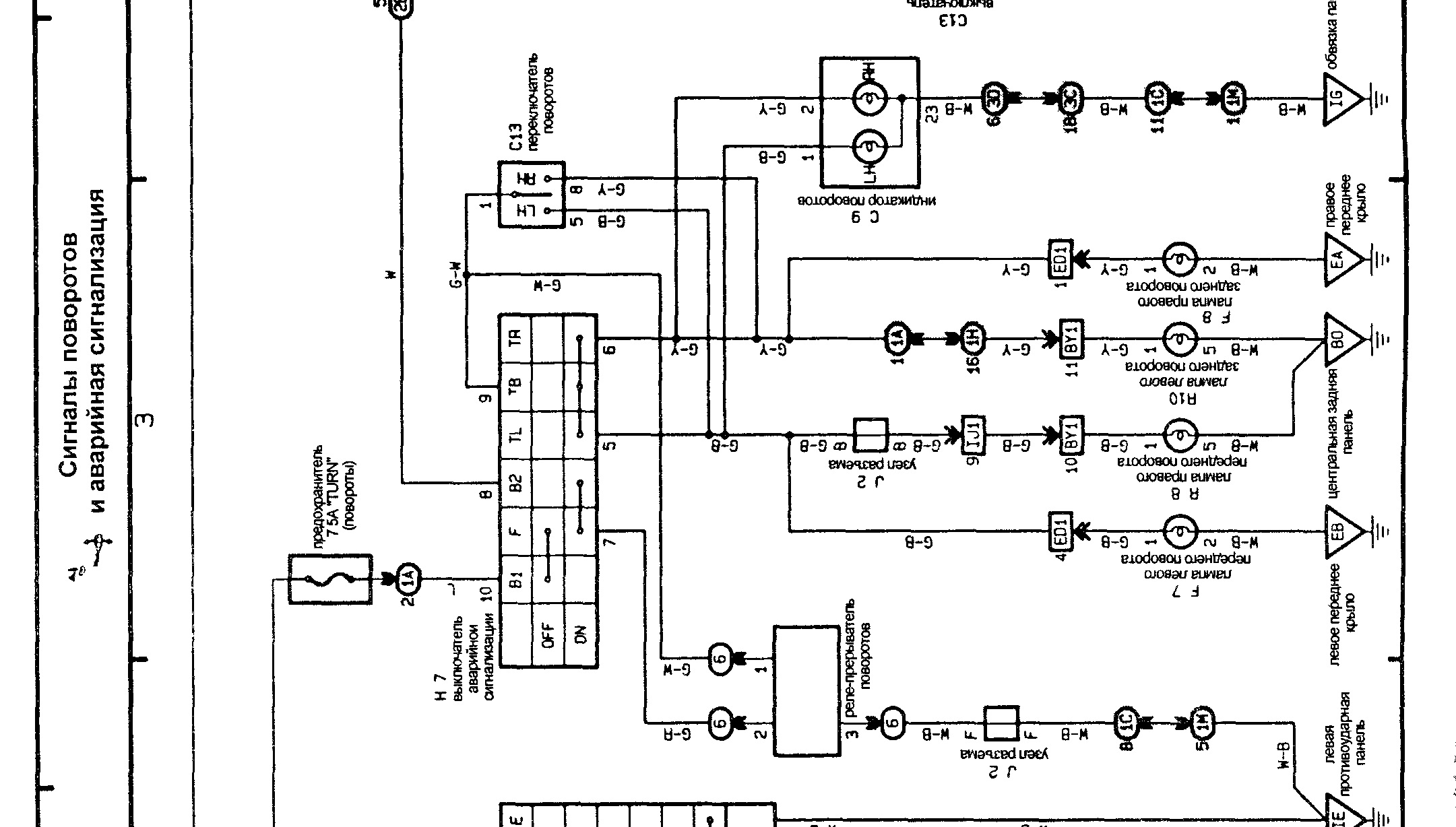

Схема, провод от B2 переключателя идет на предохранитель 15А.
повороты.jpg [ 474.95 КБ | Просмотров: 1125 ]

спасибо за схему! но очень плохо видно ни чего не могу понять? Все управляется через одно реле ??

Так кликните на нее, сохраните и увеличьте. Конечно через одно реле.
