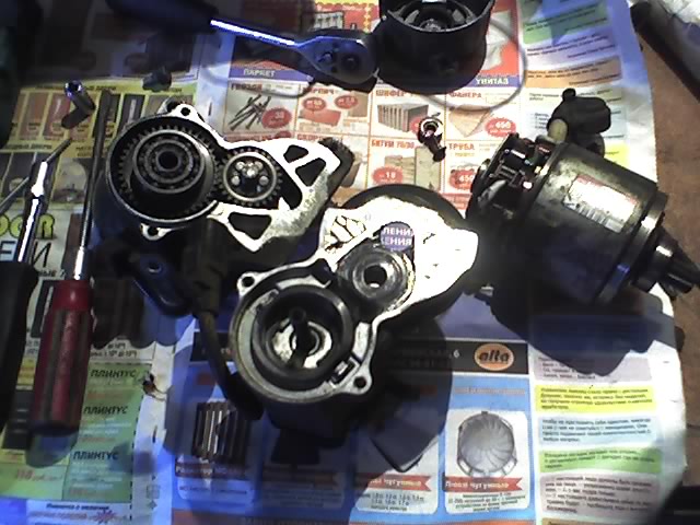

Раскидал стартер, вероятнее всего втягивающее накрылось, щеткам еще работать и работать...
Комментарий к файлу: полная разборка

Почему решил что втягивающее, оно щелкает а стартер не крутит и лампы панели не тускнеют? Так что ли.

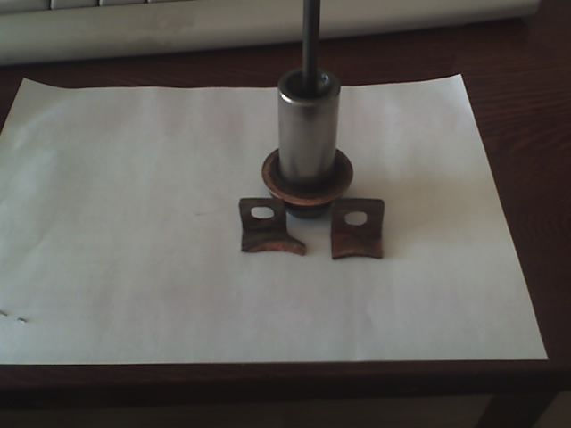

Разобрал корпус на стартере, "пятакам" хана, причем изношены они неравномерно были, один был сточен механически, а другой изъеден искрами (судя по характеру повреждений)
Фотография не особо..
Комментарий к файлу: характер износа
28-02-11_1113.jpg [ 48.85 КБ | Просмотров: 3533 ]

Когда машину купил, тоже стартер то работал, то нет, снял я его быстро открутил один силовой провод, снял разъём втягивающего, открутил 2 болта и вынул его через верх, в машине ничего больше не разбирал. Уголки выгнул новые из листовой меди по форме выточил нождаком просверлил отверстия, наполировал пятак собрал всё и теперь ездию и радуюсь.
