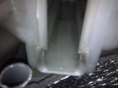

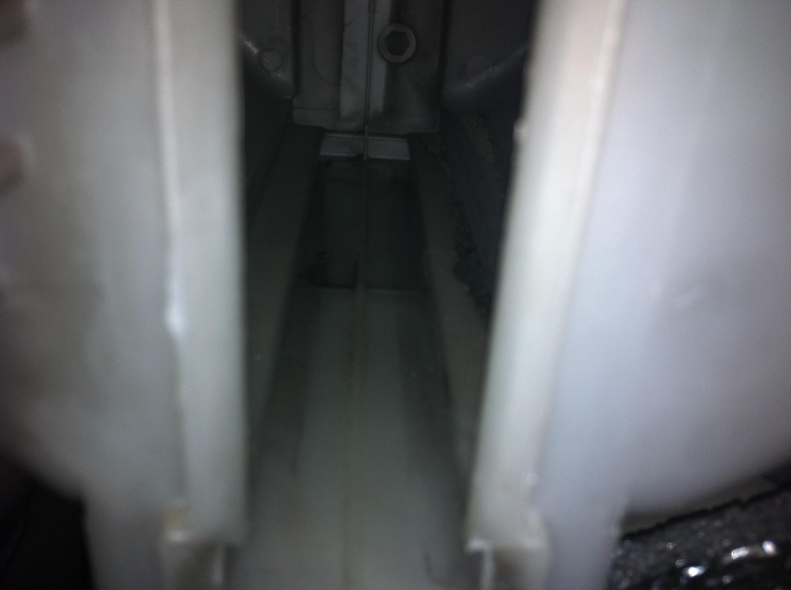

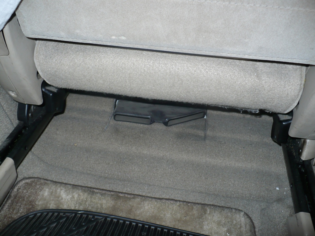

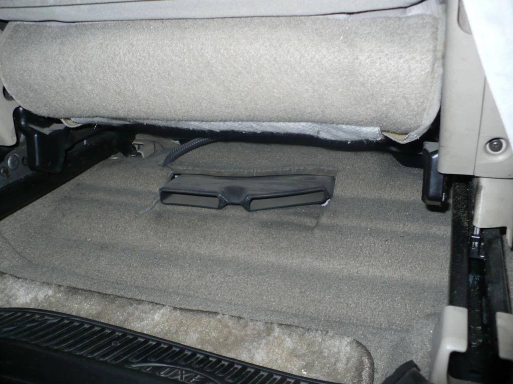

553 писал(а):
Сдвинь передние сидения вперед до упора и посмотри под ними...
P1010649.JPG [ 314.86 КБ | Просмотров: 14559 ]
P1010650.JPG [ 329.91 КБ | Просмотров: 14559 ]

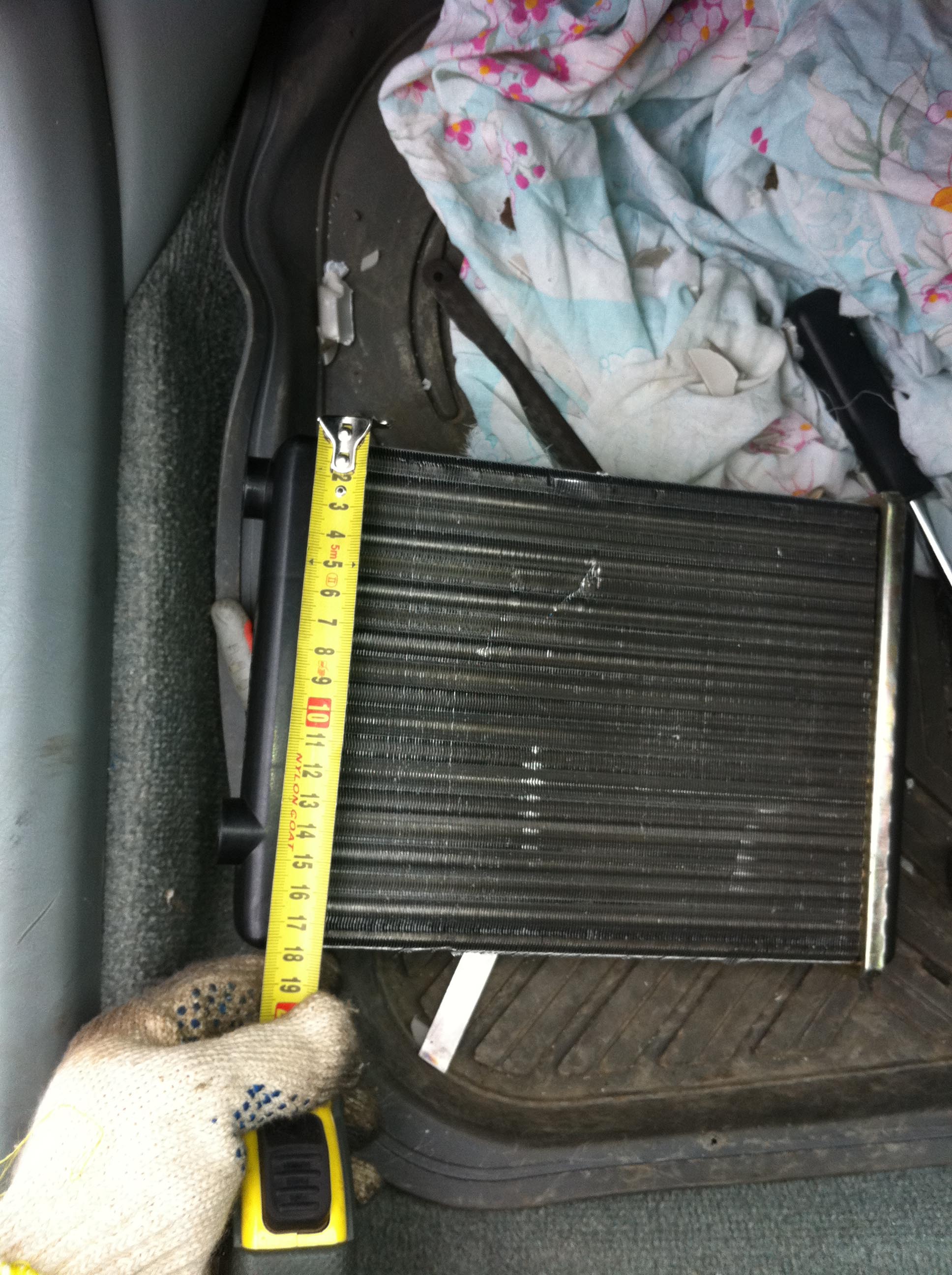

Кто-нибудь может подсказать размеры родного радиатора отопителя? В-Д-Ш

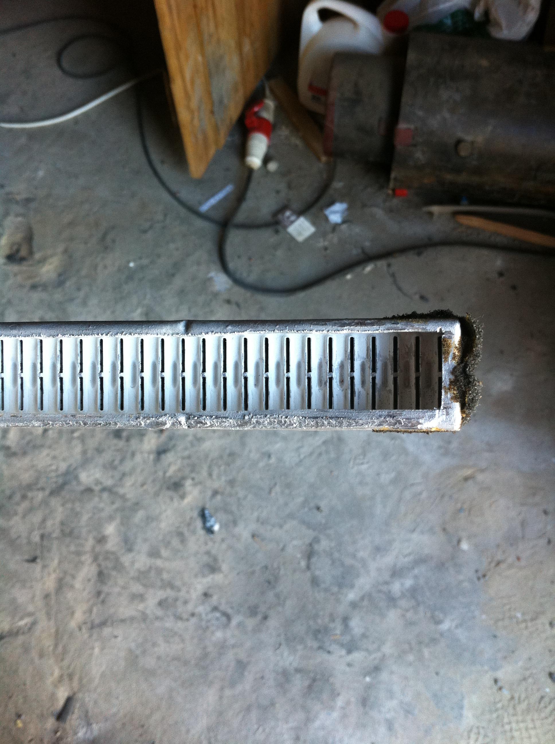

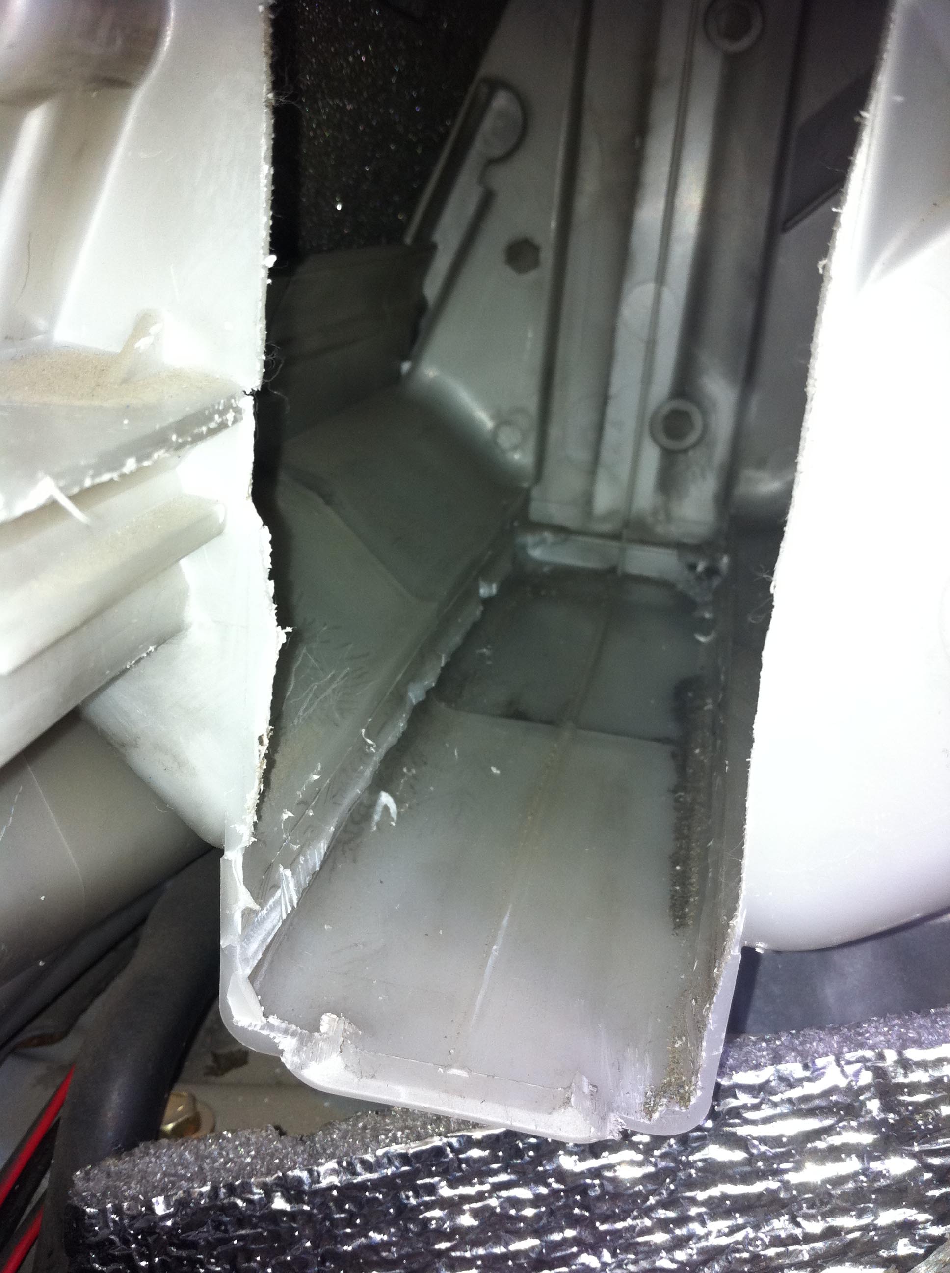

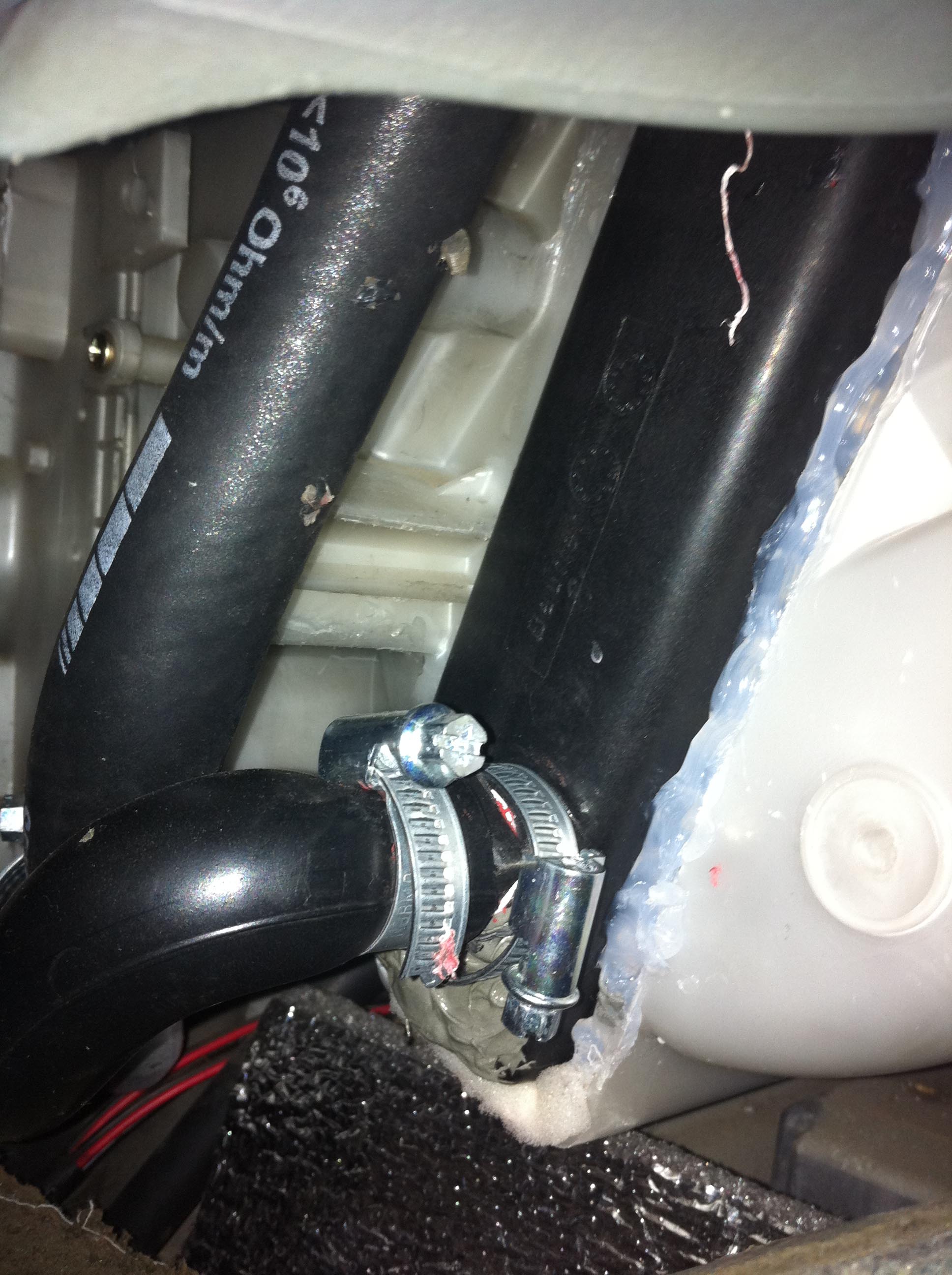

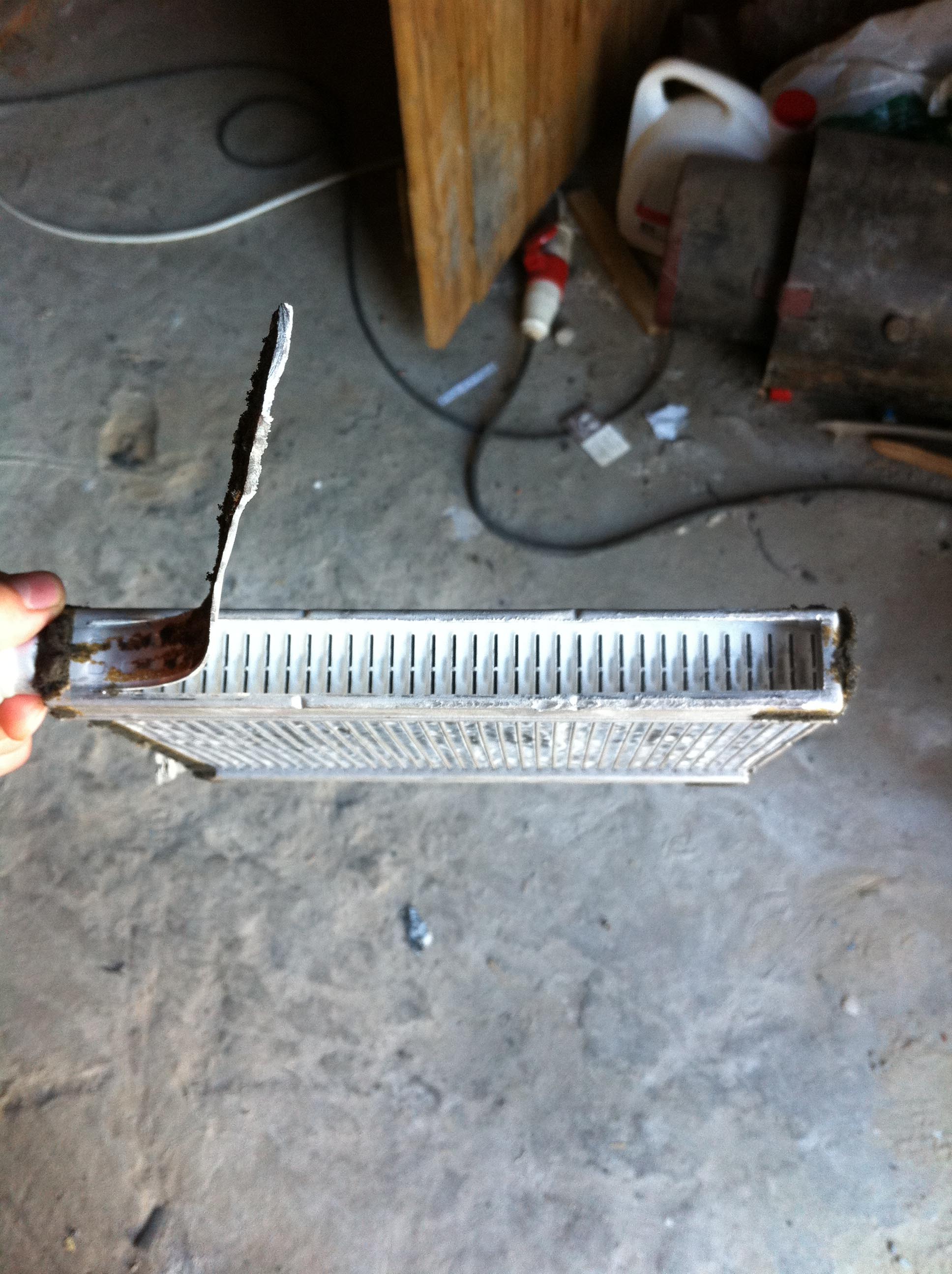

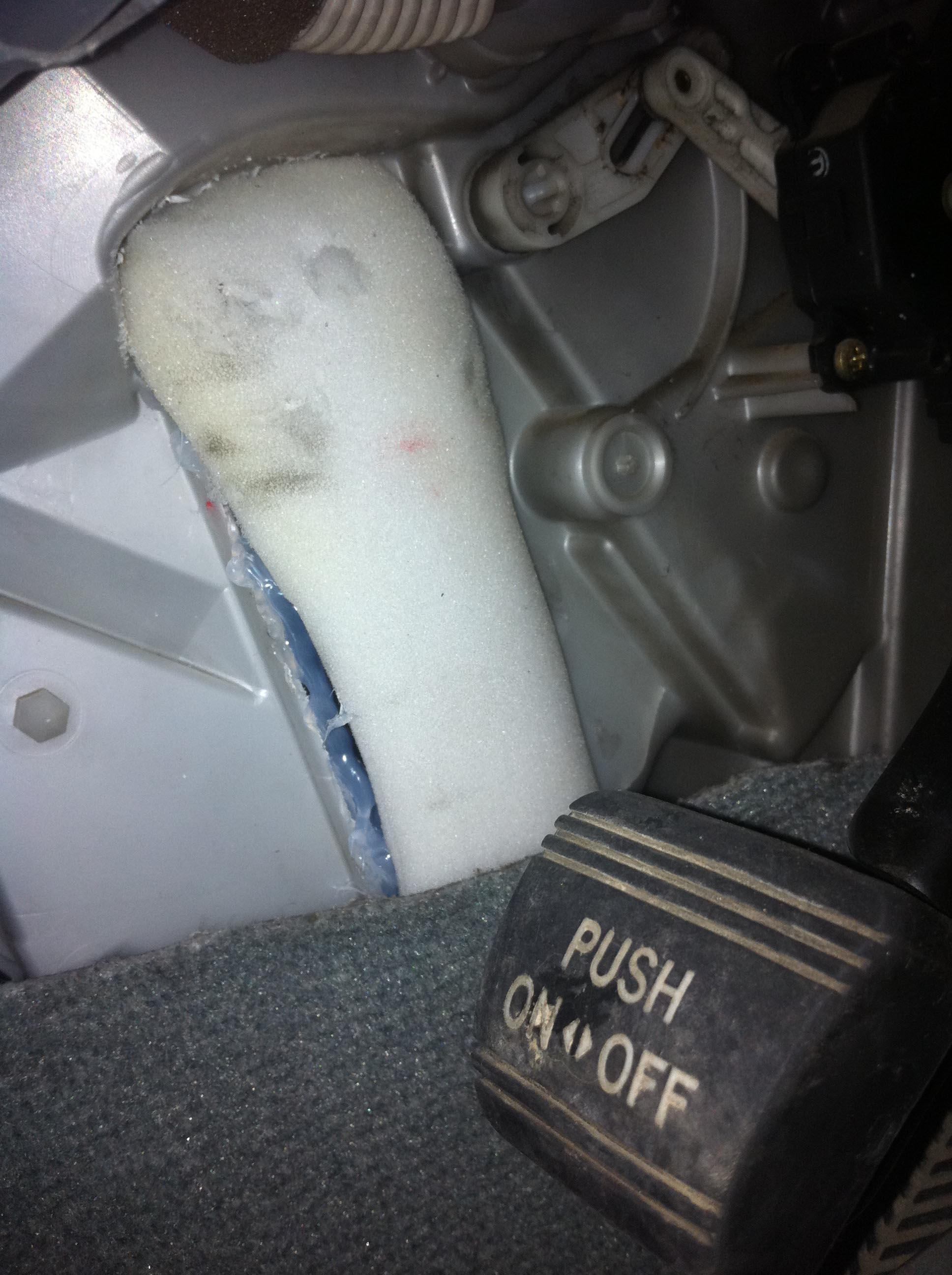

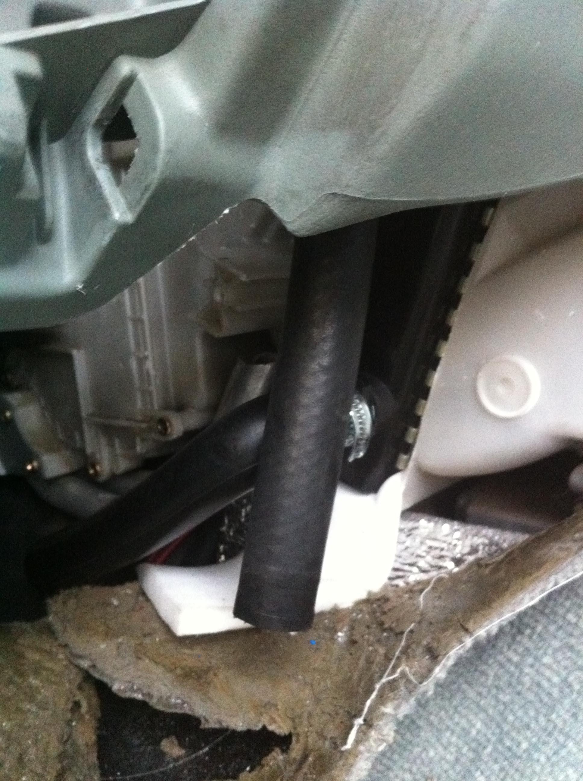

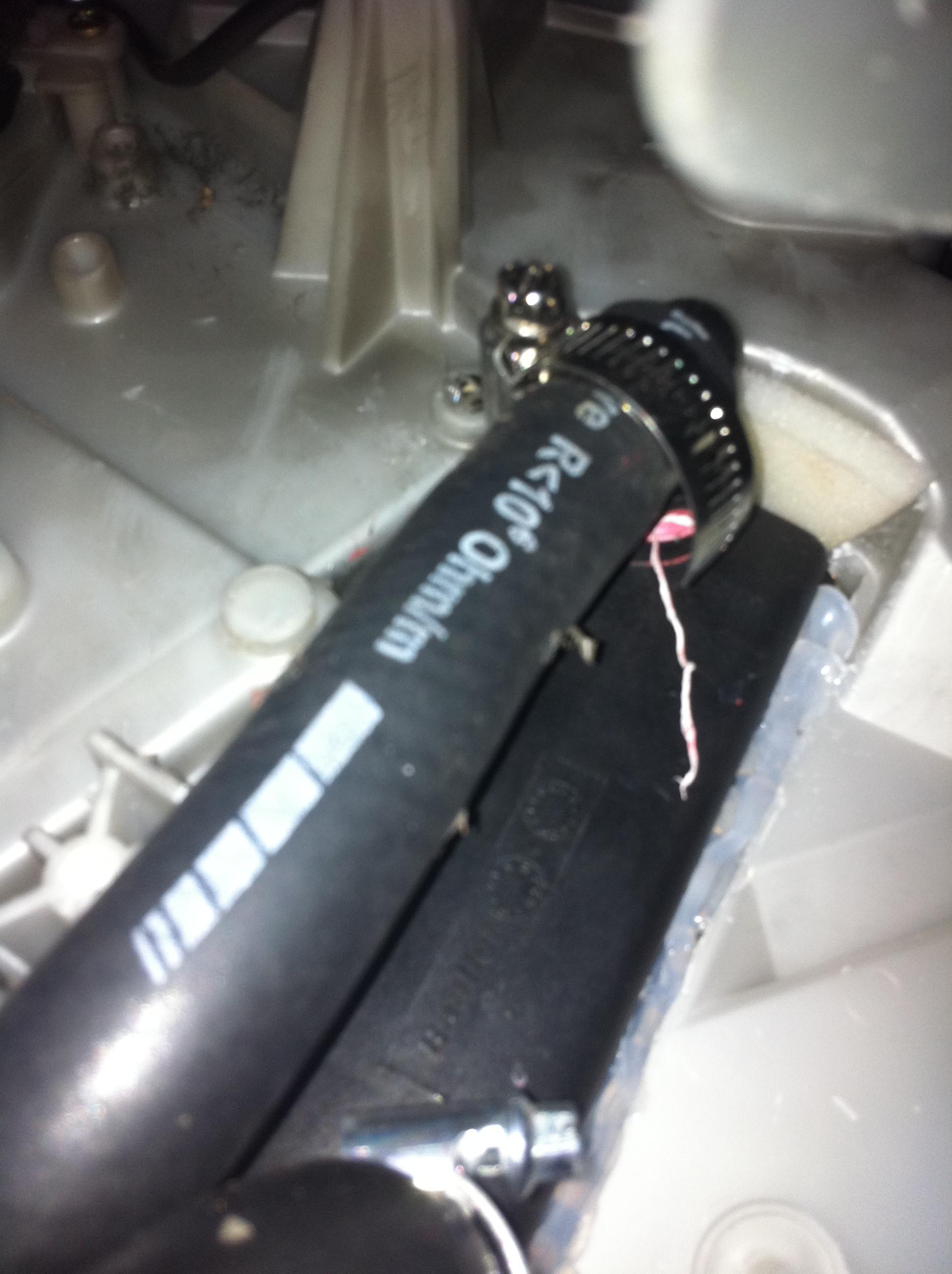

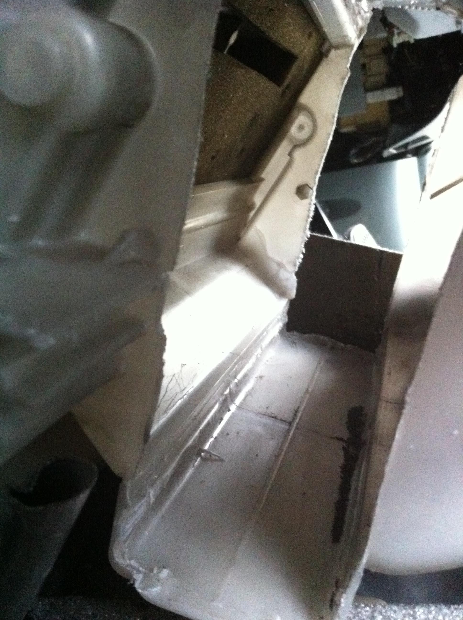

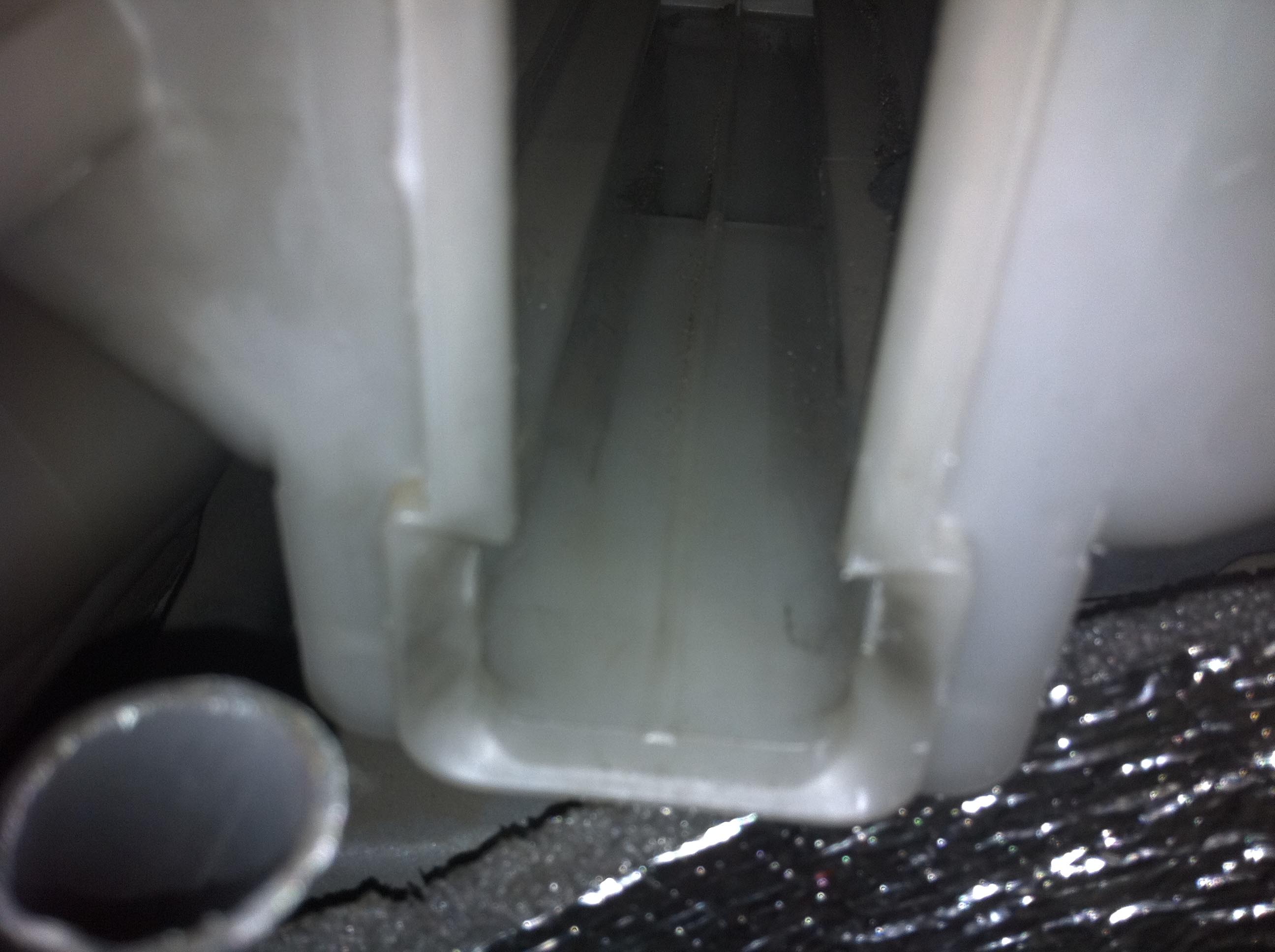

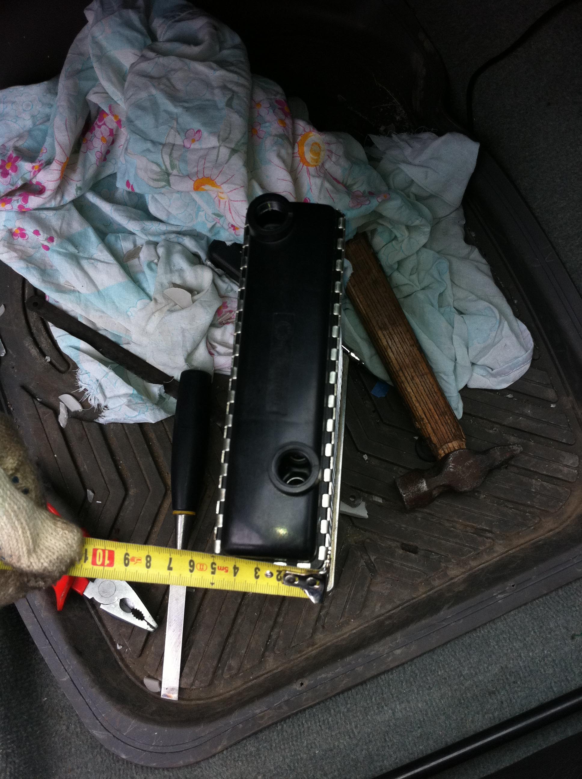

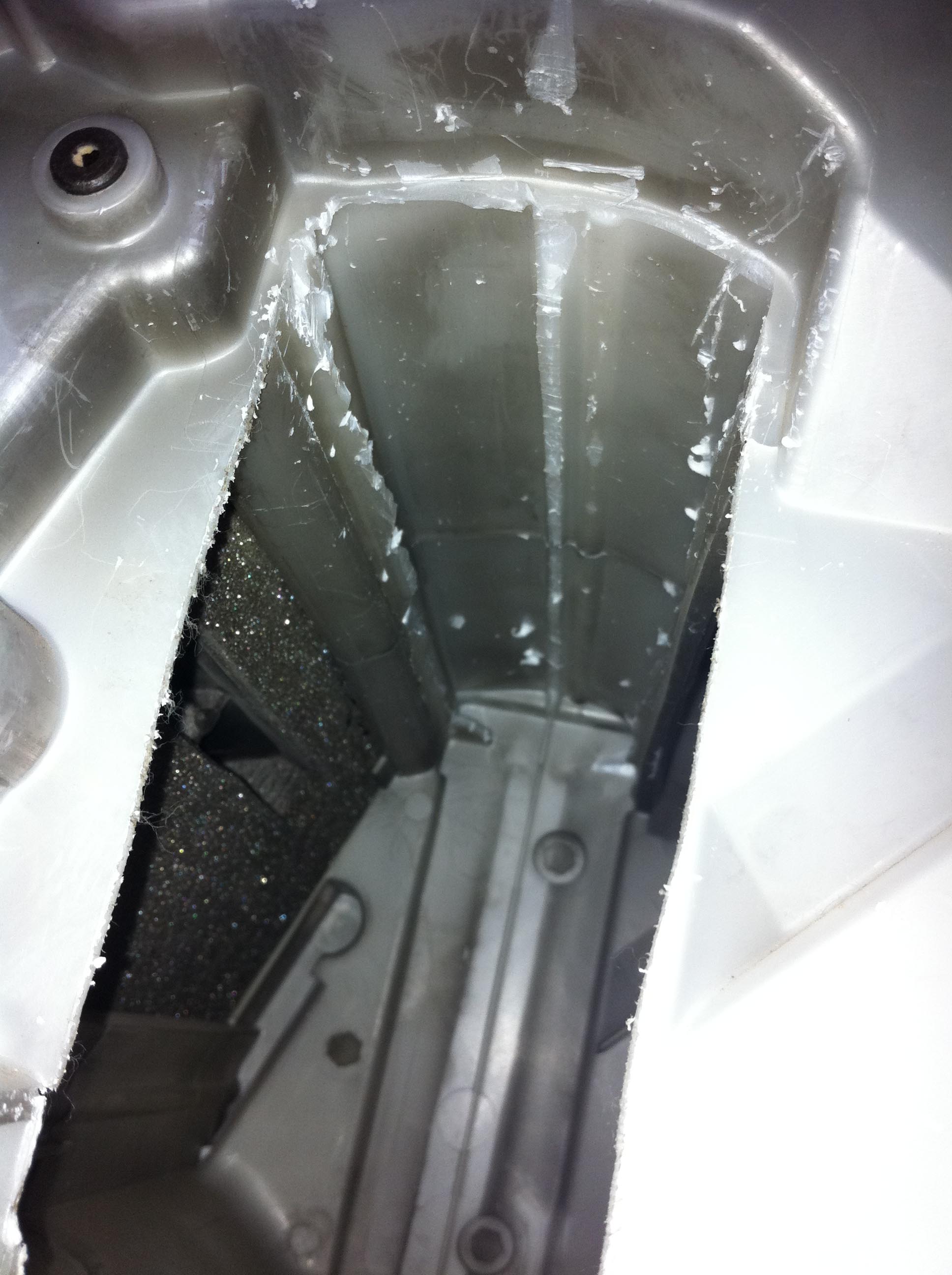

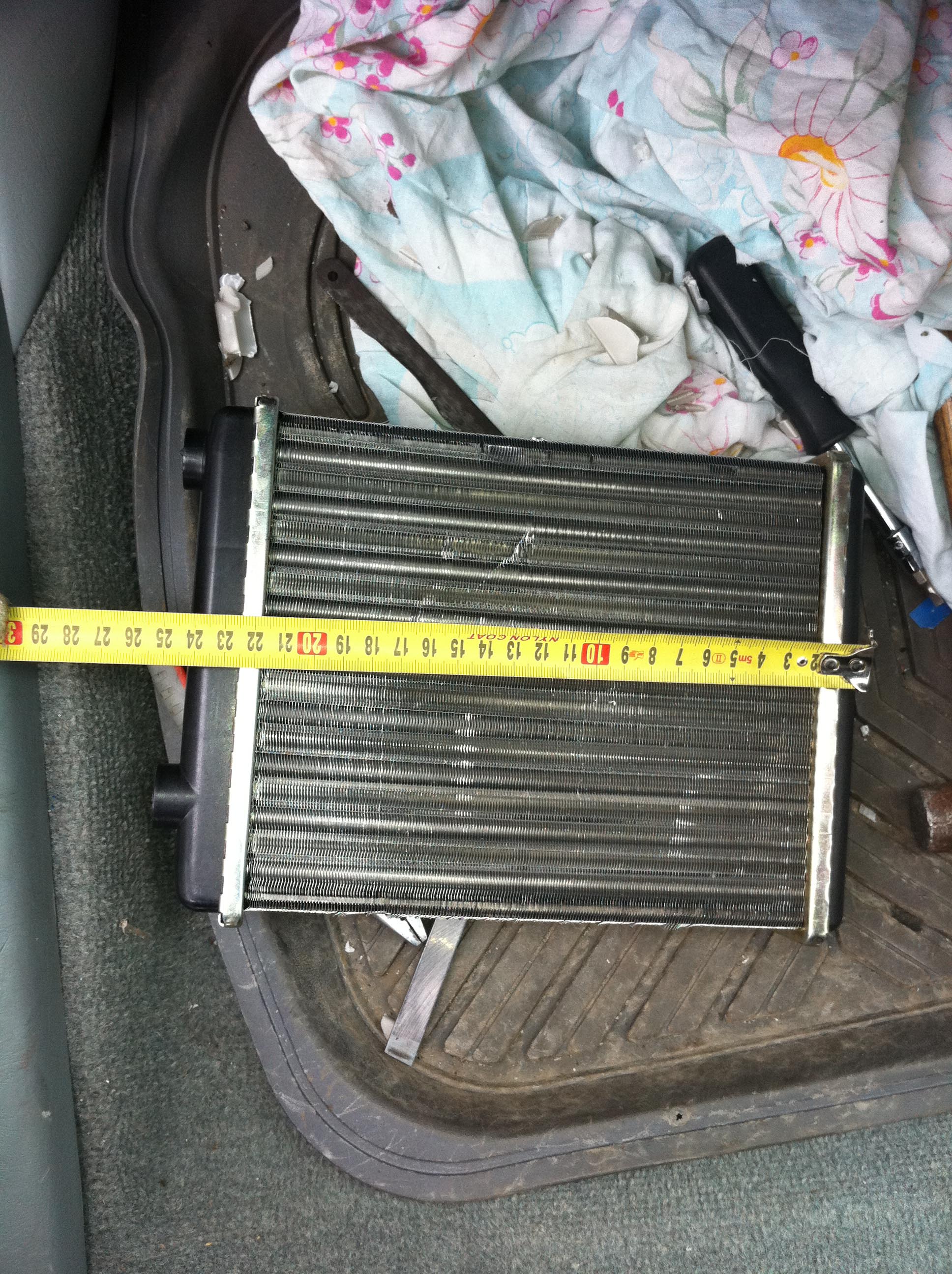

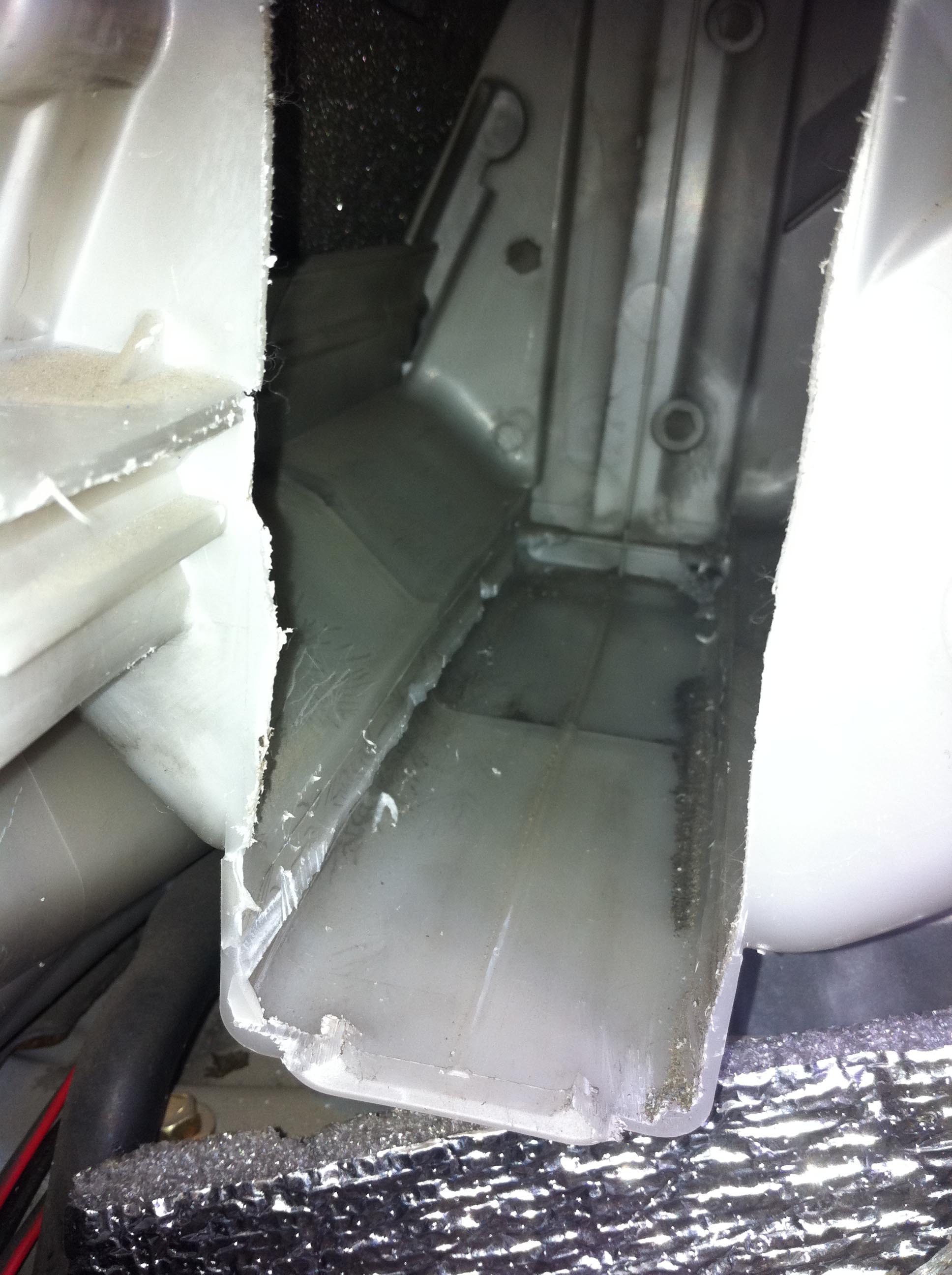

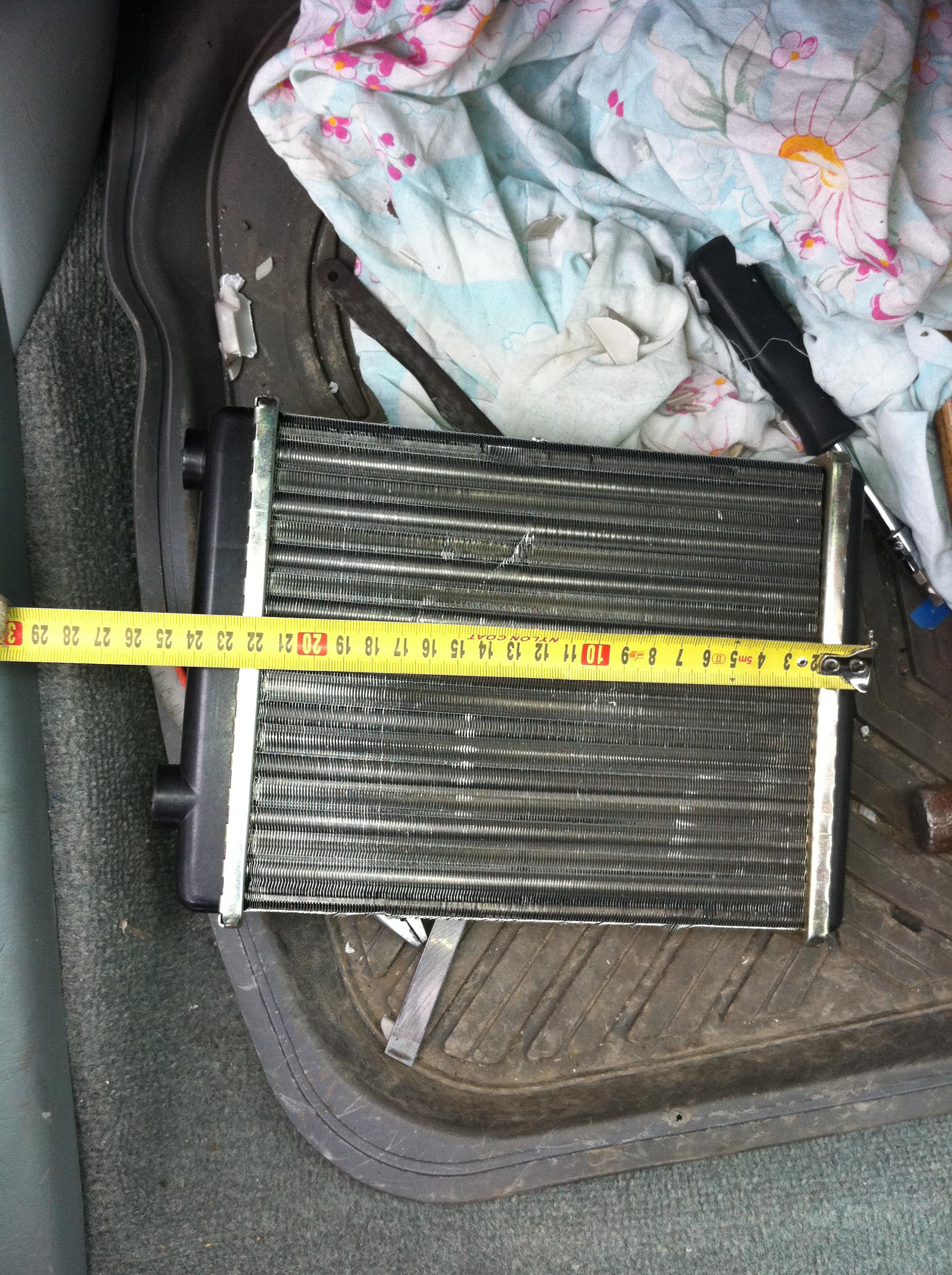

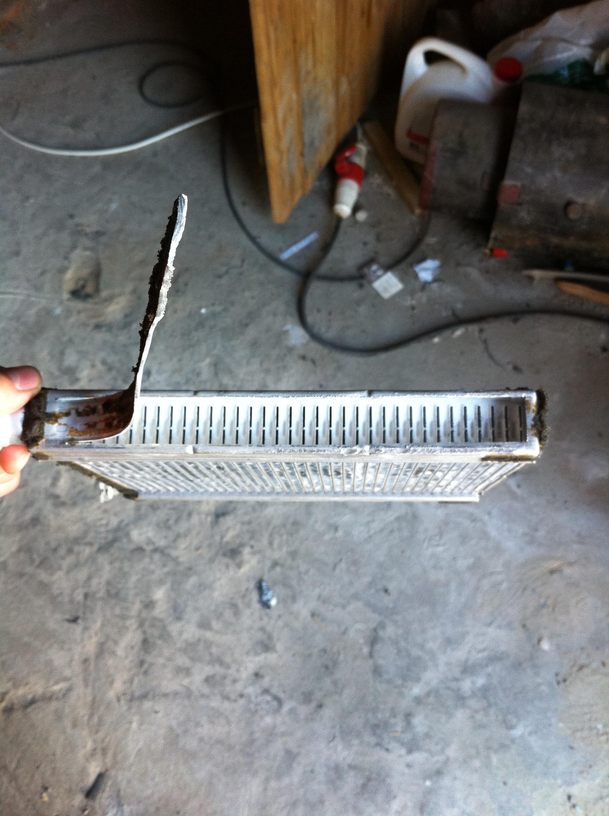

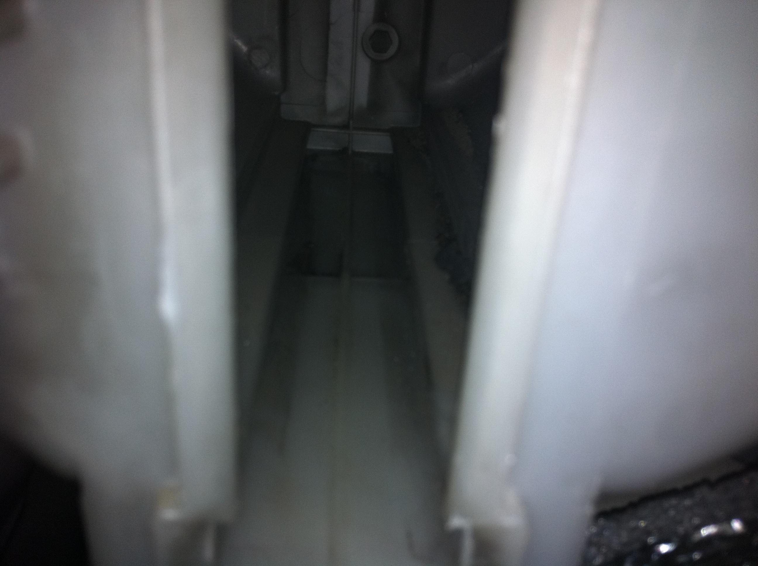

Дело ближе к зиме и решил разобраться с недостатком тепла в салоне.
Радиатор печки снимал в прошлом году, промывал, немного грязи из него вышло, но тепла это практически не добавило. В этом году решил разобрать радиатор и прошомполить. Купил специальную насадку на дрель и распилил верхнюю часть радиатора. Прочистил соты куском нажевки по металлу, но грязи почти не было. Он оказался чист, как я и предполагал. Подумал с заменой на радиатор печки от 2106 (раньше ездил на ней, в салоне была просто жара), но от 2105 не подошел по высоте на 1,5см. Тут случайно наткнулся в магазине на радиатор печки для газ. Тот по высоте как раз как наш, на несколько миллиметровые выше. Смотрел пост на замену радиатора от Ходы, но отказался по причине дороговизны, бу и непонятного состояния. Далее разрезаем пластиковый корпус печки с двух сторон по размеру радиатора, вертикальные пластиковые канавки сбиваем стамеской (с начала убрал одну стенку и установил, часть радиатора осталась торчать, не устанавливался патрубок потока воздуха в ноги к пассажиру и с водительской стороны дуло холоднее). Ну и собственно устанавливаем новый радиатор. Не забываем прокладывать поролон между радиатором печки и корпусом. Щели заделал силиконовым герметиком. Радиатор подключил шлангами. В итоге, стало значительно теплее, новый радиатор толще почти в два раза (наш 2,5см, новый 4,7см.) Теперь буду ждать холода, хочу еще посмотреть термостат, не знаю в каком он состоянии и на сколько градусов. И еще, до установки нового радиатора обязательно промойте его кипятком с фейри, чтобы не было никакого запаха от сот, я этого не делал, теперь есть немного, но уже выветривается.
Итого: радиатор 477р., хомуты 4 шт. – 50р., шланг – 50р., поролон – 130р. (пришлось брать 2*1м., т.к. не режут). Времени у меня ушло много, несколько дней. То радиатор запорол, то уплотнитель не тот подобрал, но думаю если делать все так, то времени нужно часов 6.

russud здорово,вот только последнюю фотографию не понял,и хотелось бы посмотреть на конечный результат,т.е. когда уже стоит на штатном месте и подсоеденен,а так :good:
 Заголовок сообщения: Re: координальный тюнинг печки
СообщениеДобавлено: 24 сен 2011, 17:23
Сообщения: 1287
да и полное название радиатора и где брал)
СообщениеДобавлено: 26 сен 2011, 13:45
Зарегистрирован: 16 ноя 2010, 15:28
Сообщения: 44
Репутация: 65
Добавил фото.
Марку радиатора выложил же в фото, там все написано, брал в жигулевском магазине или запчасти для русских авто.
