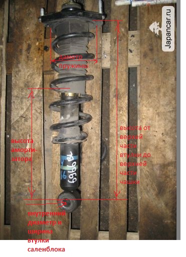

че их фотать я и так выложил фотки нужны размеры вишевской стойки.

вот такие размеры
Добавлено спустя 1 час 5 минут 43 секунды:
и еще диаметр амортизатора возле нижней чашшки
размеры.jpg [ 85.76 КБ | Просмотров: 8336 ]

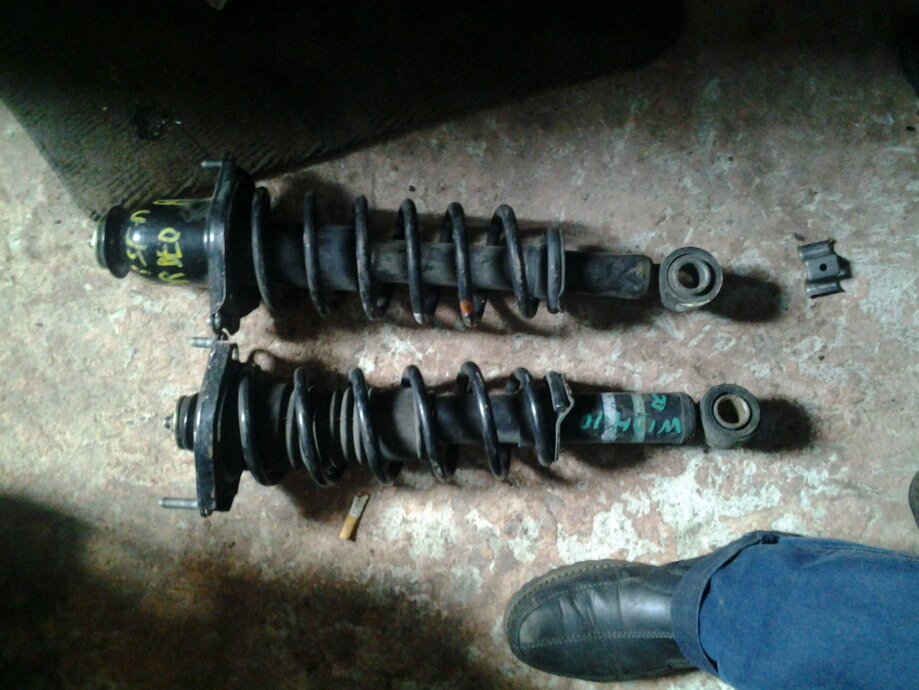

20140127_143223.jpg [ 518.23 КБ | Просмотров: 8293 ]
Вот стойка виш и ардео
20140127_143156.jpg [ 504.32 КБ | Просмотров: 8293 ]
сравнивайте .но на мой взгляд стойеа ардео жосще чем виш.виш свойм весом продавливаю а ардео нет

странно пружина толще.и говорят что виш колотушка по сравнению с ардэо т.е жесче.а диаметр пружины такойже? а верхняя чашка стойки от ардэо подойдет на вишевскую.а диметр внутренней втулки нижнего саленблока такой же?можно фото где совмещены низ стойки.
 Заголовок сообщения: Re: взаимозаменяемость задней подвески Ардео, Wish, Приус
СообщениеДобавлено: 28 янв 2014, 06:41
Сообщения: 1561
Тем: 82
Откуда: хабаровск
О машине: zzv50 2002г.1zz
Репутация: 967
Диамитр саленблока такойже,если переставить чашку арео на вишевскую стойку то ход стойки буден маленький.всборе виш на ардео встанет.только какой будет эфект,неизвестно.а продавить ардео стойку не смог потомучто она лежала в холодном складе а виш в теплом.МОЖ поэтому я х...з. :smile:
Зачем мучиться с переделками,проще купить новые стойки и пружины .у меня стоять стойки оригинал и пружины красные китай,полет нармальный уже года полтора.
