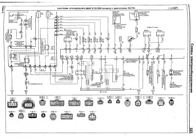

vromi писал(а):
ilyafil05 а как вычислил какой именно транзистор отвечает за бензонасос?
страница 323 "Руководства..." :smoke: . Там по схеме прослеживается провод G-W (зеленый с белой полосой), который идет с катушки реле на разъем D мозга. На разъеме D находим контакт 23, и, удивляемся зеленому проводу с белой полосой. Далее прозвонил его для самоуспокоения - пищит. От контакта 23 разъема проследил дорожку на плате мозга и нашел вышеуказанный транзистор...
Комментарий к файлу: стр.323
vista_ardeo стр323.jpg [ 401.57 КБ | Просмотров: 3370 ]

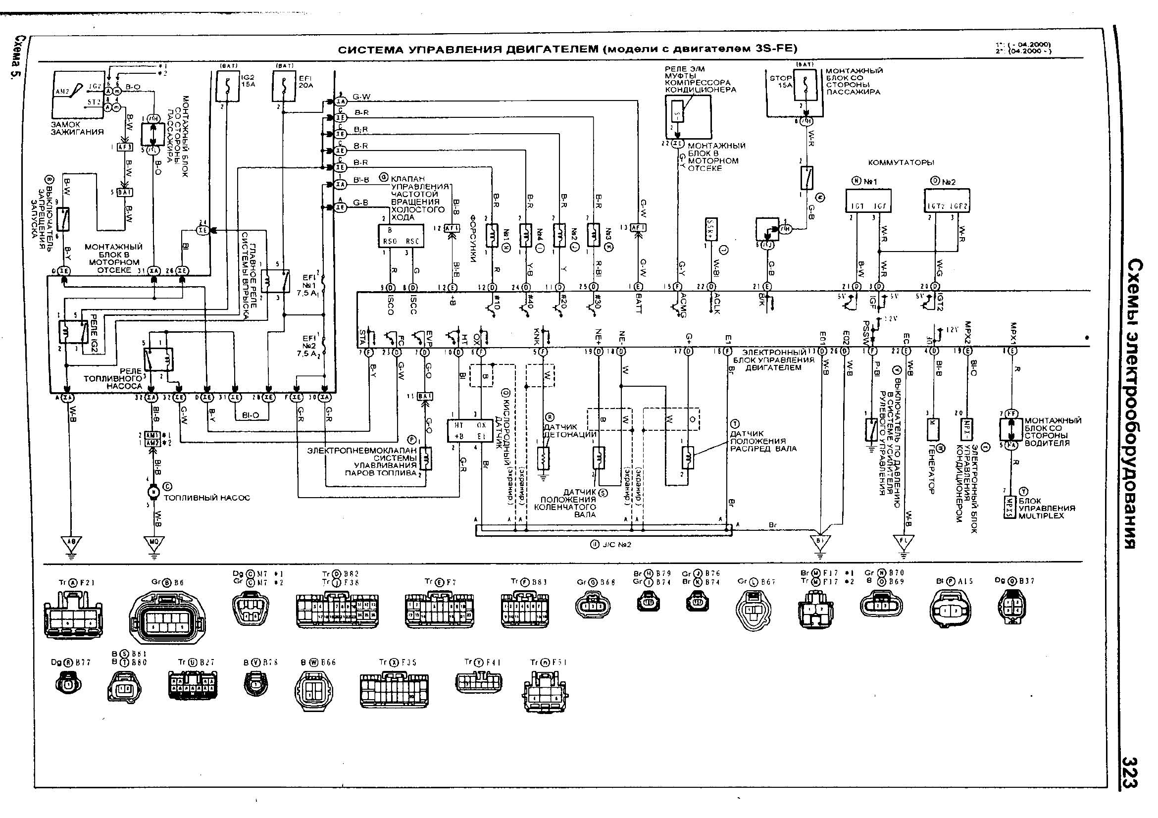

Такая же проблема, только vista sv42 (ну можно считать sv40). перестала заводиться, 100км от города. все предохранители целые, реле срабатывают если их к батарейки присоединять. после долгих плясок с мультиметром добрался до ЭБУ - не идет с него напряжение на реле. замкнул релешку слева под бардачком, чтобы всегда насос качал, так и доехал. скати чем чревато?
Добавлено спустя 21 час 58 минут 34 секунды:
и подскажите еще пожалуйста, раз там реле, то бензонасос не всегда качает. в каких случаях он отключается? а то может я меряю напряжение на реле, а он и не должен в этот момент качать.

Добрался до эбу, сносил его в радиомастерскую - транзистор который который идет к реле бензонасоса целый :(
теперь и не знаю куда копать. эбу он по каким-нибудь датчикам давления ориентируется? может что-то с датчиками. не подскажите их можно найти?
Добавлено спустя 1 час 22 минуты 9 секунд:
простите, я всех обманул. ситуация такая что, если реле вытащено - машина вообще не заводится. если реле стоит, то заводится туго и работает крайне не стабильно. если реле замкнуто перемычкой (насос качает всегда) - все работает нормально. может я г..ном каким-нить заправился просто... %)

блин, я опять заглох. по-быстрому перемкнул реле бензонасоса и поехал дальше. а значит работа после замены топливного фильтра - это просто совпадение :((( остается вариант, что что-то с датчиками. кто-нить знает в каком случае ЭБУ отключает бензонасос? в мануале не нашел объяснения как оно работает. а коды неисправностей не могу считать - замыкаю на диагностическом разъеме что нужно - а на приборной панели ничего не мигает (простите что не в своей теме пишу, но уже начал сюда писать)
