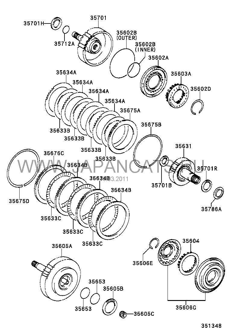

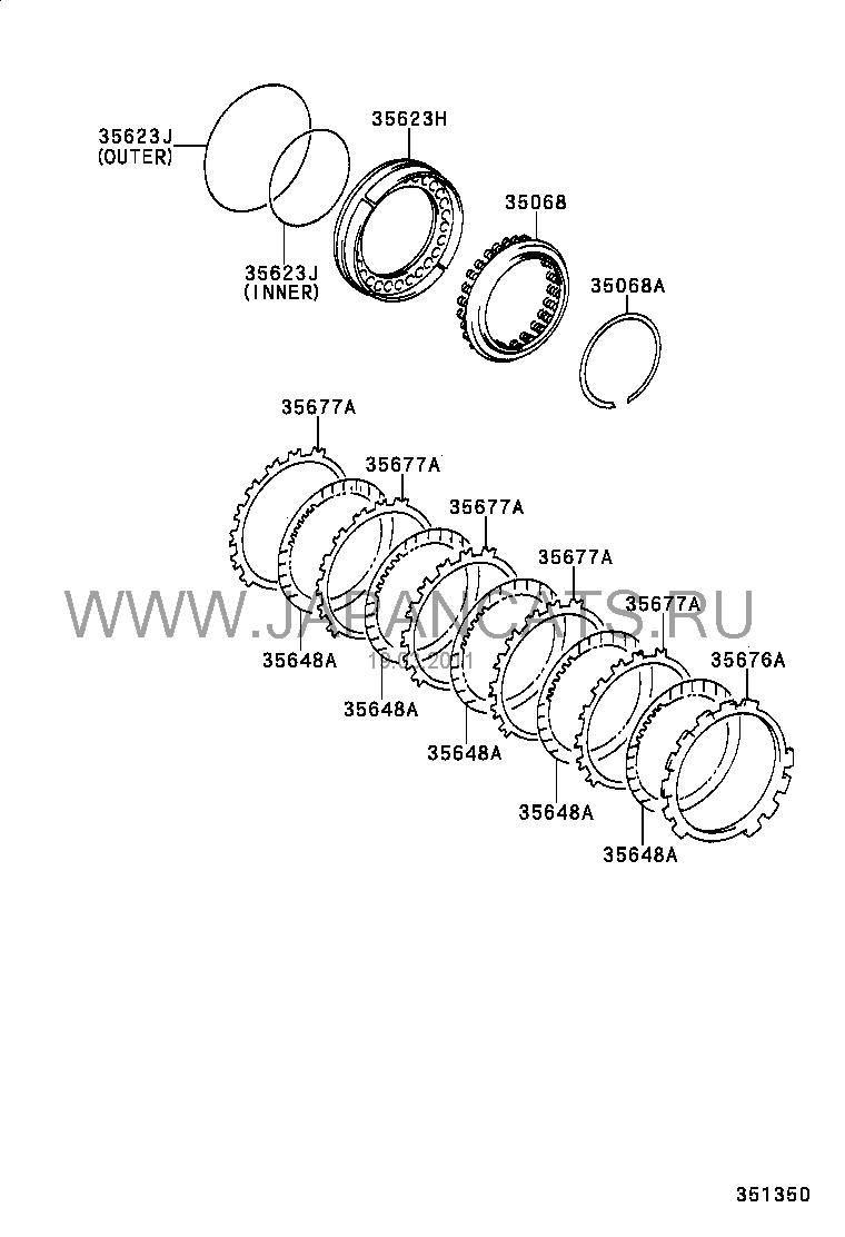

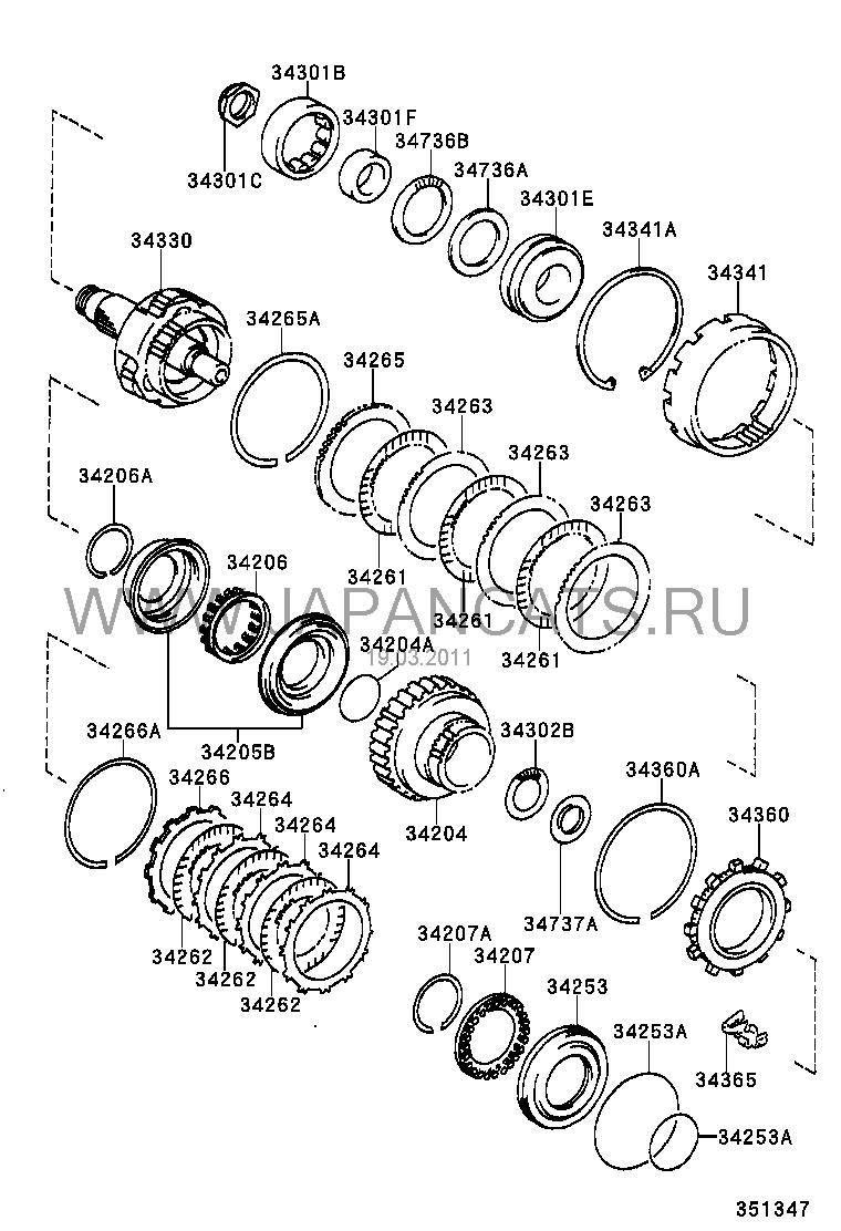

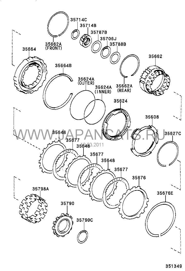

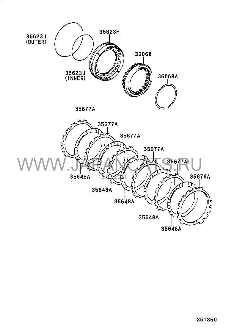

А что, никто ещё не решился сам отремонтировать акпп. Не думаю, что там нужно какое нибудь спец оборудование. В чистоте разобрать, запоминая последовательность и заменить изношенные детали.
Кто в курсе, какая из железяк на картинках называется передняя планетарка? Я так понял весь косяк коробок серии U в основном из-за её износа. Ну и можно до кучи фрикционные диски по желанию поменять. Может и не дешевле выйдет, чем контракт, но зато будешь спокоен. Или я не прав?
Деталька с артикулом 34330 и будет та самая планетарка 1-2 передачи, но там еще кащись херится солнечная шестерня и корзина (хаб) ну и наверно нада будет менять пакет первой передачи фрикционов (по моим подсчетам ч/з эксист получалось около 18 тр без фрикционов)
