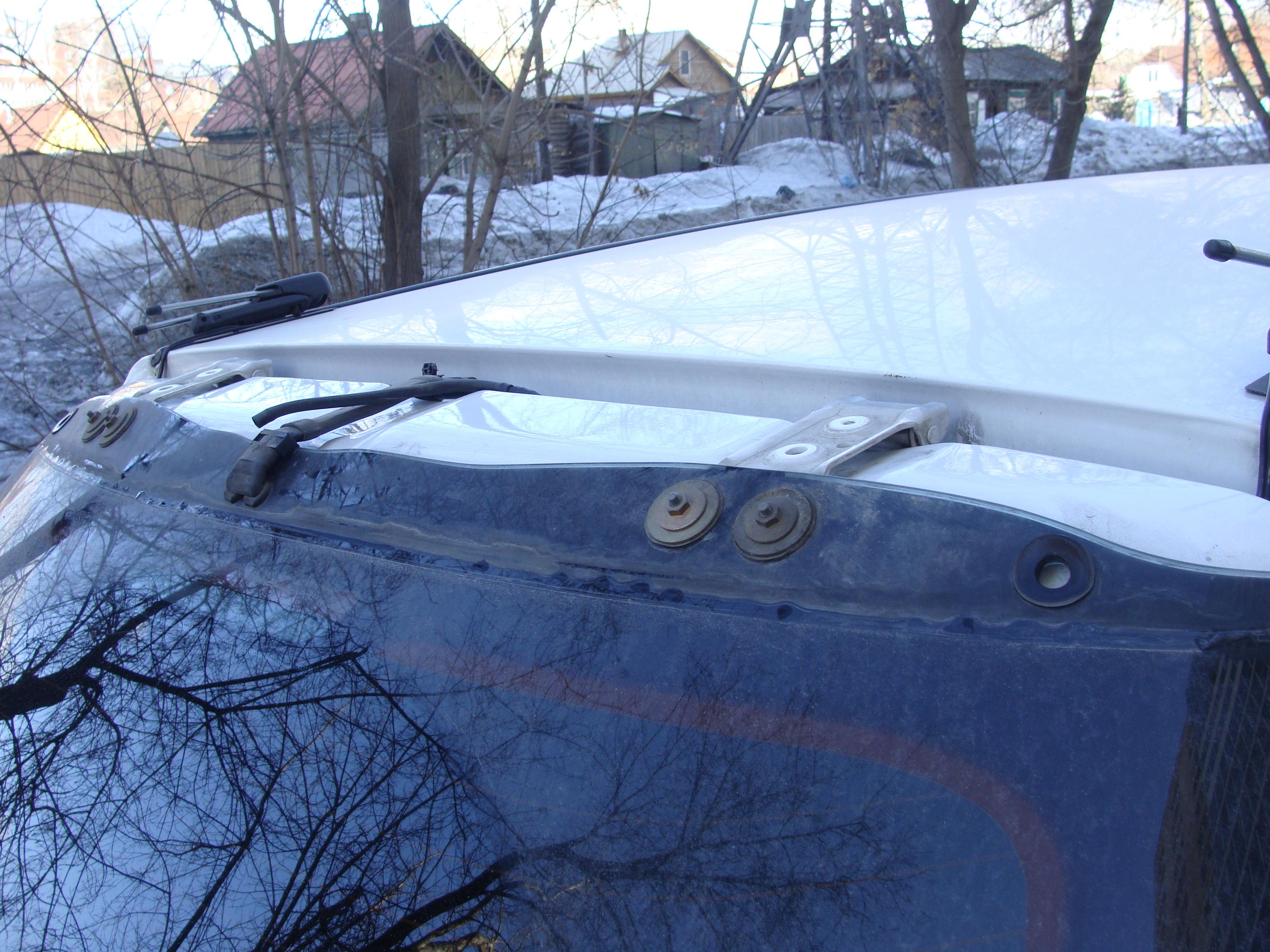

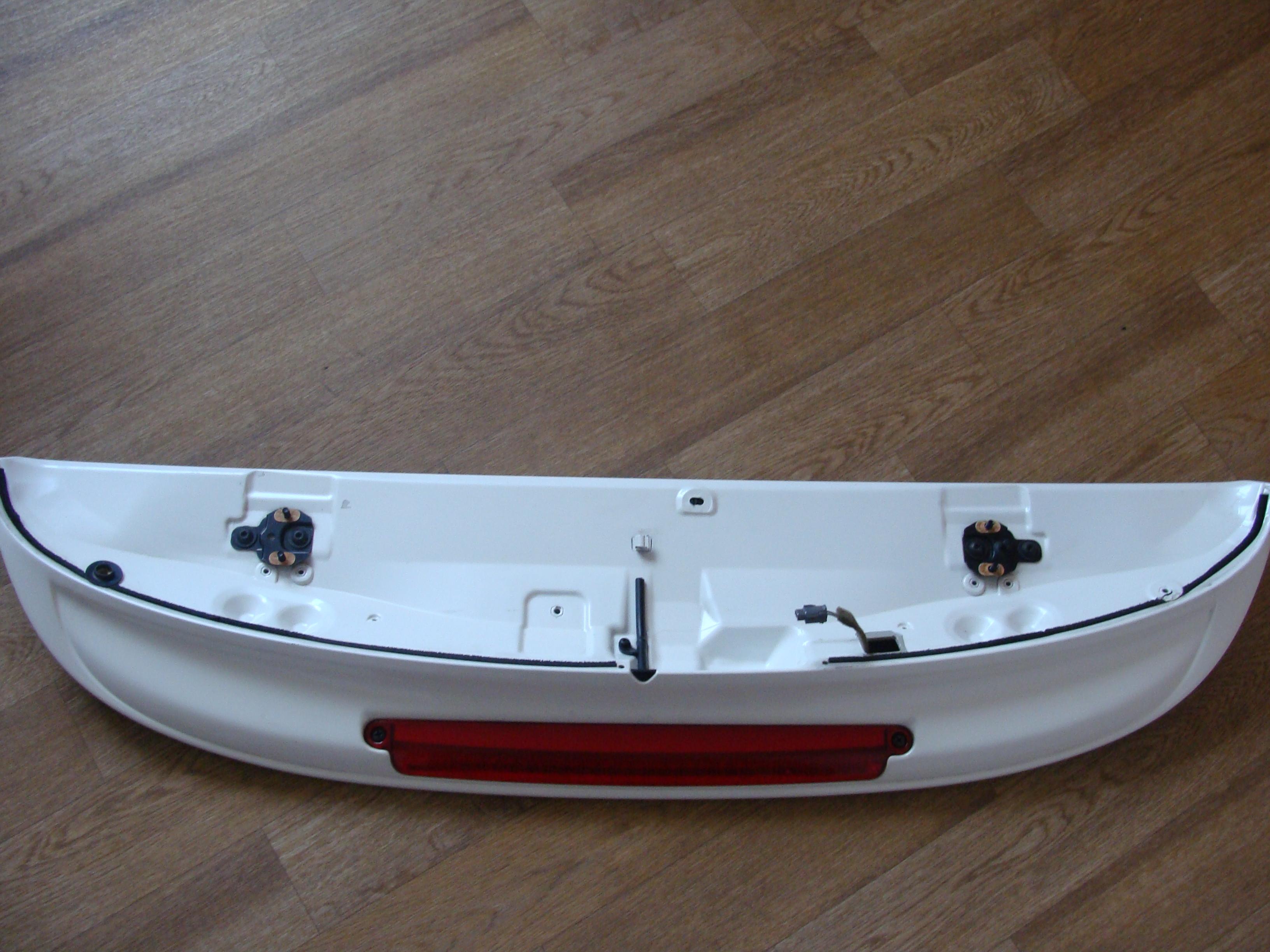

СообщениеДобавлено: 27 мар 2011, 20:47
Зарегистрирован: 28 сен 2009, 03:00
Сообщения: 102

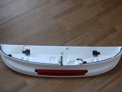

Сам спойлер
Добавлено спустя 34 секунды:
пациент
Добавлено спустя 47 секунд:
процесс
Добавлено спустя 3 минуты 45 секунд:
результат
спойлер.JPG [ 634.86 КБ | Просмотров: 3310 ]
пациент.JPG [ 689.34 КБ | Просмотров: 3310 ]
Комментарий к файлу: процесс
оперция.JPG [ 905.15 КБ | Просмотров: 3310 ]
Комментарий к файлу: результат
готово.JPG [ 579.57 КБ | Просмотров: 3310 ]

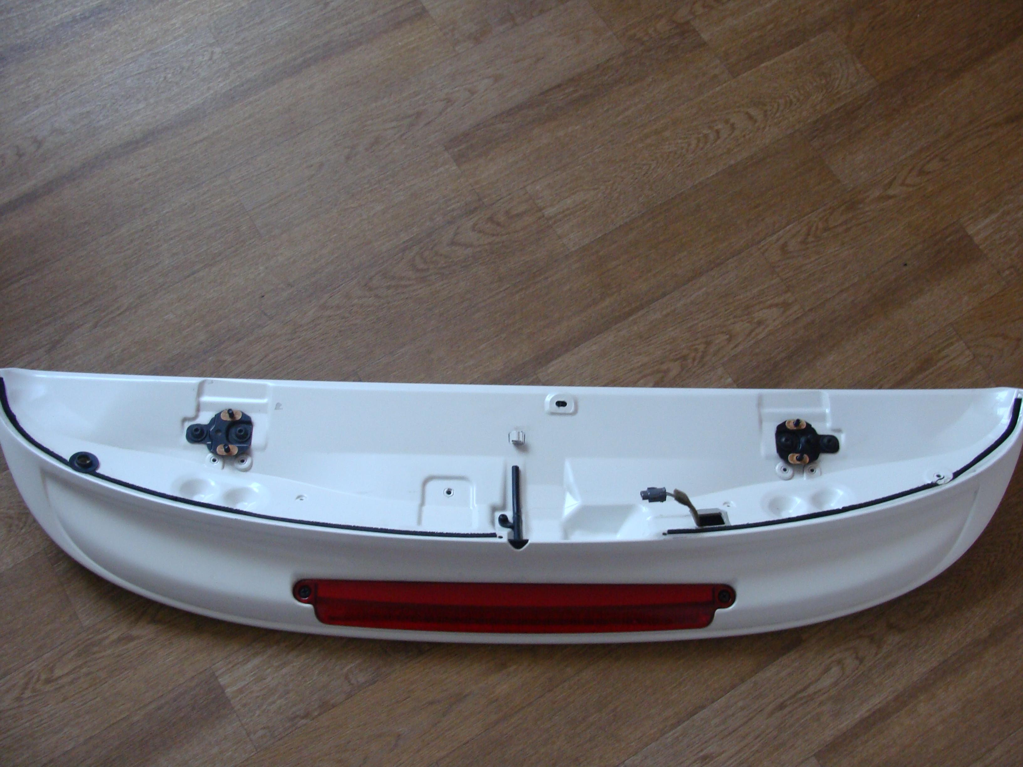

ФОтка с перевернутым стопом моя (с инджапана японцом сделана), но теперь он у полинома на ардео вписался :mrgreen:
 Заголовок сообщения: Re: Подойдет ли штатный спойлер, если комплектация без него?
СообщениеДобавлено: 02 апр 2011, 20:05
на первой страничке твоя, с твоего объявления взял))

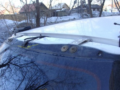

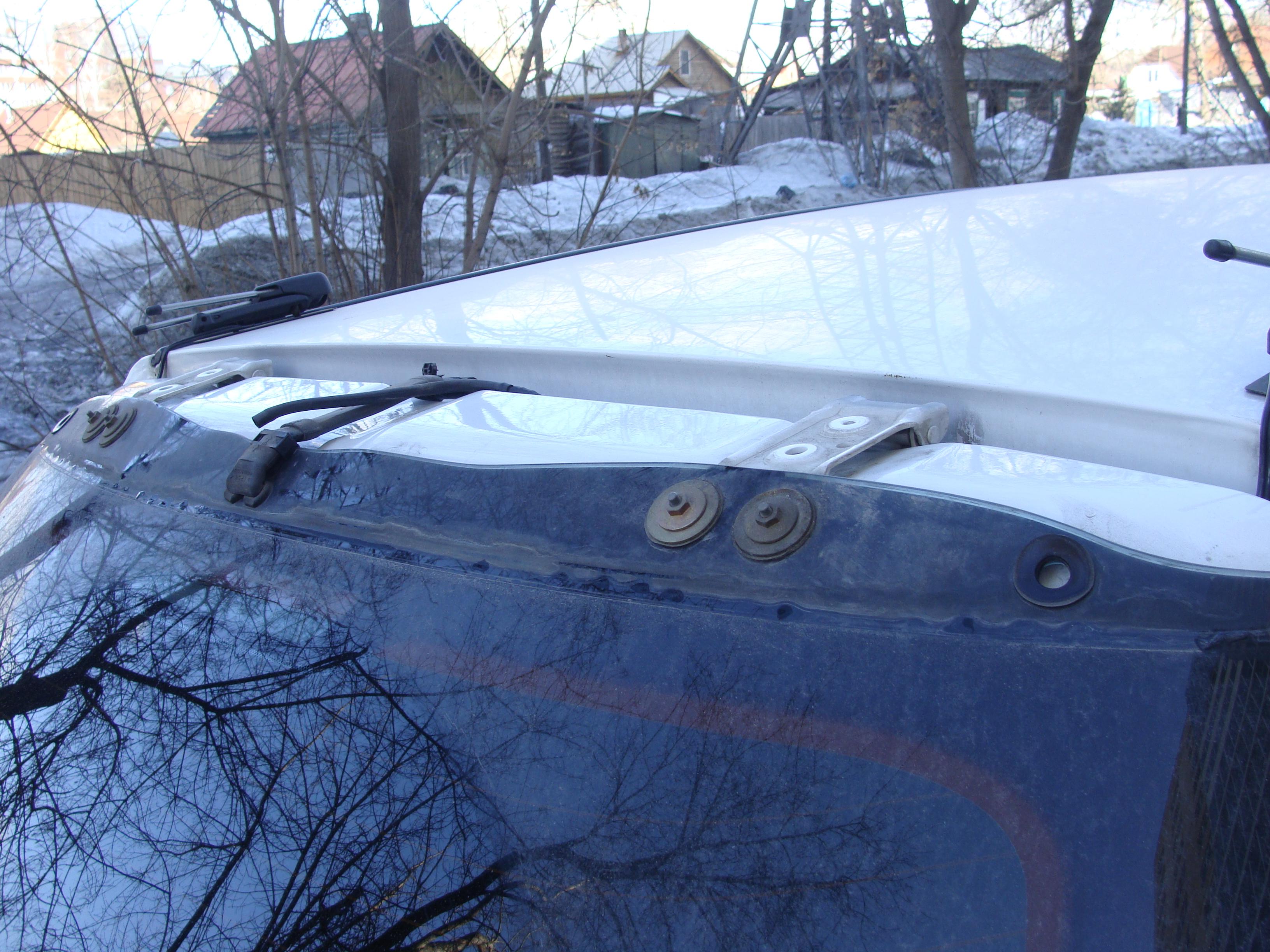

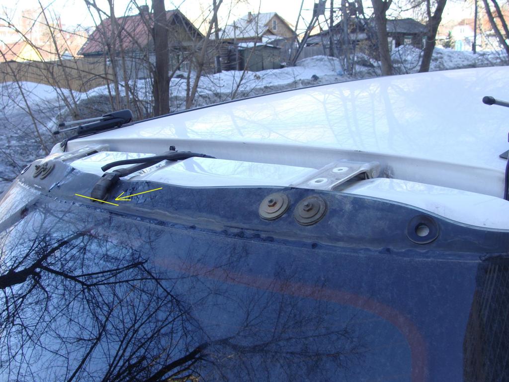

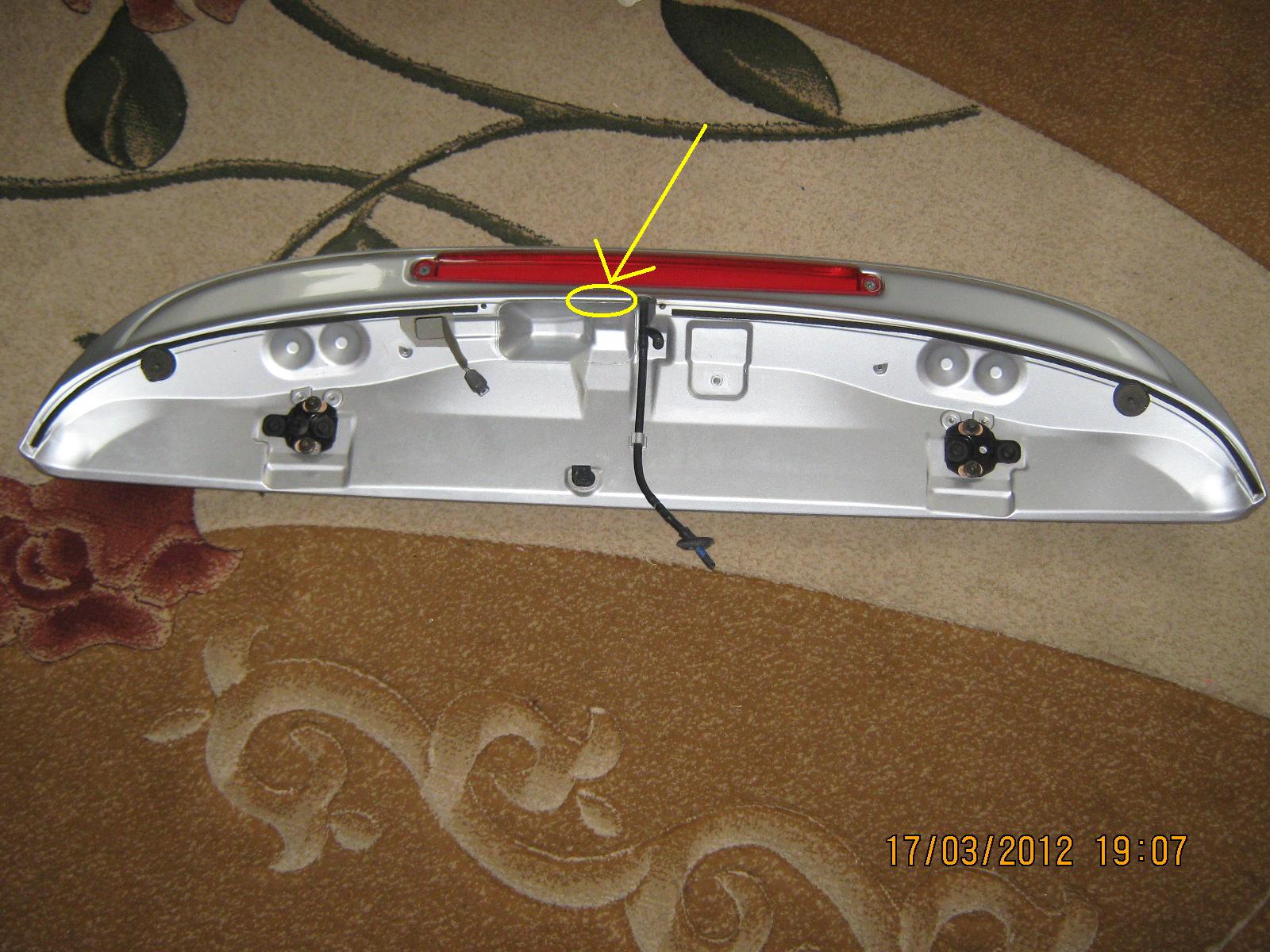

Сегодня тоже ставил спойлер. Настроение немного в минусе. Штекера на стоп на спойлере и на стоп на стекле нифига не одинаковые! Пришлось срезать старую фишку и тупо воткнуть провода в штекер на спойлере. Но это не главное.
Крепежные отверстия действительно совпадают. Но когда я всё закрутил, оказалось, что спойлер к стеклу полностью не прилегает. Между ними щель миллиметра четыре! :evil:
Спойлер вот этим местом, которое выделено желтым кружком, упирается в резинку от канала, по которому проходят провода на стоп и на обогрев стекла. Вот как желтая черта проходит, так он и упирается.
Ардео спойлер серебро 002.jpg [ 273.89 КБ | Просмотров: 3033 ]
1567465.JPG [ 141.68 КБ | Просмотров: 3032 ]
Причем щель идет во всю длину спойлера. Даже по краям, где вроде ничего не мешает (болты затянуты).
Думаю эту резинку немного подрезать и, если щель все равно останется, проложить между стеклом и спойлером узкий двусторонний скотч.
Если у кого-то было подобное, поделитесь решением, пожалуйста.
СообщениеДобавлено: 12 апр 2012, 22:52
Сообщения: 3318
Тем: 50
Откуда: Нижний
О машине: 3s fse 50
Репутация: 483
Так стекло родное почти в пути))))
СообщениеДобавлено: 12 апр 2012, 23:06
Как бальзам на душу. Спать лягу, пожалуй, в хорошем настроении. :smile:

vlad-&-slav писал(а):
немного не понял. учем отличается родное стекло от твоего?
СообщениеДобавлено: 18 апр 2012, 23:41
На родном стекле видимо ничего не мешает лечь спойлеру полностью на стекло. Без всяких щелей.
СообщениеДобавлено: 19 апр 2012, 10:47
Зарегистрирован: 07 янв 2012, 21:04
Сообщения: 258
Откуда: омск
О машине: zzv50 ардео 2000г дв 1zz простая комп
Репутация: 13
смотрел на другой машине- он ставил сам спойлер. щели нет-снизу уплотнительная резина и всё.
