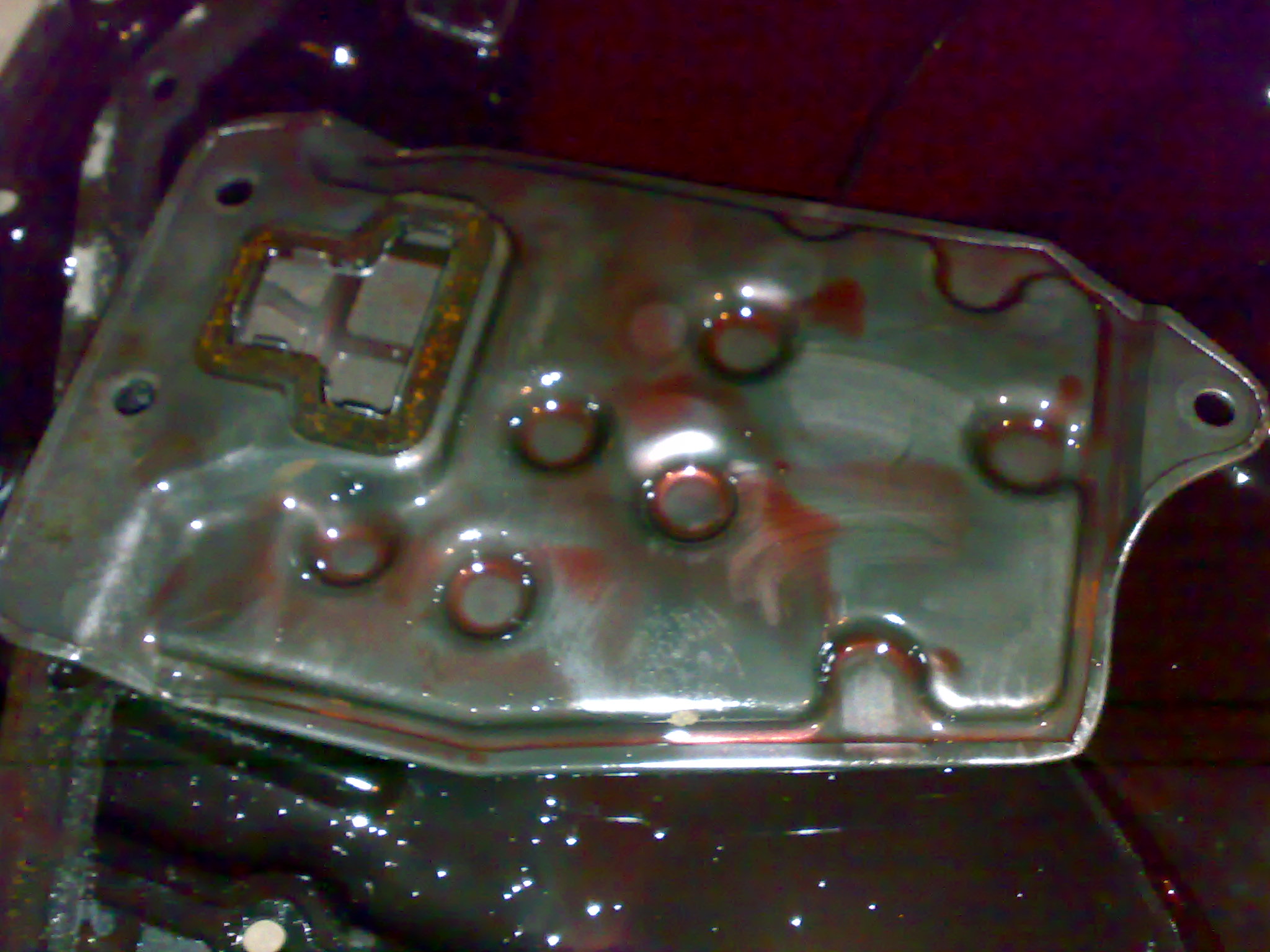

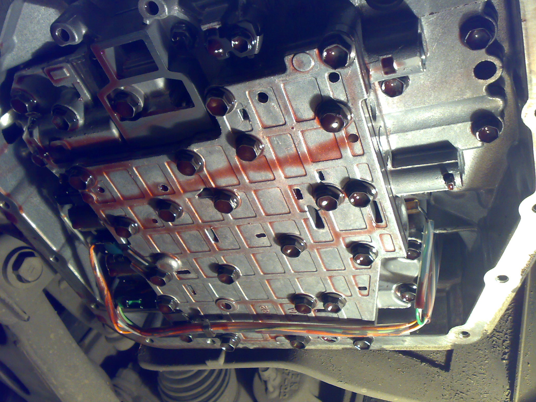

У меня тож не понятно чё с коробкой творится поменял в коробке масло фильтр в бензе промыл нифига толка нет дергается особенно щас когда теплеет на светофоре стоишь пока нейтралку не включу...при включении нейтралки звук такой будто машина выдыхает вздохнувший воздух подушки смотрел в норме свечи менял едет лучше но всё не то...
Добавлено спустя 3 минуты 29 секунд:
масло в коробке пахнет новым не уходит не чернеет чё к чему

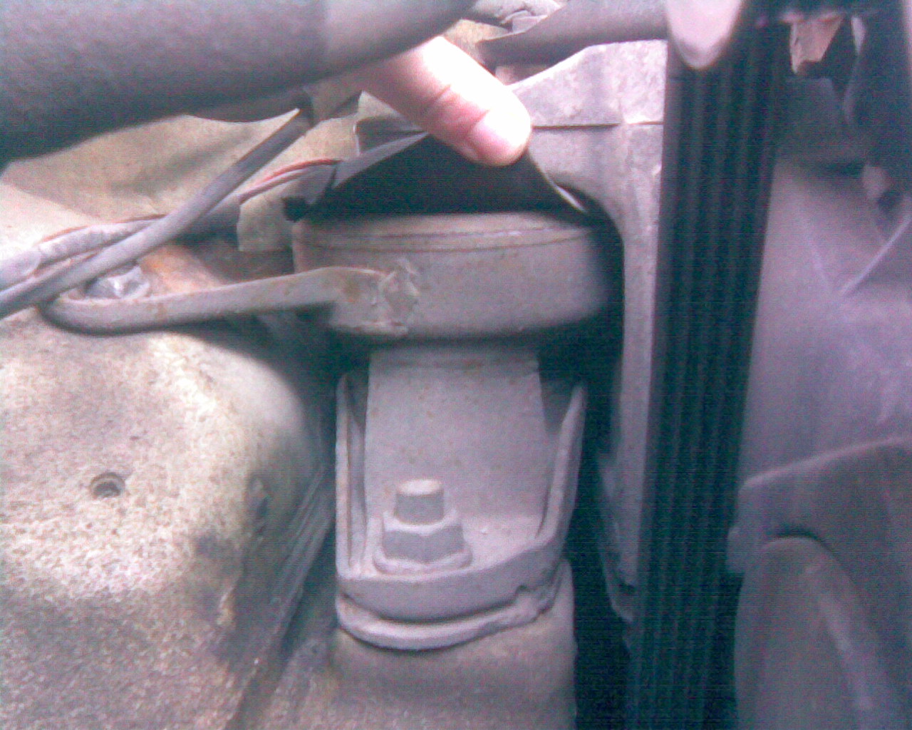

Тоже коробка стала пинаться при переключениях, особенно на низких оборотах. Подскажите уважаемые - Это подушка двигателя умершая, менять чтоль?
Добавлено спустя 1 минуту 46 секунд:
12362-74261 это она? цена Пиндец просто......
Добавлено спустя 1 минуту 14 секунд:
Вибрации нет, только толчки...
Подушка1.jpg [ 312.83 КБ | Просмотров: 2715 ]
Хорь - 2,2, 4WD
 Заголовок сообщения: Re: Помогите пока не поздно с АКПП
СообщениеДобавлено: 10 май 2011, 19:23
Это подушку движка правая,а подушка коробки она где то там в низу.
Она судя по схеме квадратная и выглядит как гармошка(я даже не знаю где смотреть)
