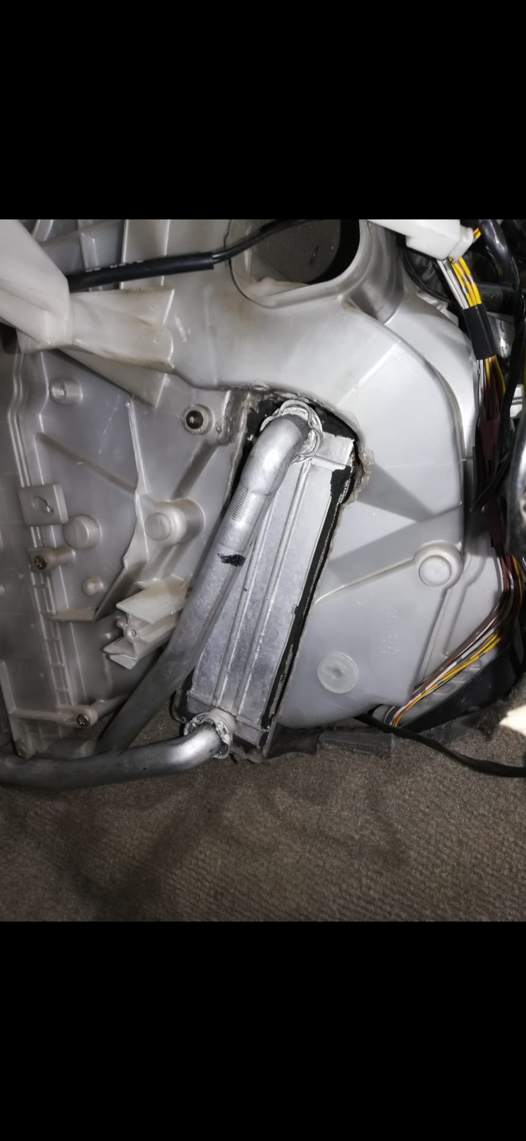

Зимой печка на Toyota vista ardeo 1zz дула холодным. Заменили печной радиатор Toyota vista ardeo zzv50 1zz на печной радиатор от Toyota ipsum acm21 2az теперь в морозы -30 градусов в машине всегда жара как и должно быть на всех автомобилях. Даже картонки в радиаторе нет и не надо и так хватает термостат на 88 градусов. всем советую и рекомендую замену печного радиатора на Ипсумовский. Цена замены 3 тыщи печной радиатор от ипсума + 3 тыщи 8 литров антифриза + 8 тыщ замена печного радиатора.
Добавлено спустя 37 секунд:
В итоге теперь забыл что такое мёрзнуть зимой на висте или пытаться прогреть её добавляя оборотов двигателя чтоб стало хоть как то теплее в машине. Так что лучше сразу меняйте печной радиатор и ездите не как в холодильникеИзображение

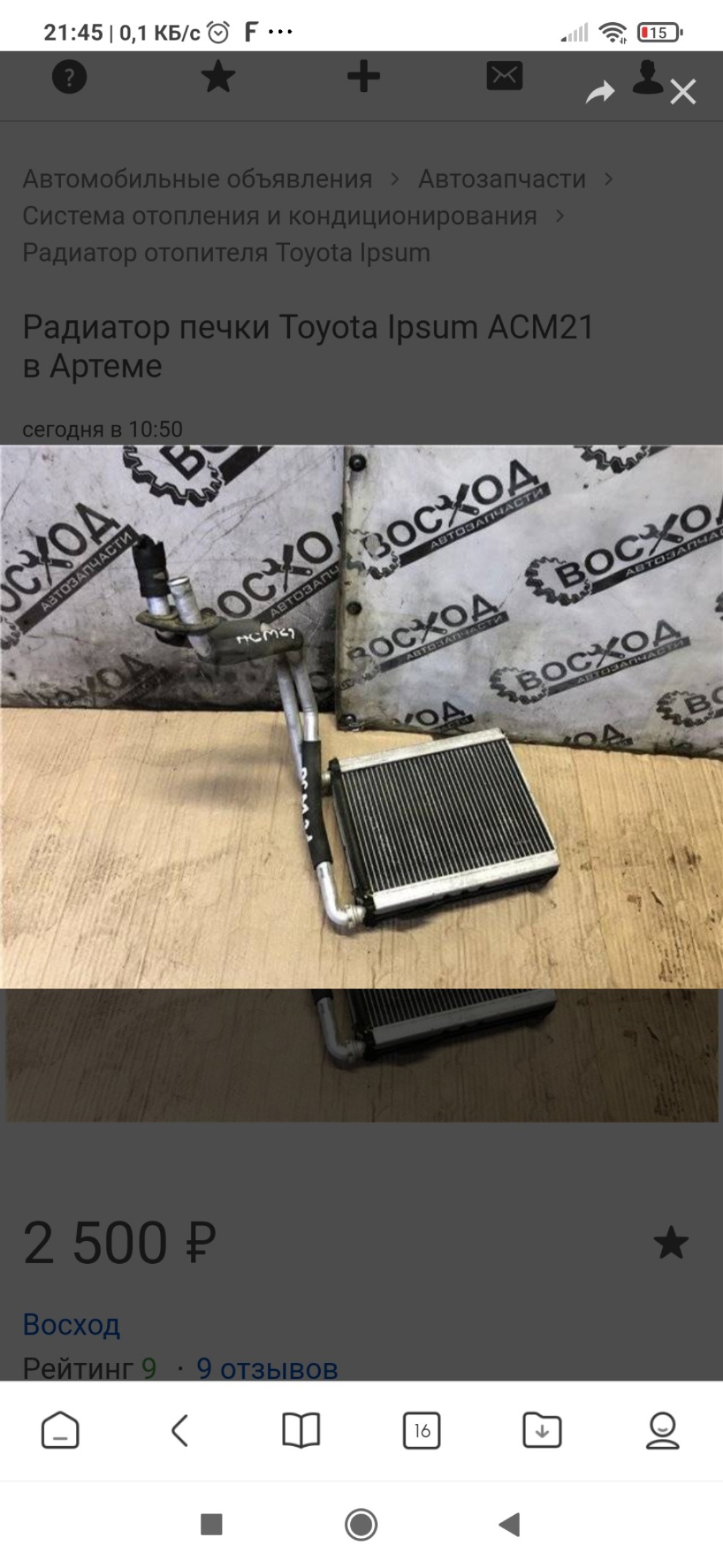

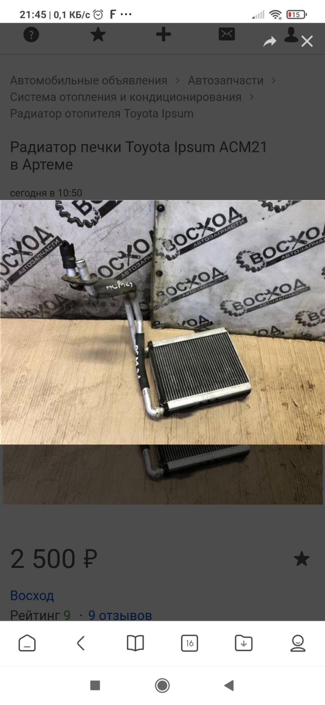

С какого ипсума брать радиатор отопителя, или это не важно все ОДИНАКОВЫ?
 Заголовок сообщения: Re: Замена радиатора печки на Ипсумовский
СообщениеДобавлено: 07 окт 2021, 21:55
Зарегистрирован: 26 мар 2021, 02:18
Сообщения: 72
Откуда: Восточная Сибирь
О машине: ГБО
Репутация: 154
Тоже собираюсь менять ближайшее время. Вроде нашел во Владике б\у радиатор отопителя за 2800, это адекватная сейчас цена?

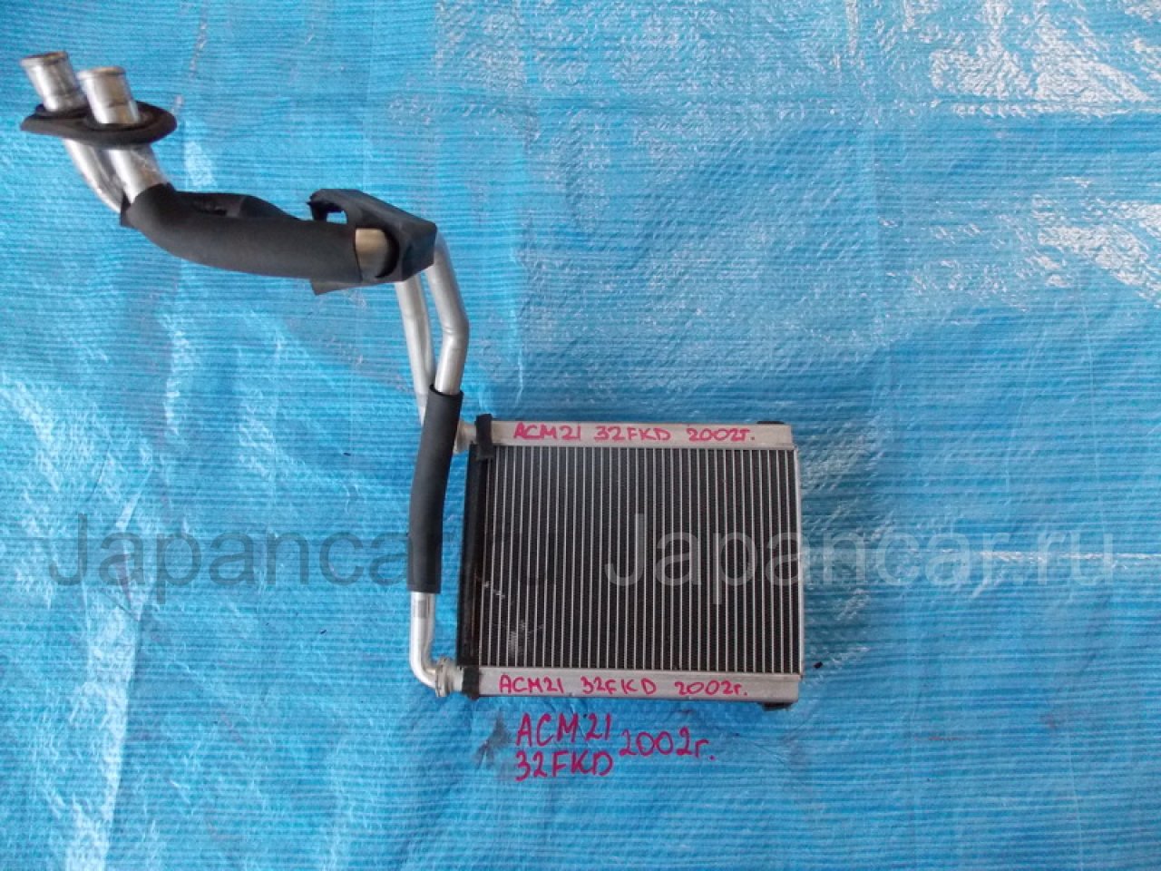

печной радиатор от Toyota ipsum acm21 или acm26 2az
Добавлено спустя 15 минут 3 секунды:
Такой печной радиатор
Screenshot_2021-10-08-15-58-20-065_com.google.android.apps.photos.jpg [ 648.73 КБ | Просмотров: 13949 ]
Screenshot_2021-10-08-15-58-37-869_com.google.android.apps.photos.jpg [ 683.07 КБ | Просмотров: 13948 ]
СообщениеДобавлено: 08 окт 2021, 18:06
Сообщения: 72
О машине: ГБО
Репутация: 154
Да такой вроде IPSUM ACM21 2AZ-FE, просят 2800р.
