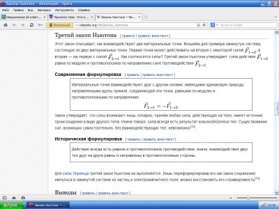

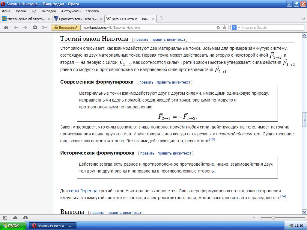

Не будет, Володя. Третий закон Ньютона.
 Заголовок сообщения: Re: Кто менял передние тормозные диски?.
СообщениеДобавлено: 18 сен 2015, 15:08
Не согласен.
P.S. Этот закон хоть в классической, хоть в новой трактовке, применим при 2х точках воздействия, у нас же одновременно воздействует их как минимум 4, тем более что у нас силы направлены совсем не строго по прямой.
:? ... :smoke: ...
3й закон Ньютона.JPG [ 139.06 КБ | Просмотров: 12792 ]
