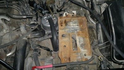

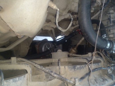

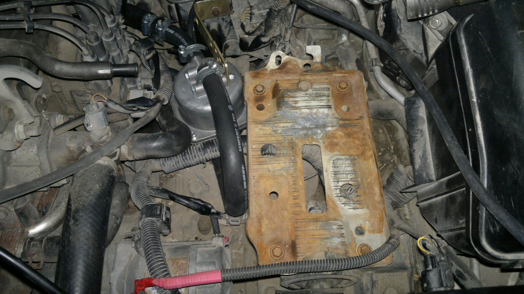

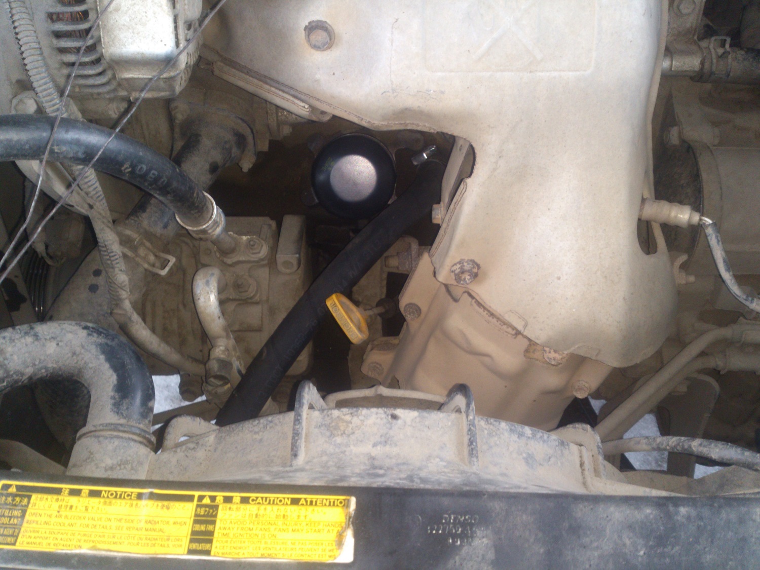

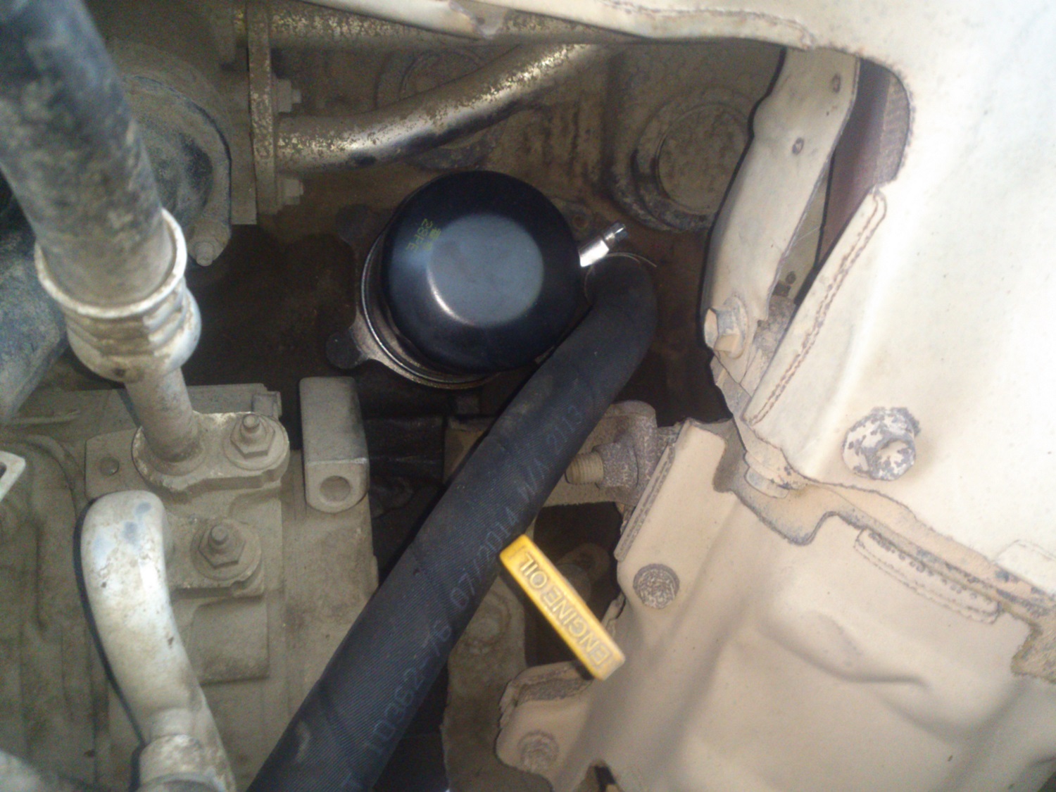

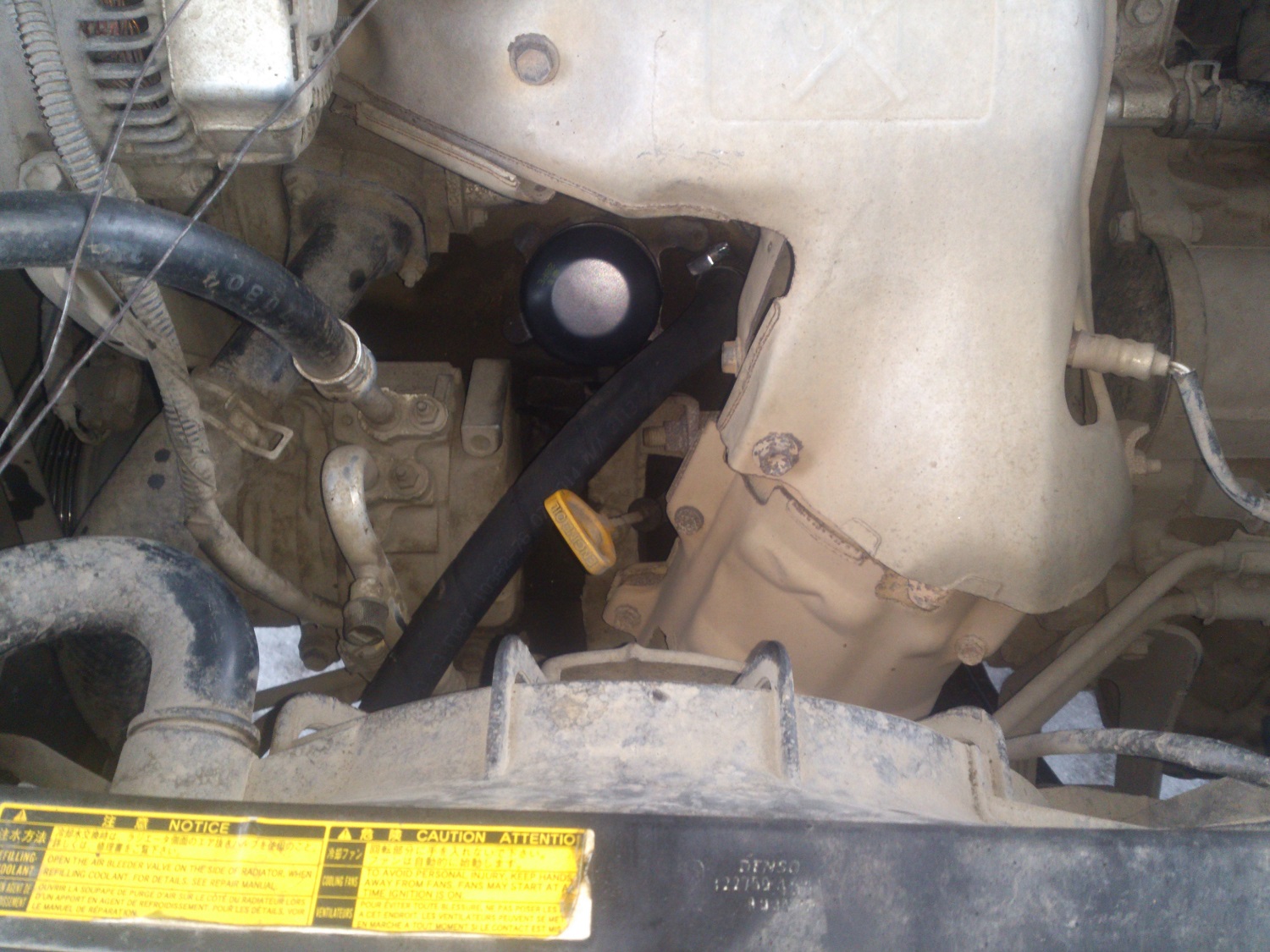

В предыдущей схеме были потери тепла в радиаторе отопителя.
Сейчас это выглядит так (через кран), блин и не нравится мне шланг возле выпускного коллектора, что думаете?
Разумнее конечно его воткнуть вместо кранчика в блоке, но на 4WD, как утверждают на сто туда не подлезть с ним.

Можно подлезть если есть яма и прямые руки, так возле коллектора я бы не оставил бы так как если потекет а он потекет то блин геморроя много, я бы переделал
Добавлено спустя 5 минут 27 секунд:
Просто я сам хотел поставить уже все предусмотрел по установке, но в последний момент решил нафиг надо, так как тены в гараже под двигателем лежат и их хватает, с таймерной разметкой.

Сейчас только на фото заметил, опять не правильно его воткнули, нужно подачу не в патрубок, а в блок делать....
 Заголовок сообщения: Re: Котел электрический, ТЭН, Электронагреватель ОЖ, Предпусковой электрический подогреватель антифриза.
СообщениеДобавлено: 14 дек 2014, 14:58
Нормально, иначе насос подогревателя будет тяжелее работать, горячий тосол же вверх поднимается.
СообщениеДобавлено: 14 дек 2014, 15:02
Сообщения: 505
Откуда: г.Бийск
Репутация: 77
Зато блок быстрее и без посредников прогреваться будет, или нет?
СообщениеДобавлено: 14 дек 2014, 16:58
Нет, все равно по законам физики холодный вниз, горячий вверх, а помпа навстречу давить будет.

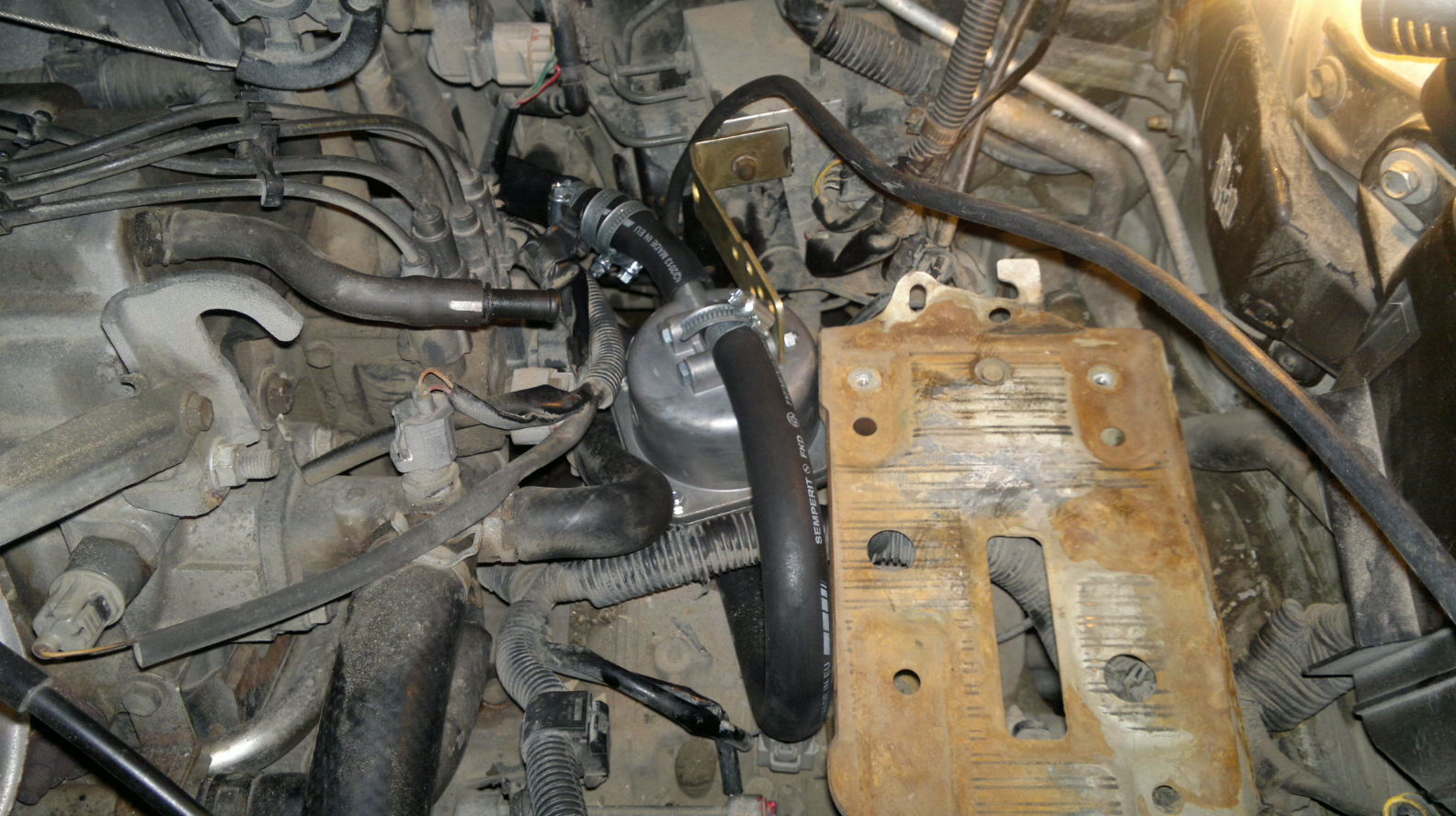

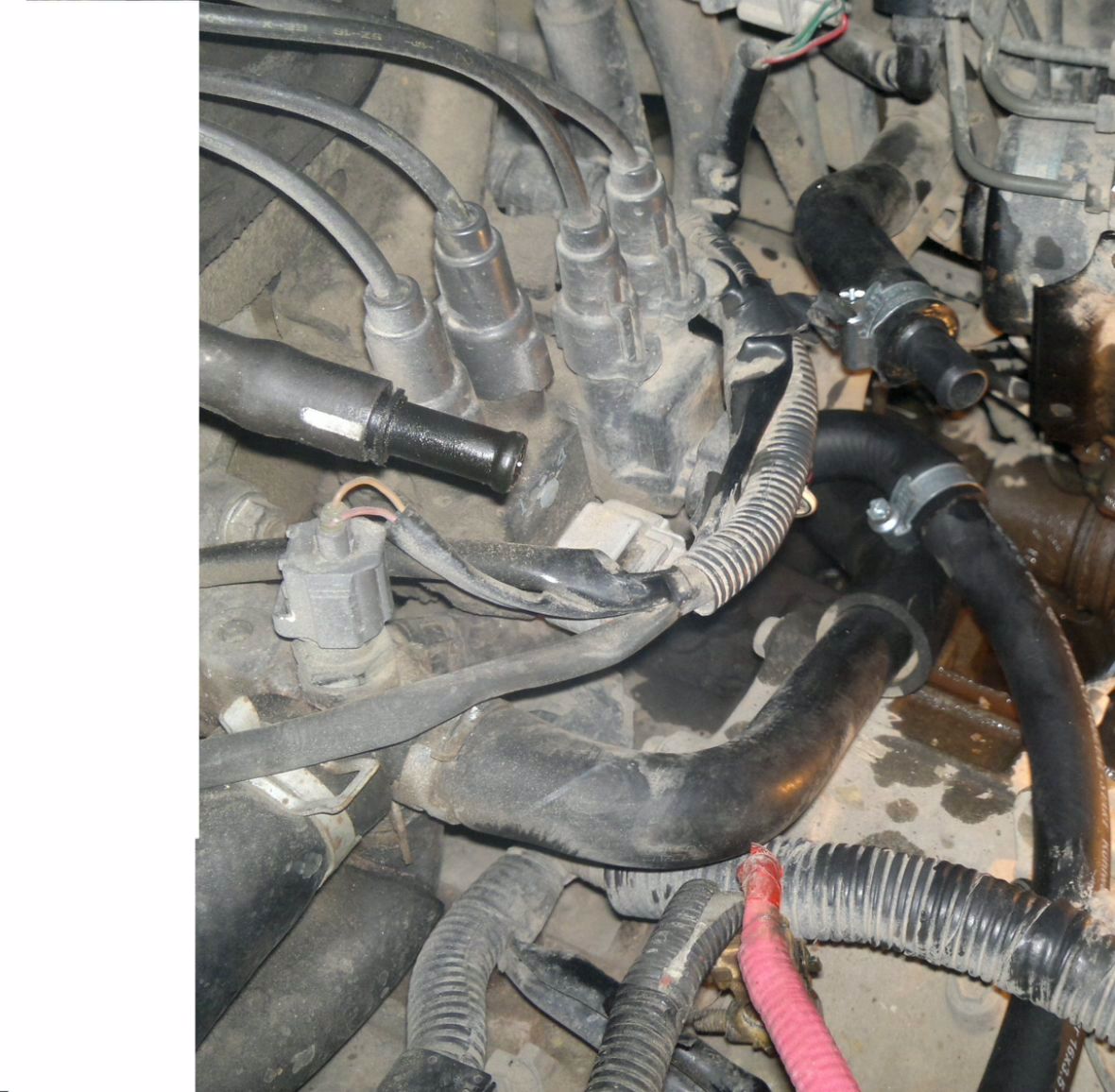

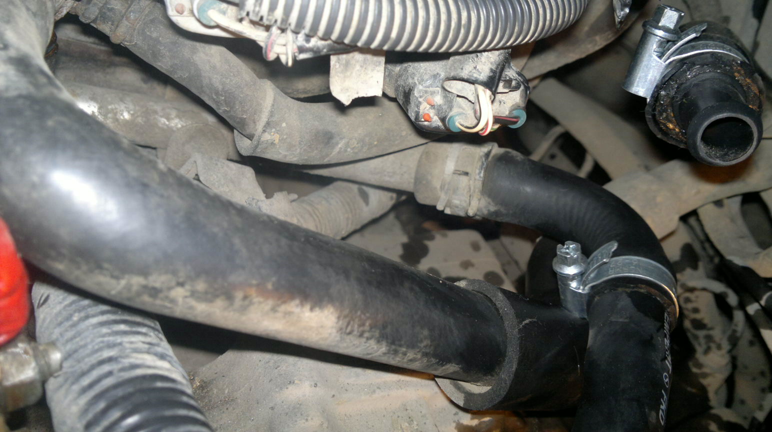

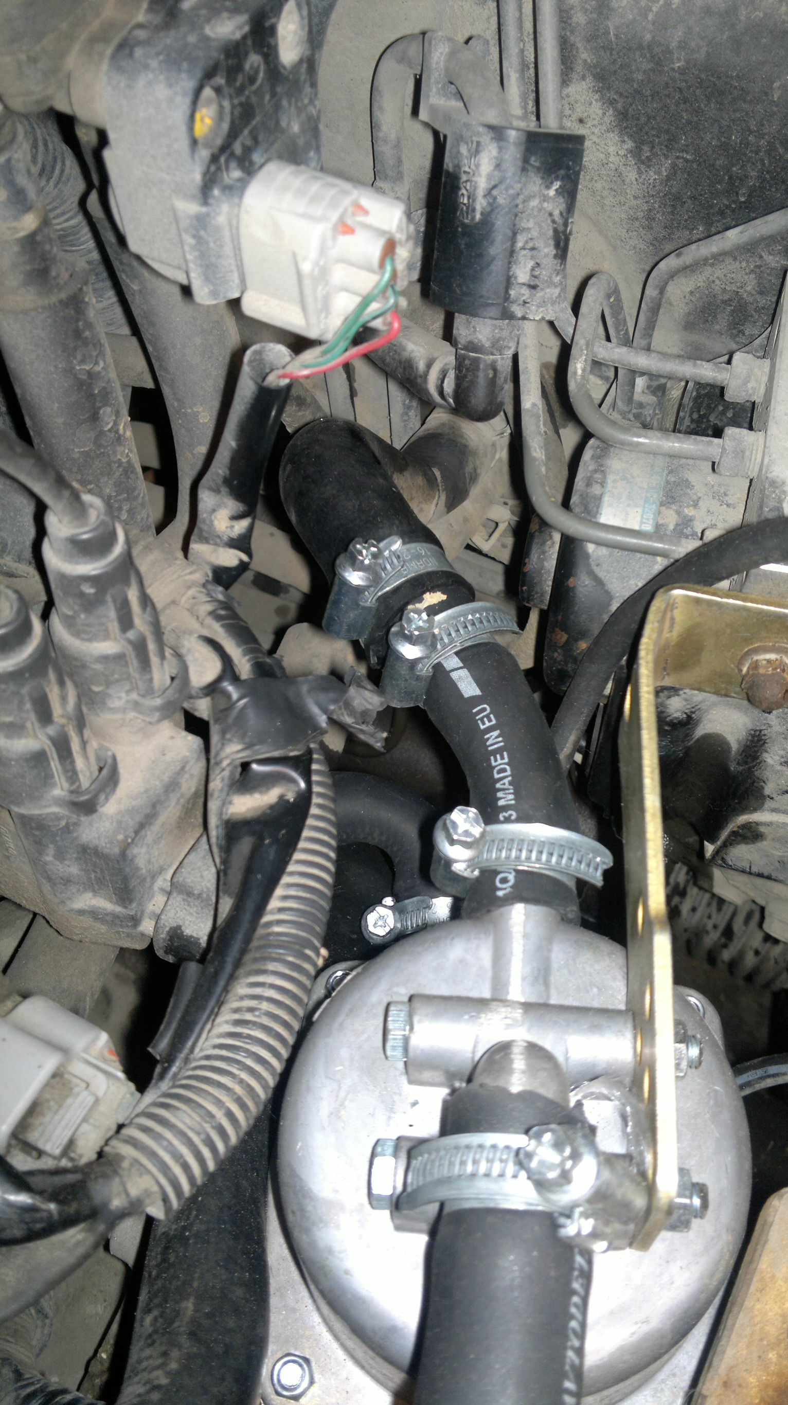

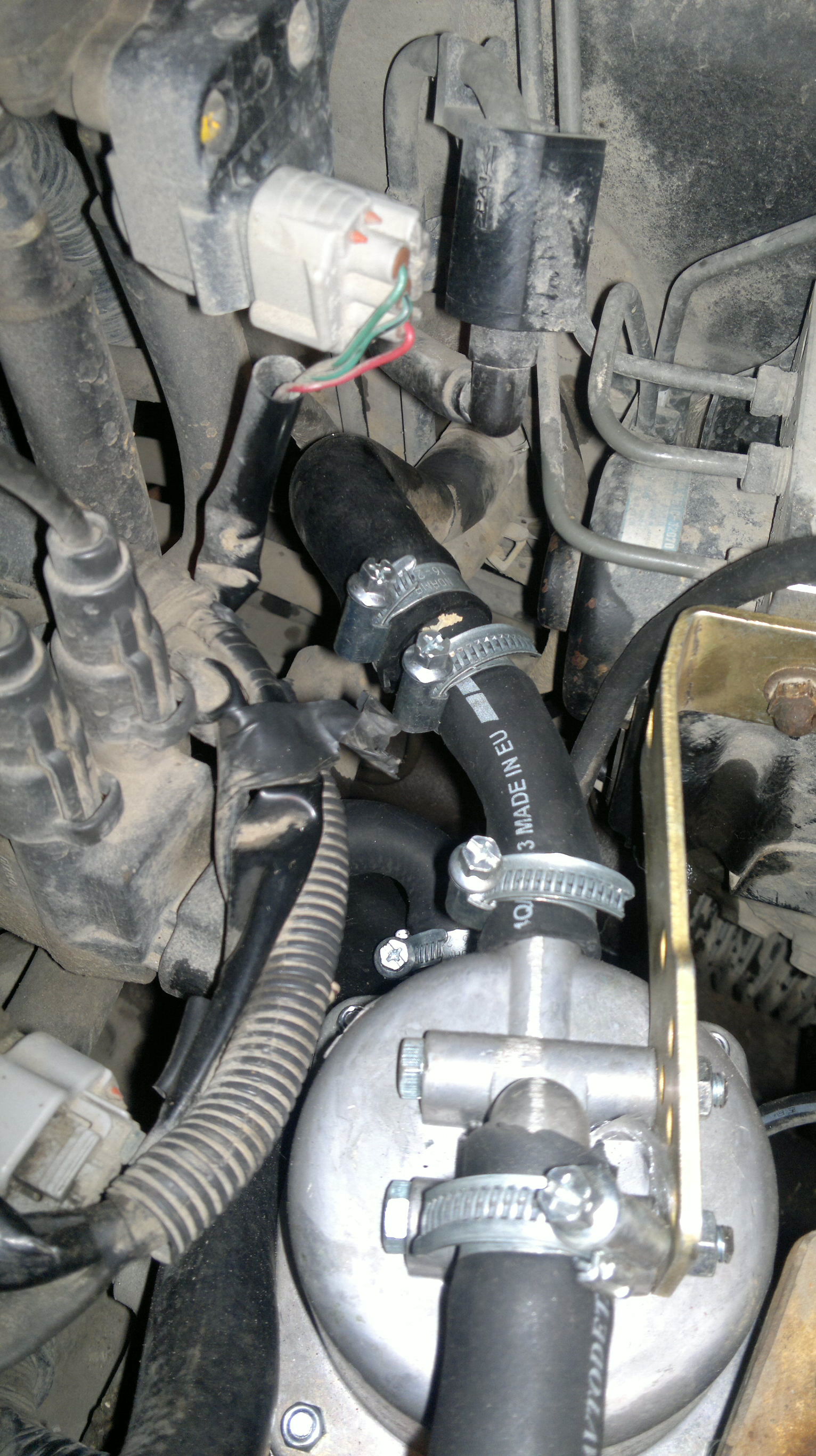

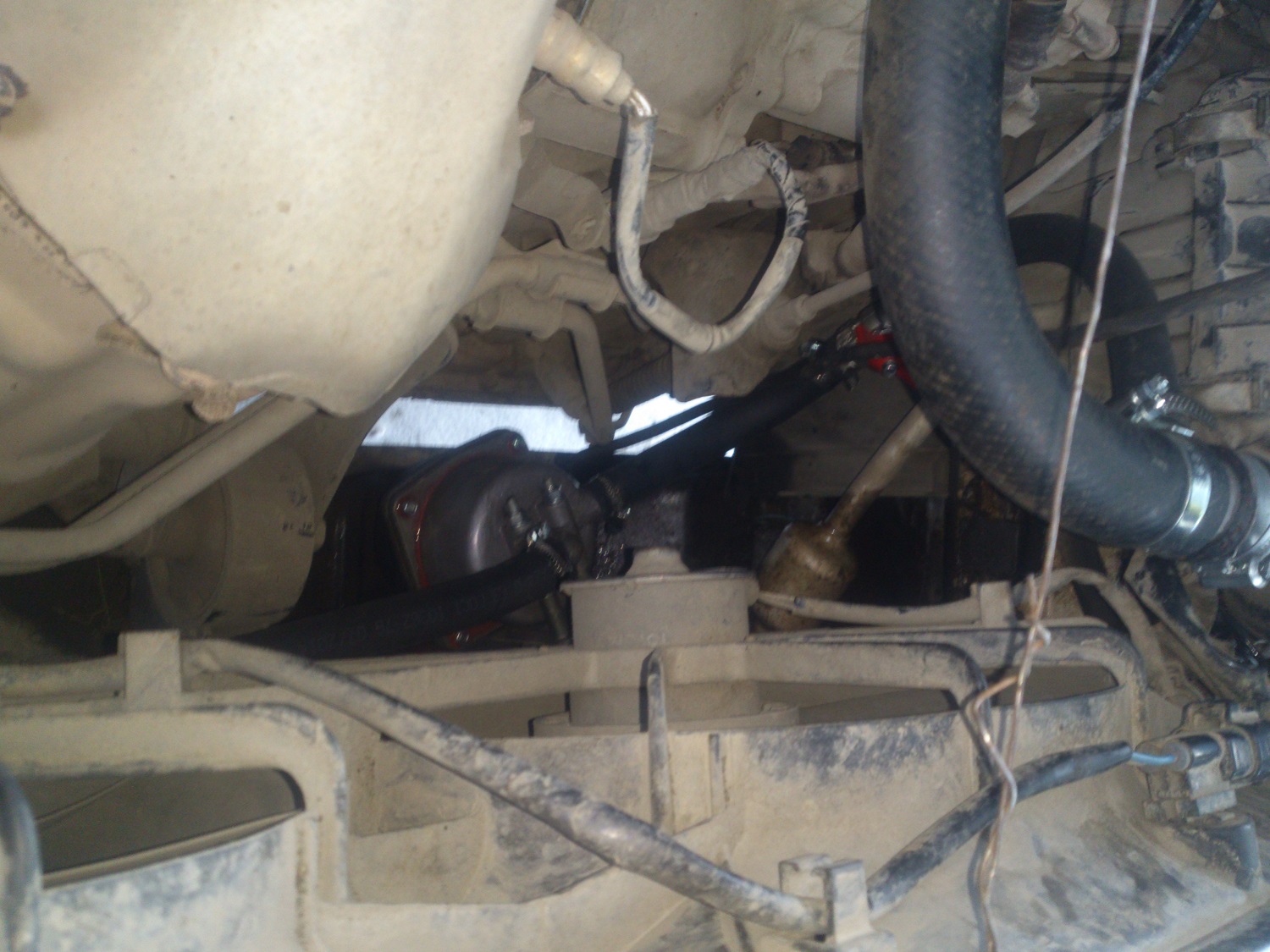

ну вот и я наконец то осилил установку) ставил по инструкции в обратку печки, впротивоток нормальному движению антифриза, немного неудобно, но я думал хуже будет
Добавлено спустя 1 минуту 44 секунды:
фото
