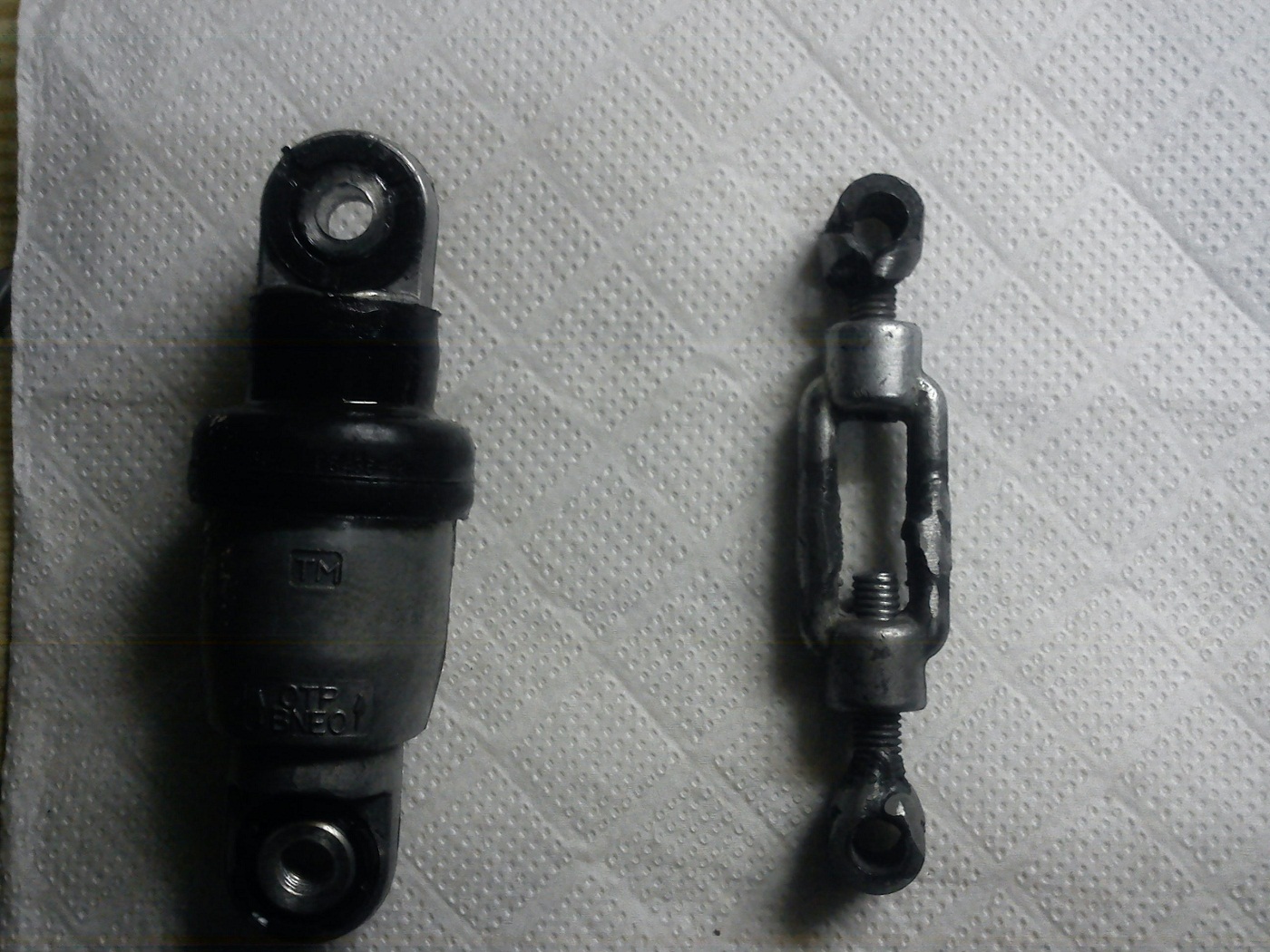

oleg-71 писал(а):
Den27 писал(а):
Спору нет,ты конечно изабретатель,но за такой девайс драть 2000р это уж слишком! 8O
Это тебе не перепродавать а сделать самому, а вот здесь с этим проблема . Хотя у меня уже их в наличии не осталось , как говорится спрос превышает предложения :wink: Глядишь у китаёз скоро появится за 100р.
Oleg,спасибо тебе за идею и фото.А вот и мой шедевр,как раз за 100рублей,именно столько стоит маленький талреп.
Комментарий к файлу: Результат действительно отличный.
DSC00340.JPG [ 453.06 КБ | Просмотров: 3071 ]

Да всегда пожалуйста, молодец я всегда приветствую рукастых, но как он у тебя фиксируется? от самопроизвольного проворачивания. и здесь как я понял присутствует правая и левая резьба, так?
Надо бы как-то законтрагаить данную конструкцию, а то будет расскручиваться. :zvez_ochki:
