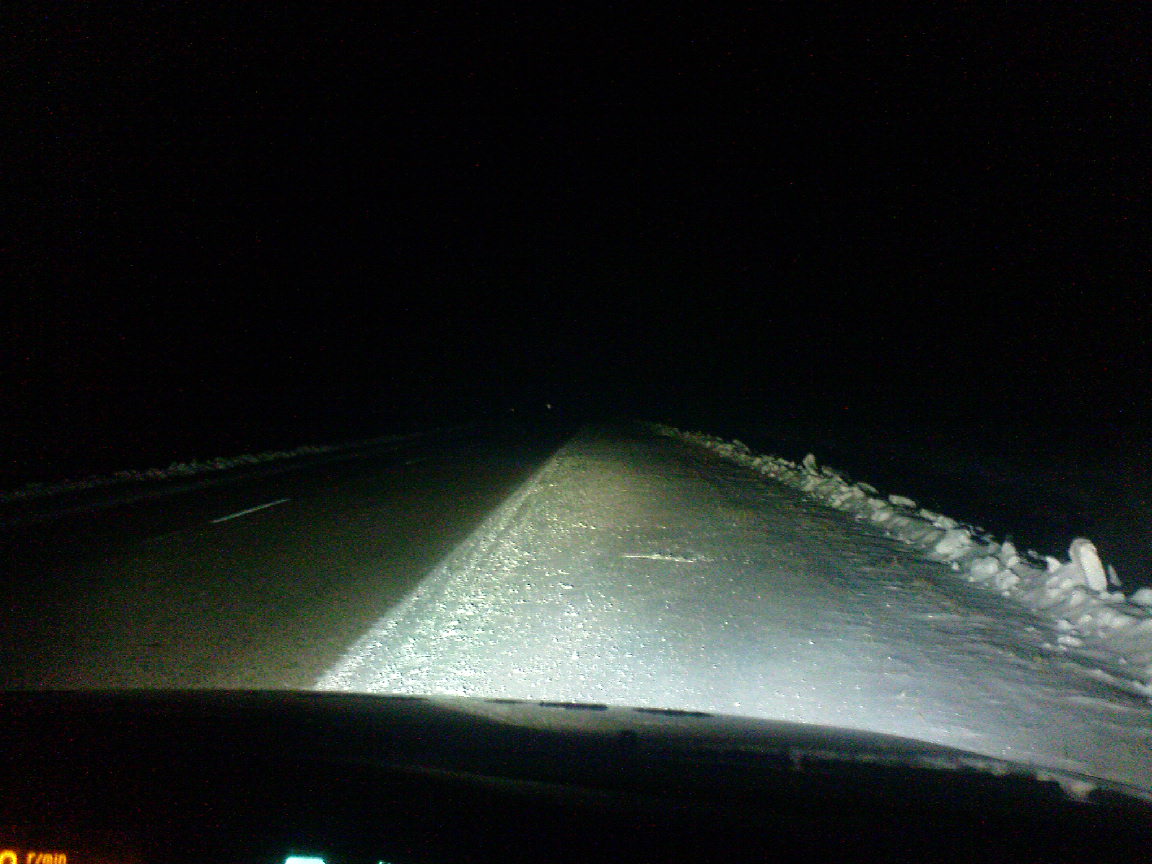

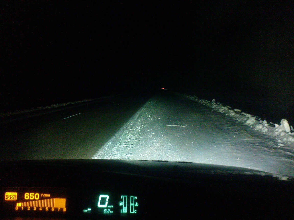

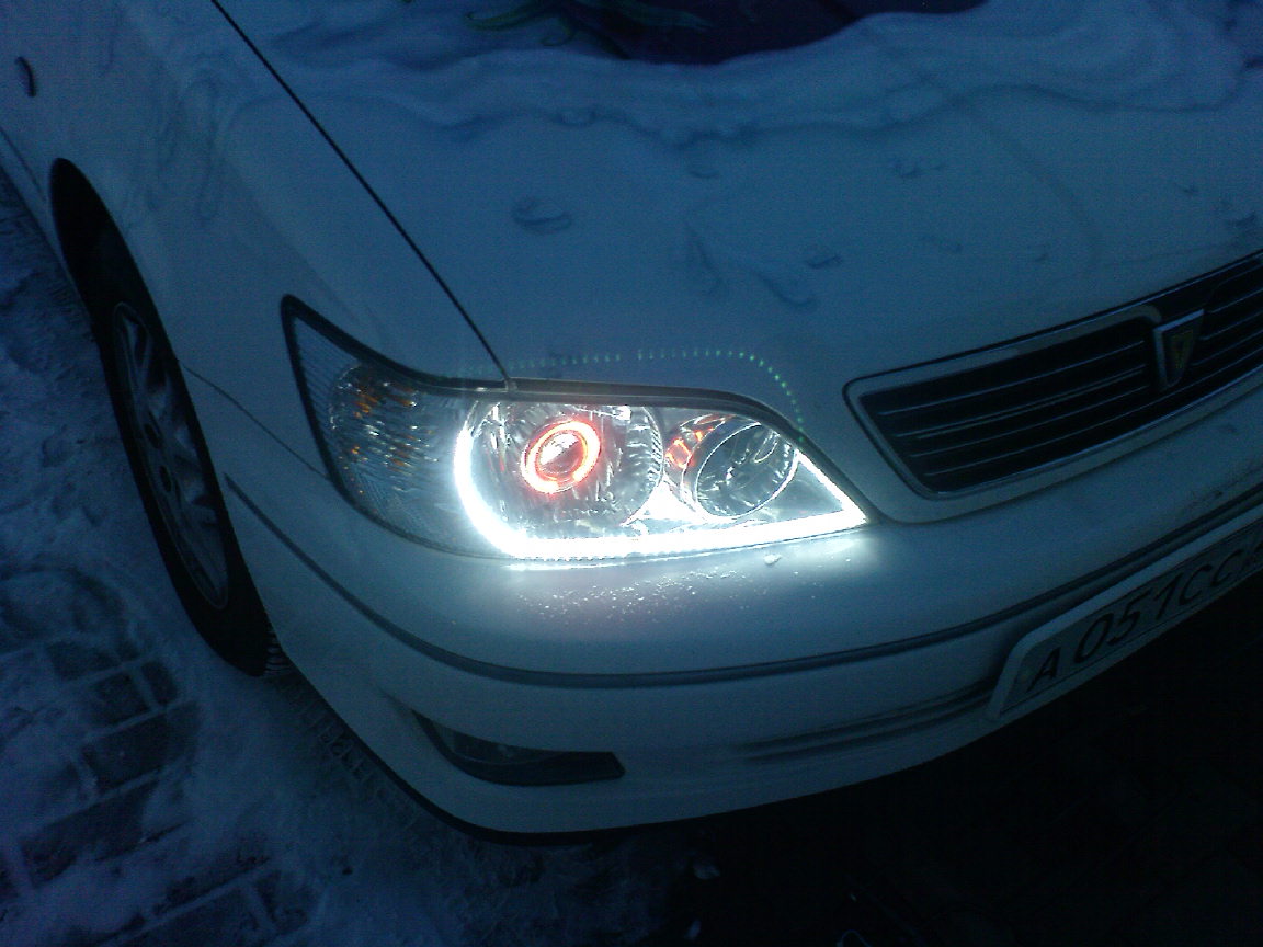

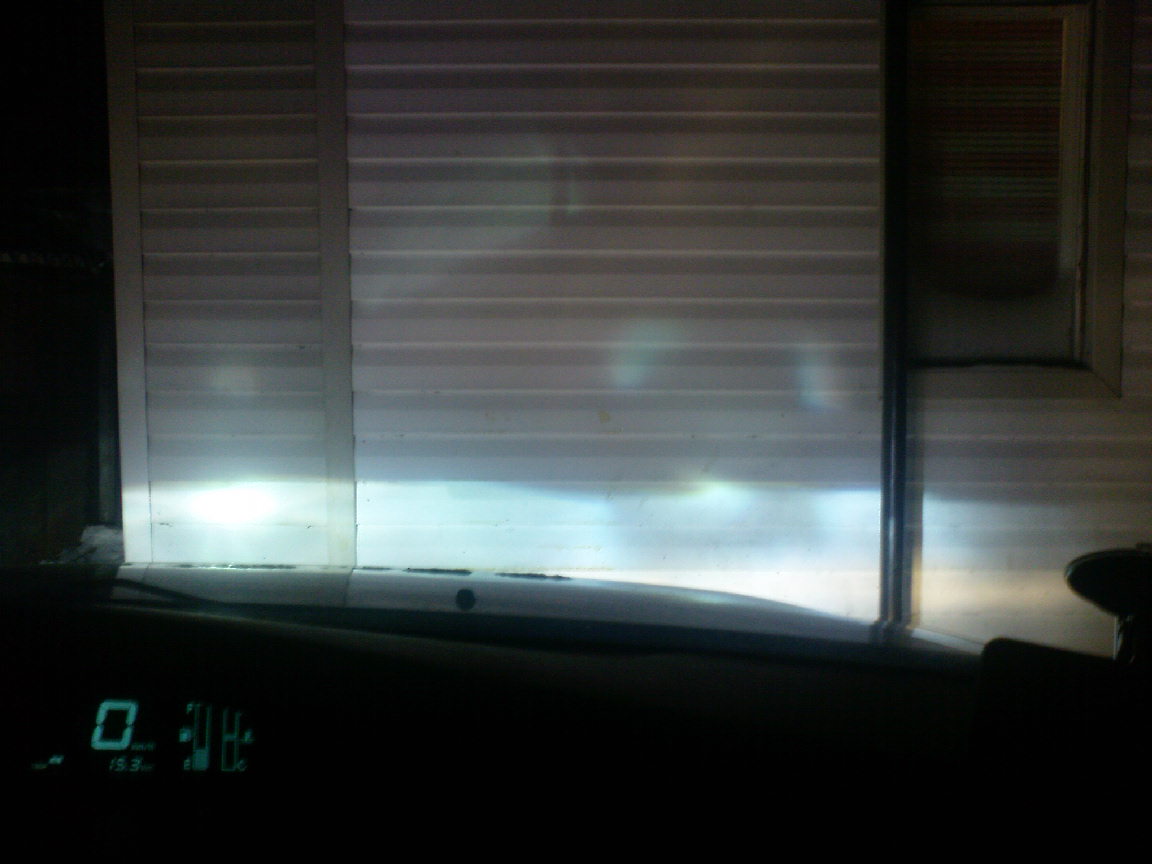

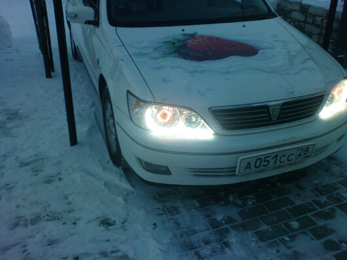

Добавлено спустя 1 день 16 часов 25 минут 48 секунд:
DSC00017.JPG [ 177.73 КБ | Просмотров: 1532 ]
DSC00015.JPG [ 158.72 КБ | Просмотров: 1532 ]
DSC00014.JPG [ 106.53 КБ | Просмотров: 1532 ]
DSC00009.JPG [ 165.6 КБ | Просмотров: 1532 ]
DSC00008.JPG [ 181.89 КБ | Просмотров: 1532 ]
вечером сделал фотографии. Фотографировал телефоном, поэтому качество не очень.

Красиво =) Два глаза это хорошо =) А глаз терминатора отдельно сам светится? =)

пока не светится, но я вскоре сделаю. надо светодиодную ленту на кнопку подключить.я грел герметик простым феном, у жены взял, разогрел за 10 минут. Ничего сложного нет. Будет ли он под горячей водой греться не знаю. Пробовал сначала разогреть фару в коробке, как где то писали, но уж больно это долгое занятие. Так что фен в руки и вперёд.

1. За красные глаза гайцы отымеют полюбасу.
2. Мне одному кажется, или левая фара у aquariusa светит прямо и немного налево (пойдёт ещё), а правая фара светит вправо,не прямо, посередине спереди через 5-7 метров - темнота?
З.Ы. Может вы на правом руле так привыкли уже, но я 6 лет отъездил на левом руле и там на моей королле светили фары с упором на середину и немного налево (а тут спереди атас. Кстати на моей ardeшке пости такое же ощущение).

Да, есть такое смотрят в разные стороны, нет времени доехать до регулировки. А по поводу Гаи, я каждый день езжу через стационарный пост. Останавливают редко и то сразу отпускают. На посту меня все знают по машине, такой второй у нас в городе больше нет. Да и по поводу ксенона и всего остального связанного с фарами у нас ДПС не лютует.
