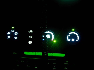

pavluha20 писал(а):
это не из за призмы.. направление света разное у диодов и ламп накала.... я пробовал просто светодиодные лампы в панель климата ставить тоже пара кнопок подсвечивает и все.
другои цвет мне не нужен...
вот с чего начинать надо бы ло :smoke:
Добавлено спустя 2 минуты 35 секунд:
табло сделаешь фоткни
Добавлено спустя 12 часов 51 минуту 19 секунд:
вот так от диодов :smoke:
Добавлено спустя 1 день 9 часов 24 минуты 25 секунд:
как снять с дверей лампы? может кто подскажет, примного благодарен буду :smoke:
Добавлено спустя 19 минут 21 секунду:
может есть фото лампочки которая там стоит
Добавлено спустя 6 часов 14 минут 24 секунды:

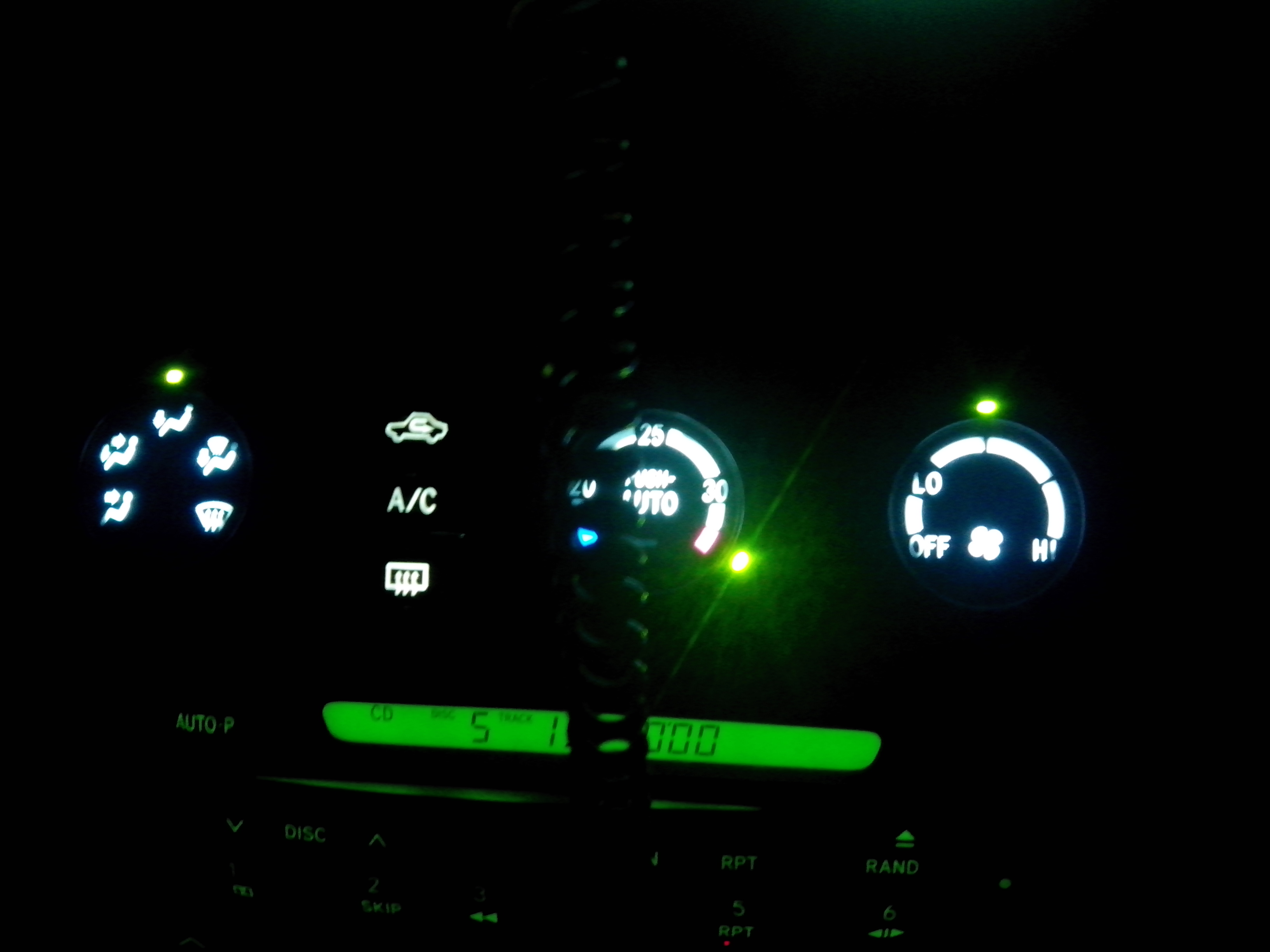

pavluha20 писал(а):
разбираеш климат, и под призму по всеи длинне клеишь светоленту...
http://video.yandex.ru/#search?text=%D1 ... 5624-08-12
тут азы...
Все сделал как доктор прописал,теперь все кнопки светяться,поставил 4 кусочка по 5 см :smoke: спасибо!

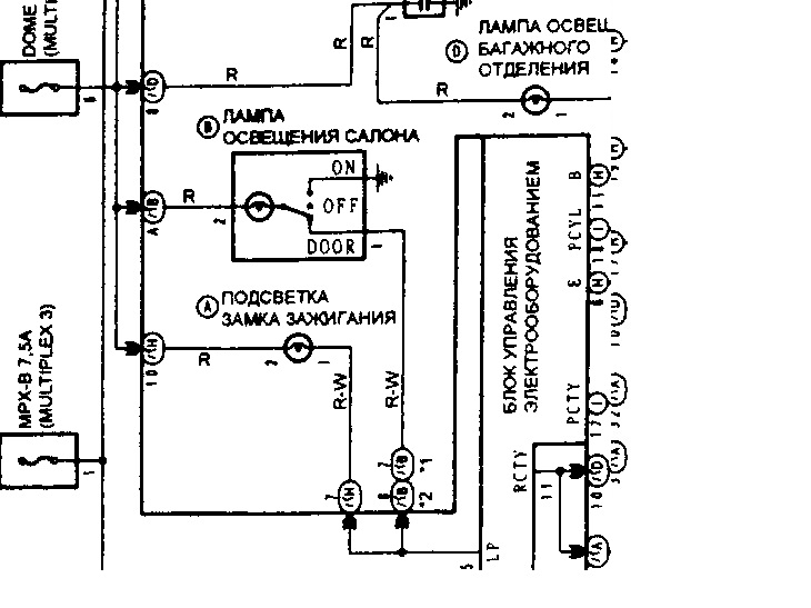

Ребят подскажите,кольцо светящееся замка зажигания к чему подключено, комплектация бедная сего чуда не было,щас приобрел,вскрыл рулевую колонку а там разьёма нет!
 Заголовок сообщения: Re: Поменял цвет приборов и кнопок
СообщениеДобавлено: 22 дек 2013, 21:07
Вот тут посмотрите viewtopic.php?t=1013712
СообщениеДобавлено: 22 дек 2013, 22:02
Зарегистрирован: 24 фев 2013, 09:48
Сообщения: 86
Откуда: Братск
О машине: zzv-50
Репутация: 77
Немного не так приподнёс, у меня разьёма нет, интересует к чему его подключить,может кто заморачивался
СообщениеДобавлено: 22 дек 2013, 22:48
Штатно он подключен параллельно фонарю освещения салона с монтажного блока у пассажира. Найдите разъем и подключитесь.
замок.jpg [ 103.38 КБ | Просмотров: 2584 ]
СообщениеДобавлено: 23 дек 2013, 13:23
Сообщения: 86
Откуда: Братск
О машине: zzv-50
Репутация: 77
получается с плафона который посередине салона?
