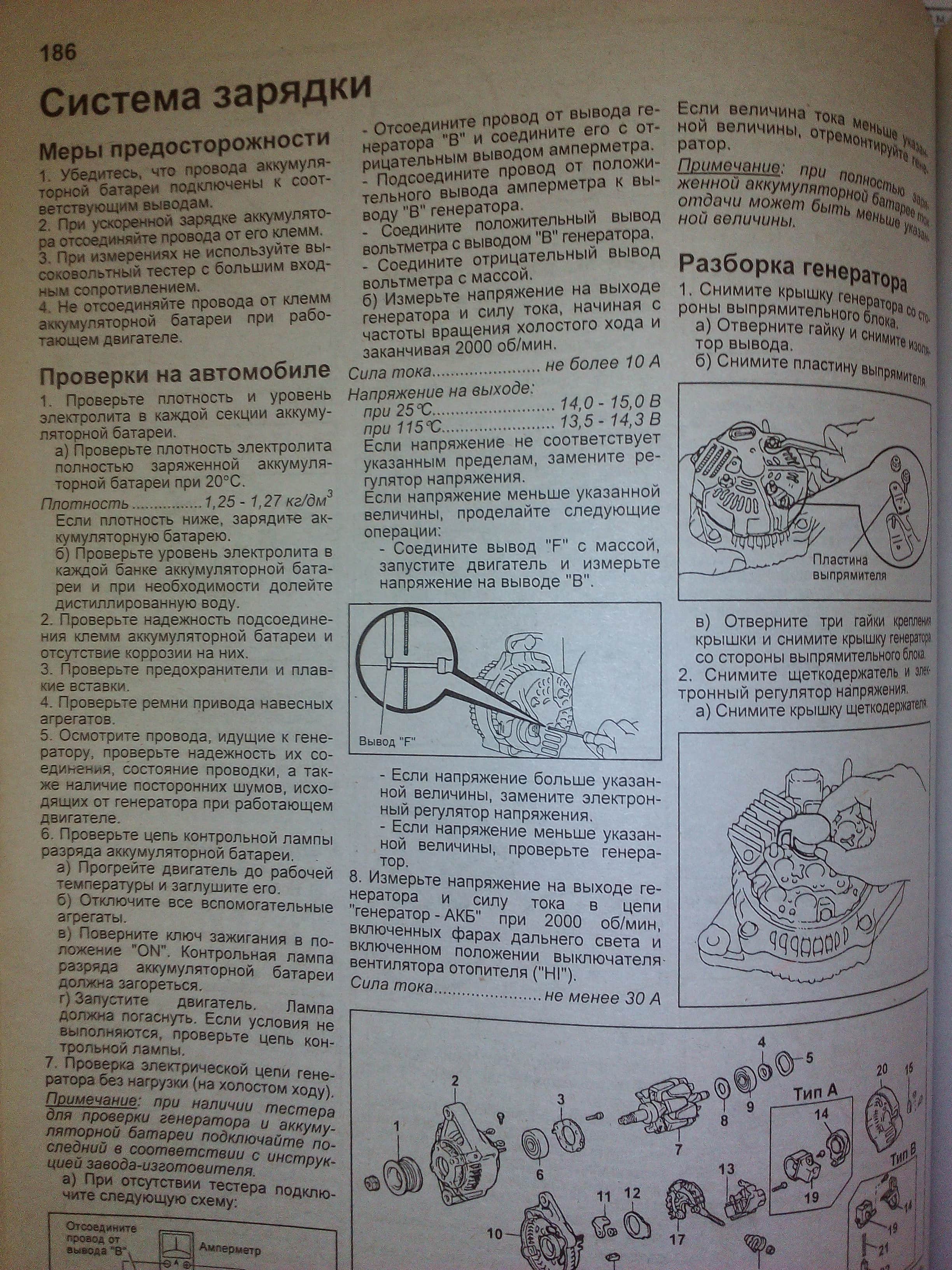

У меня на Паджерике полетел диодный мост (регулятор напряжения), зарядки не было вообще, ездил на аккумах, благо их два установили (с завода).
Периодически заряжал. Потребители тока не включал. Заехал на СТО, по ценам: китай-4000 р., оригинал-8000 р. Взял китай, с работой 6500 вышло.
На Ардейке, кстати, брал новый аккум месяц назад и поехал в СЦ на гарантию его ставить, померили напругу и вышло тоже 12,5-12,6. Я не парюсь, когда умрет, возьму на этор раз контракт. А если по уму, то надо диодный мост менять, щетки практически вечные.
IMG_20160714_083856[1]-min.jpg [ 905.03 КБ | Просмотров: 3115 ]

Я б для начала глянул в каком состоянии щетки, а потом бы начал что-то менять.

Обычно при отсутствии зарядки на работающем двигателе горит лампочка АКБ . Нужно посмотреть загорается ли она до запуска и гаснет ли после. Можно померить напряжение на выходе с генератора. Не лишним будет взять другой вольтметр, четверо суток без зарядки, как то многовато.
