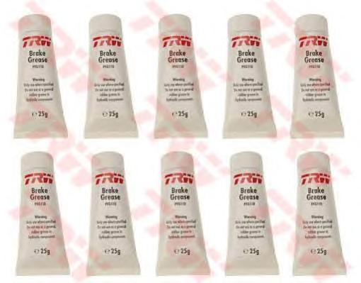

Себе заказывал вот такую за 180 руб.
Смазка TRW Brake grease для тормозных систем 0,25 л TRW BRAKE GREASE /UNIVERSAL /тюбик 25грамм

да трв все берут. как по мне она неоправданно дорогая
Не дороже МС1600,которая 60руб. за 5гр.

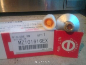

Мазал тойотовской розовой,закончилась,взял митсубиси оранжевую
Фото-0494.jpg [ 33.69 КБ | Просмотров: 3206 ]

Vovtyn писал(а):
Я брал 100 гр в пределах 200

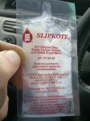

Первый раз в начале 2014 года использовал вот эту смазку.
смазка.jpg [ 33.35 КБ | Просмотров: 3171 ]
За три года всё в порядке. Сейчас при замене колодок всё смазал этой

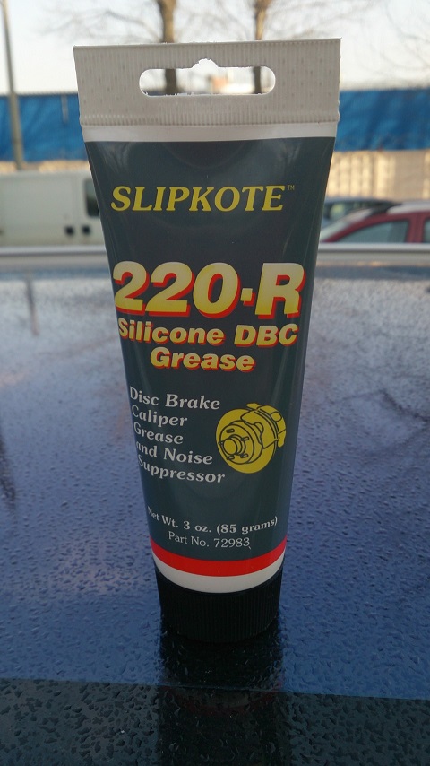

a552246s-960.jpg [ 119.09 КБ | Просмотров: 3171 ]

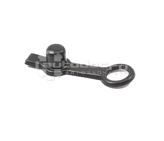

И небольшая приятная мелочь, колпачки прокачных штуцеров, они и антипотеряйки и колечком прикрывают резьбу штуцера от грязи.
tecdocimages.jpg [ 72.77 КБ | Просмотров: 3171 ]
Фото моё только первое, другие скачал для показа.

igor301073, да, это идеальная смазка, сам пользуюсь уже года 3. И вообще, у данного производителя - HUSKEY большой выбор смазок на "все случаи жизни".

Тюбик ТОЛЬКО для резины, как то: пыльников направляшек и пыльника-манжеты поршня. По факту он для САМИХ направляшек (мазать пальцы) НЕ идет (как и розовая Тойотовская). Rubber - резина.
Цена НЕнормальная. Лучше Слипкот закажи, это реально именно то, что надо, ФАКТ ! Тем более, и для резины она же пойдет (универсальная).
