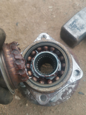

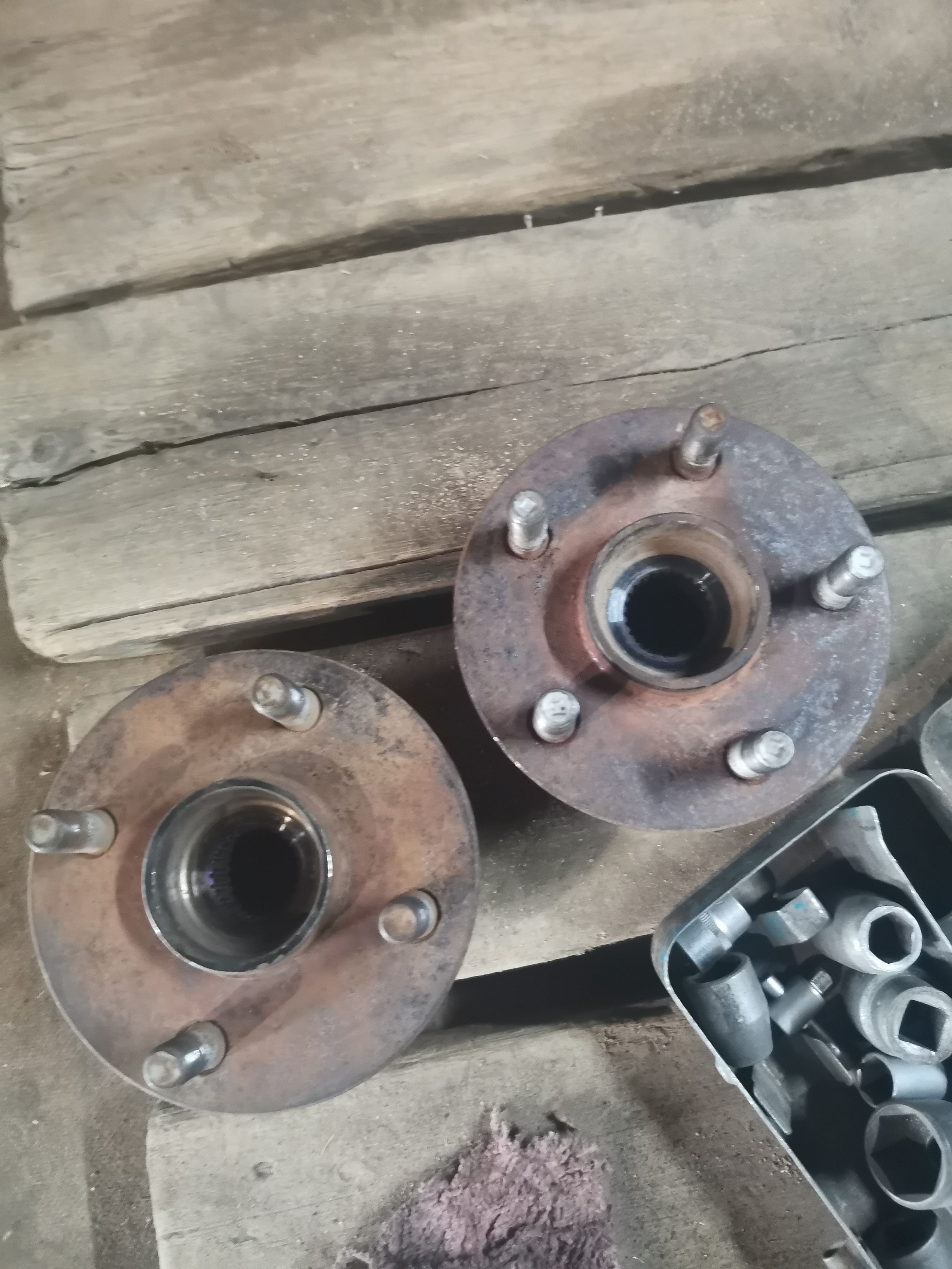

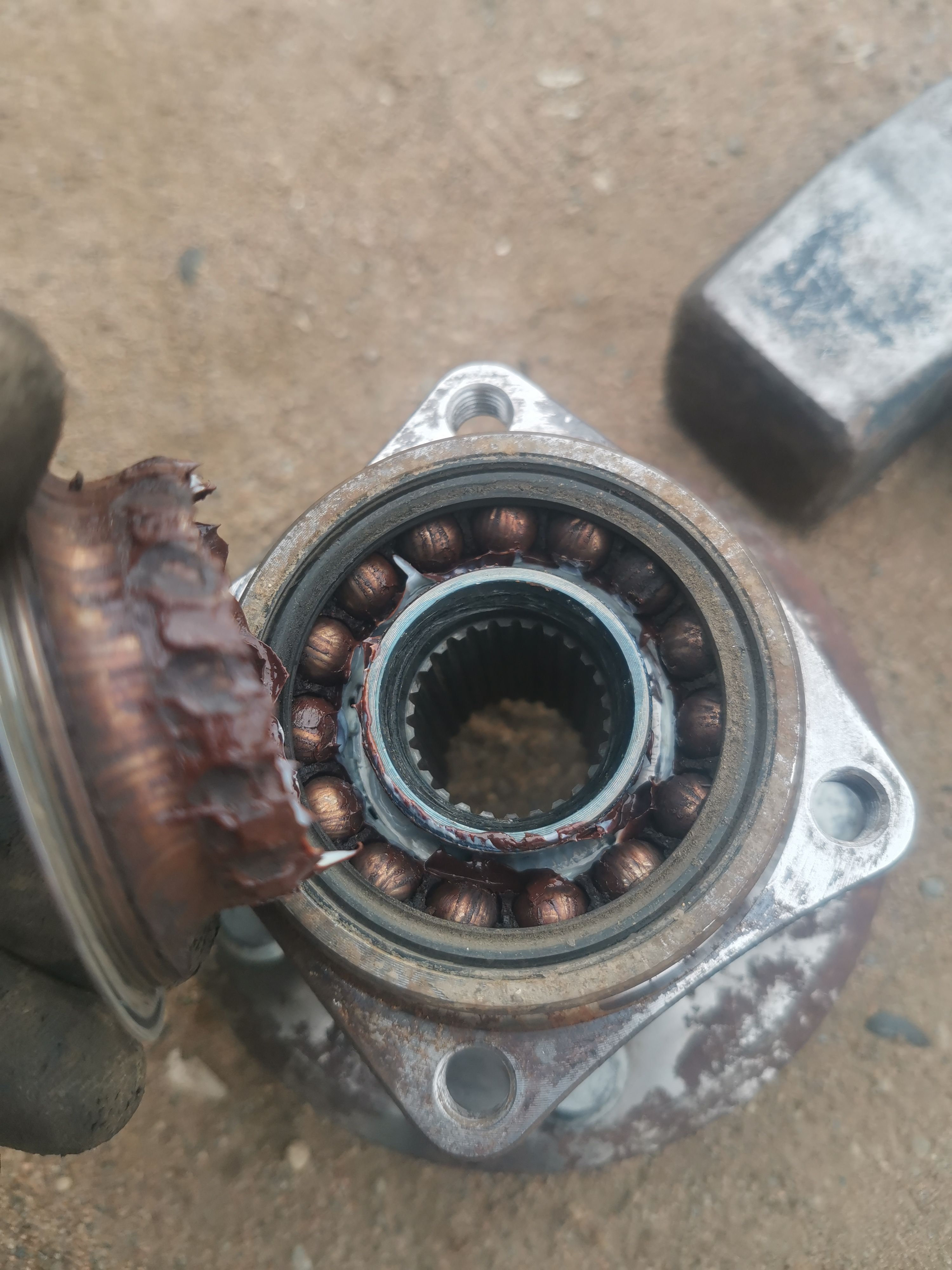

Заколхозил себе ступицу от короллы nze124 (4wd)
Загудела ступица правая задняя. Родной не нашел по разборкам, нашел с короллы, (такие же на филдере, ранксе и аксио) повертел в руках, один в один! Только шпильки 4, а у меня 5 шпилек. Снял свою ступицу, выбил ступицу с обоймы, дорожка на ступице в идеале, износились подшипники, решил переставить. Выбил контрактную ступицу, воткнул свою туда, одел внутреннюю обойму с другой стороны, пару ударов молотком и у меня контрактная ступица от короллы, только с моими шпильками!)))Все идеально, поставил на место, в машине тишина, никаких люфтов не замечено, все идеально!

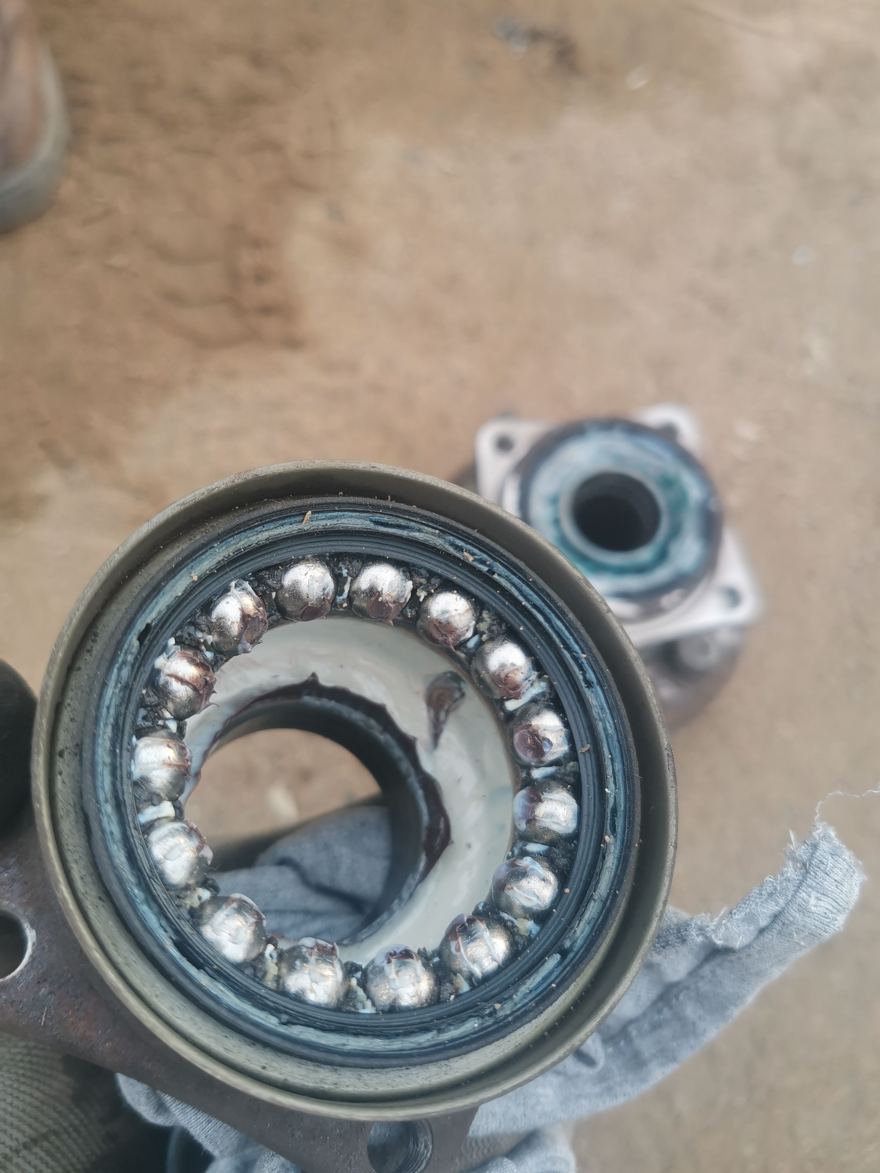

Добавлено спустя 2 минуты 5 секунд:
Вот моя старая, видно что в подшипник попадала вода
Японская смазка очень густая, как пластилин жесткая, белого цвета. У нас такую не встречал.
Добавлено спустя 1 минуту 48 секунд:
Вот с другой стороны
