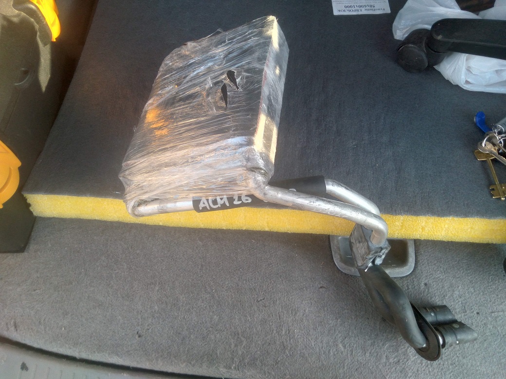

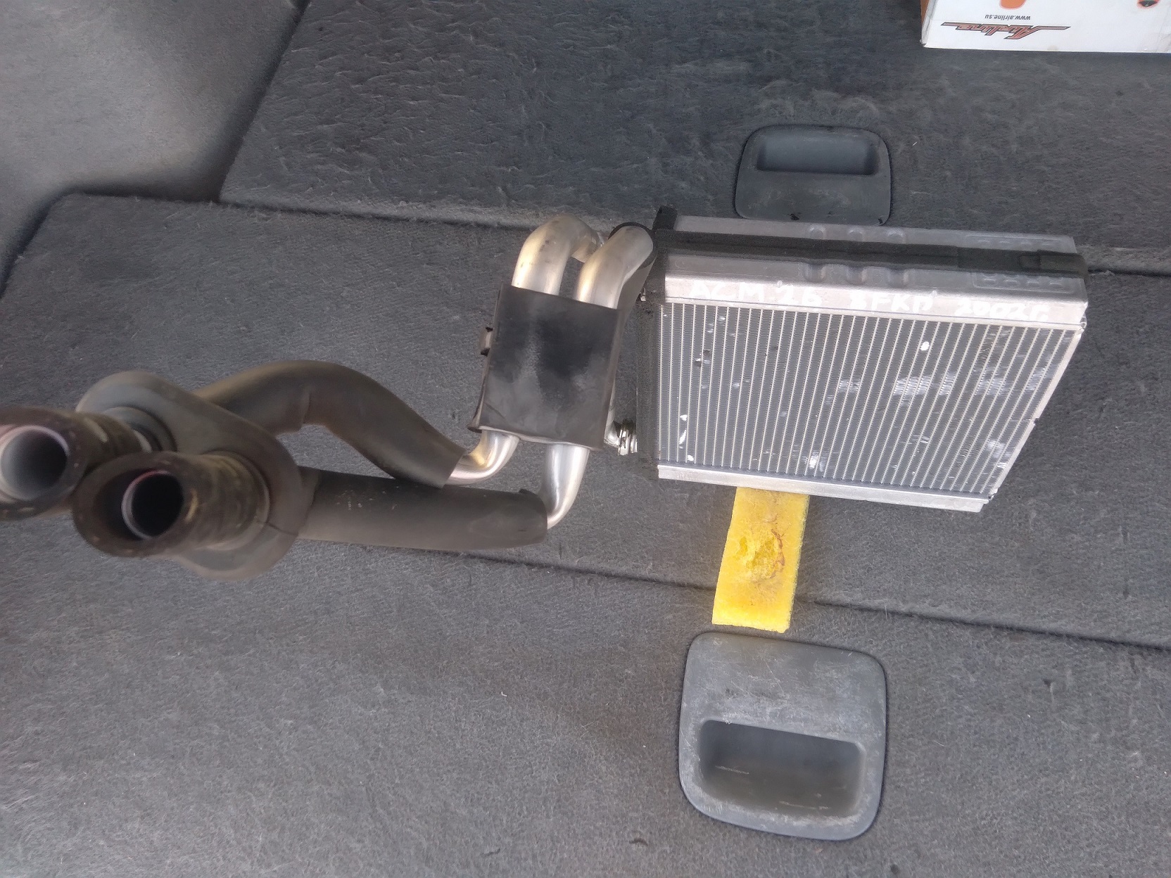

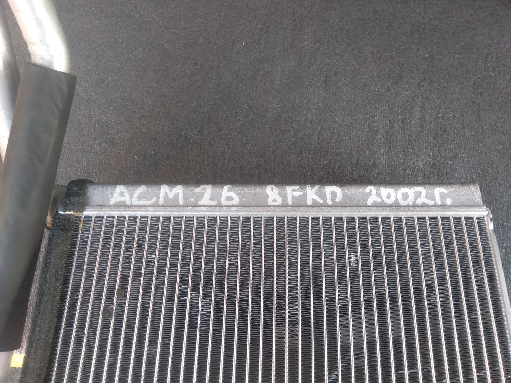

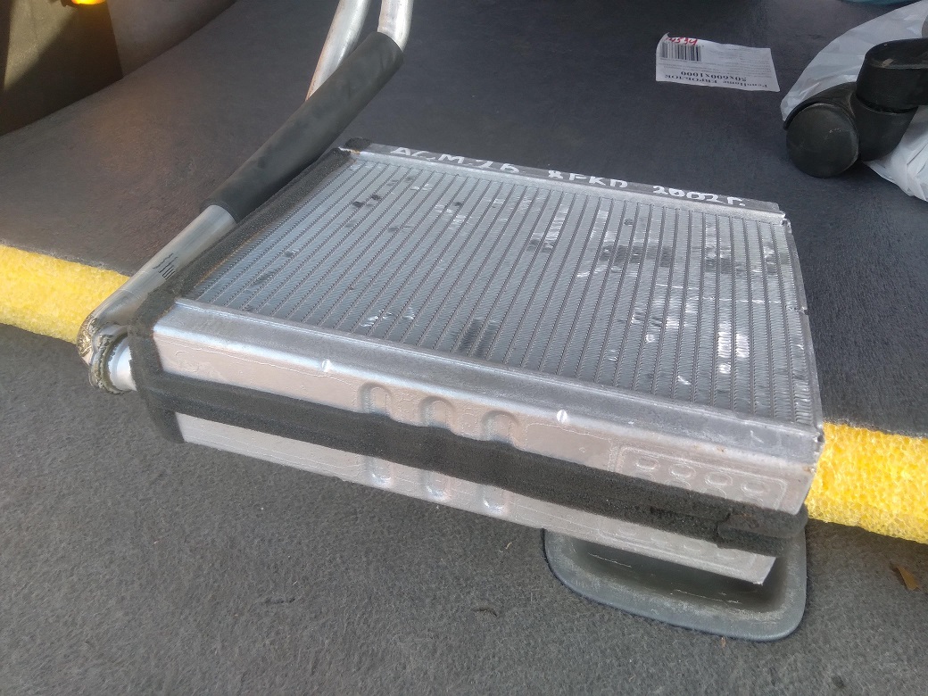

Сегодня получил сие чудо. Заказывал один - прислали другой. Хорошо хоть от другой модели не прислали. Ну да ладно,.. теперь, начитавшись форумов и описаний замены радиатора, с ужасом представляю эту процедуру...Деваться некуда :dash: .., видимо это нужно пережить всем виставодам...либо ты не виставод
20211021_160819.jpg [ 311.53 КБ | Просмотров: 13982 ]
20211021_161032.jpg [ 382.44 КБ | Просмотров: 13982 ]
20211021_161037.jpg [ 313.02 КБ | Просмотров: 13982 ]
20211021_161026.jpg [ 936.4 КБ | Просмотров: 13982 ]

в смысле - на фото (выше пару постов) именно мой заказ именно того радиатора, после оплаты этот лот с сайта был снят. По факту получил радиатор другой - его фото я не видел, не мог оценить визуально и т.д. Понятно, что он подходит, просто сам факт замены напрягает. По фото выбираешь одно - тебе присылают другое...ну типа, он же точно такой же....
Добавлено спустя 19 минут 26 секунд:
о.. слово вспомнил - мне прислали другой экземпляр

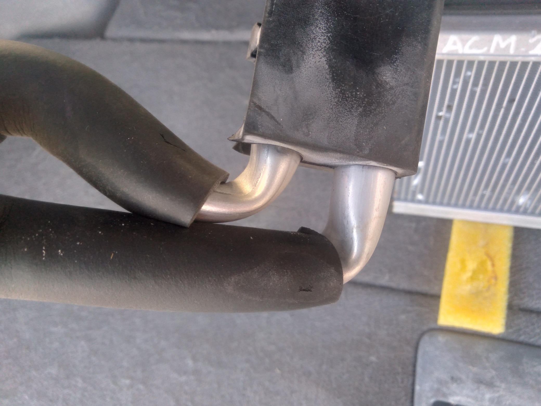

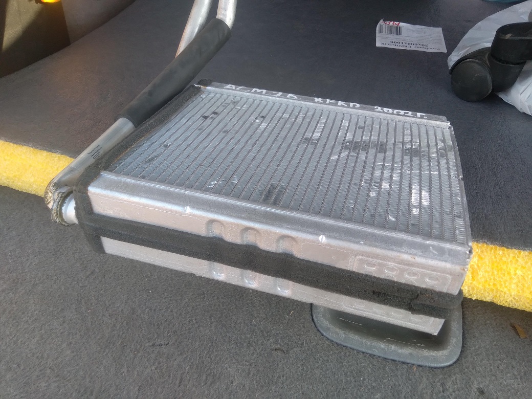

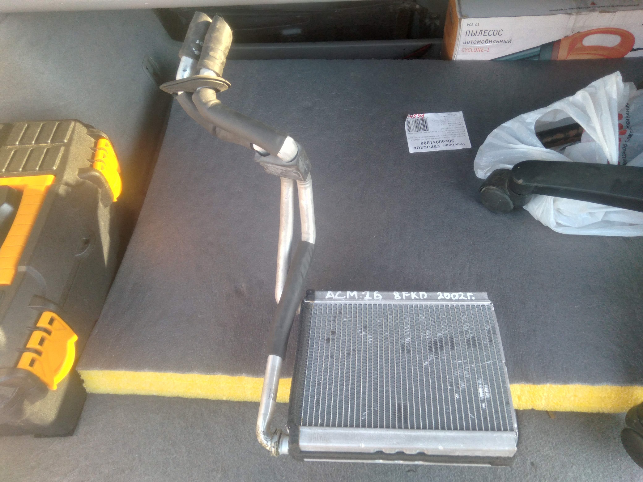

Сегодня еще раз взял в руки радиатор, (валяется пока в стороне, нет времени им заниматься) и обнаружил косяк - патрубки перегнуты. При получении даже внимание на это не обратил. Вот теперь гадай кто из них редиска - магазин, который отправил не тот экземпляр или транспортная. И главное на предыдущих фото ракурс не тот, не попадает в кадр именно этот поворот патрубков. Как теперь косяк этот исправлять, отпиливать и паять заново? Запчасть ещё установить не успел - а её уже ремонтировать нужно...
20211025_122407.jpg [ 808.51 КБ | Просмотров: 13772 ]
20211025_122400.jpg [ 733.52 КБ | Просмотров: 13772 ]

Вам зачем эти трубки, их все равно либо развальцовывать, либо пилить!!
О спасибо добрый человек, успокоил, а то я уже хотел расстроиться...Я по незнанию темы лезть боюсь самостоятельно, да и гаража нет - обращаться придётся либо в сервис либо искать кто в теме ..
И ЧЕ ЧТО ОНИ ГНУТЫЕ ... ТЕБЕ ОНИ НЕ ВСТАНУТ ВСЕ РАВНО РАЗВАЛЬЦОВЫВАТЬ..... И НЕ НУЖНО НИ ЧЕГО ПАЯТЬ ТАМ ... ВСЕ ЛЕГКО И ПРОСТО ДЕЛАЕТСЯ ....

Я менял без всяких фото , шланги со стороны двигателя отцепил дунул в них чтобы вылетел антифриз, снял сидушку, и вентилятор с улиткой, развальцевал трубки, отвёл в сторону,снял дуйку в ноги, вынул радиатор , вырезал окно, взял паяльник жало расклепал и заточил ,срезал им рёбра,
