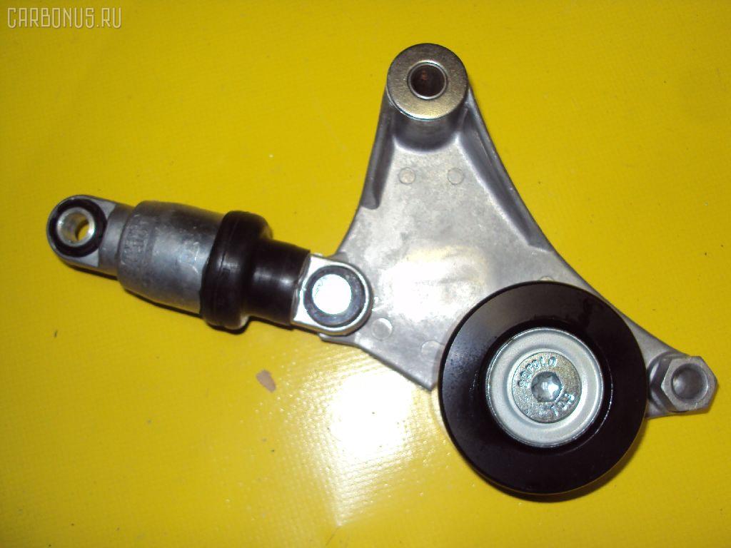

Может кому пригодится мой опыт, как я избавился от стрекотания.Поначалу грешил на цепь, но решил начать с замены натяжителя. Цена нового кусалась(от 3500 до 5500р), решил разобраться со старым. При осмотре оказалось что ролик в порядке, не шумит и не люфтит. Его решил не трогать. А вот пластиковые втулки, были с сильной выработкой, одна практически износилась вхлам(своих фоток не сделал, покажу на примере фото Amid-01)
На этом фото чёрная пластиковая втулка выглядит ещё достойно, у меня же они были в удручающем состоянии, одна была разбита на нет. Отсюда и неприятный звук-стекот, особенно при включении кондёра-нагрузка на ремень, тот в свою очередь на аммортизатор натяжителя, который издаёт этот звук за счёт люфта пластиковых и металлических втулок.
Добавлено спустя 26 минут 8 секунд:
Так вот , теперь решение проблемы. Объездив пол города в поисках похожих по размеру пластиковых втулок и ничего не найдя, заехал в мастерскую, где мне посоветовали обратится к токарю и выточить сей девайс из капролона. Нашёл токаря проконсультировался, тот сказал без проблем, вези материал и сделаем. В одном промышленном магазине купил этот самый каппролон, продаётся на развес в виде , как бы это объяснить, что-то похожее на восковую свечу. Отрезали мне кусочек этого материала длиной так сантиметров 5 необходимого диаметра(диаметр брать чуть больше диаметра уха аммортизатора), взвесили, вышло около 20 рублей. Приехал к токарю, он замерил диаметр уха амортизатора d1, и диаметр металической втулки d2(смотри фото), и пять миныт работы и две новые втулочки готовы(сделал на 1мм больше замеров, чтобы всё плотненько вошло).
ИТОГ. 1. Материал(капролон или фторопласт)-20 руб
2. За работу токарю-200 рублей
Проехал 4000 км, тишина, балдею. Всем рекомендую этот бюджетный вариант :cool_cool:

К сожалению это временный вариант и звук идет не от втулок а от внутренностей самого амортизатора, когда снимаешь ставишь звук не надолго пропадает потом снова появляется. У новых амортизаторов эти втулки уже болтаются свобойдно изначально.

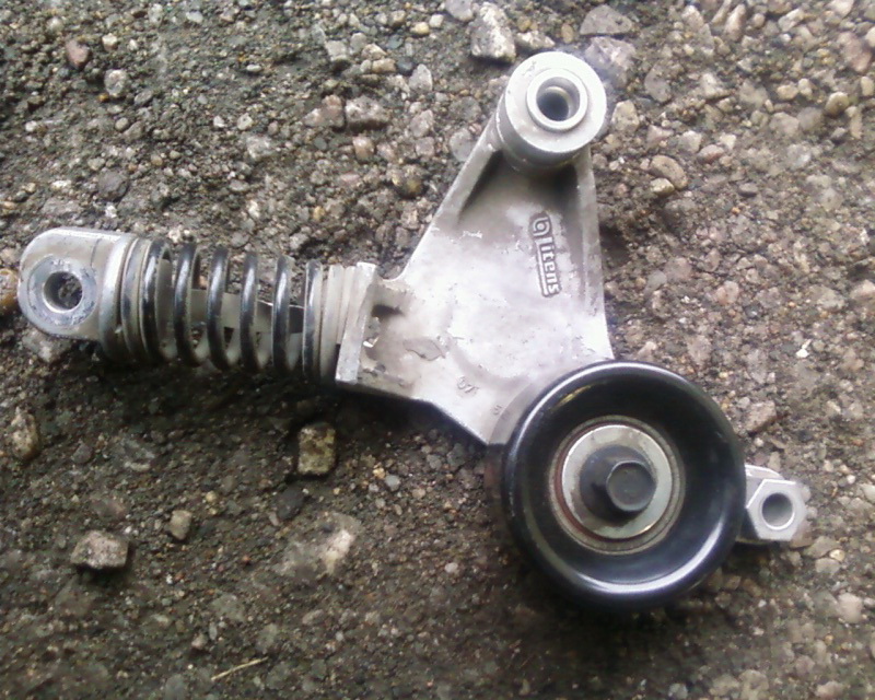

вот что нашел...в интернете, теперь думаю как это воплотить в жизнь!
Похож на AZэтовский

Похож на AZэтовский[/quote]
это он и есть натяжитель очень понравился...
распили свой, внутри будет пружина, вот и будет как на фото...
