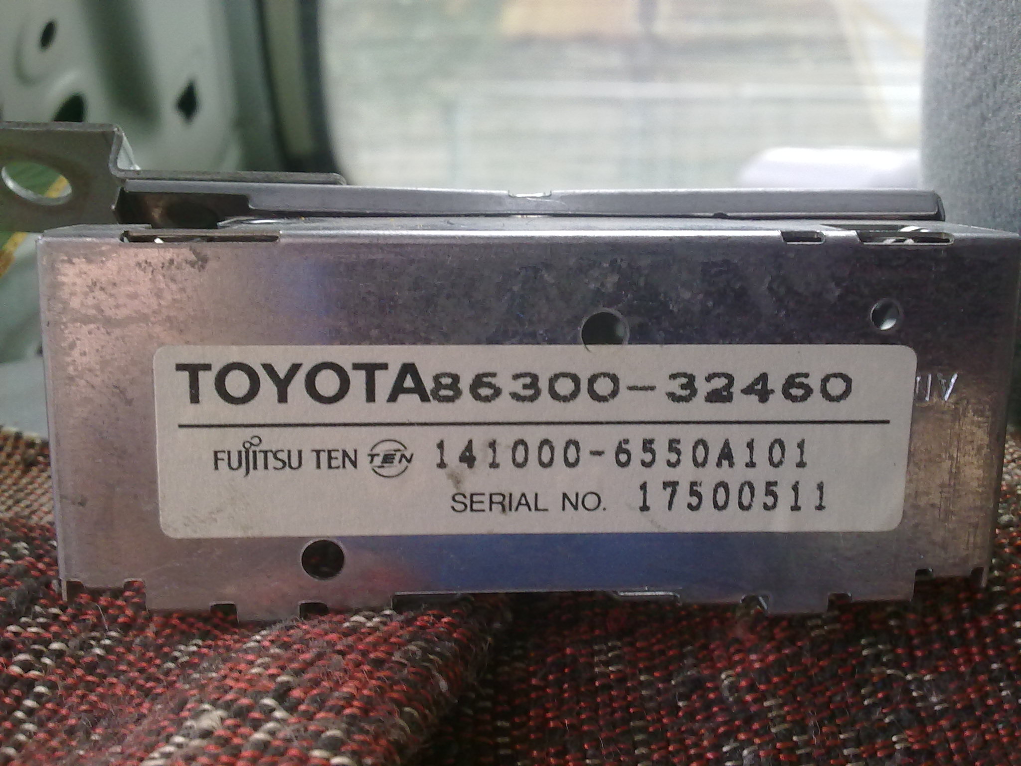

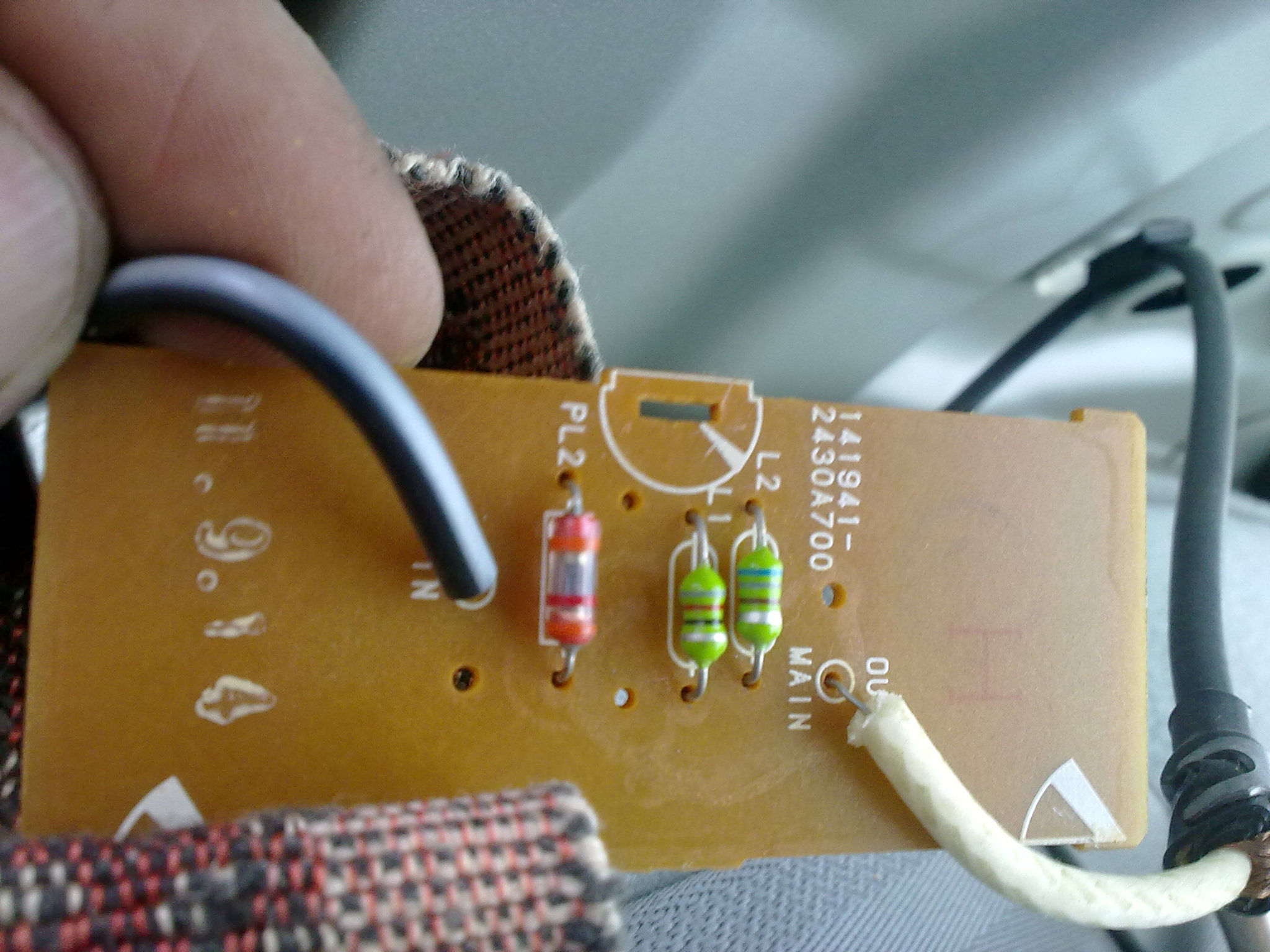

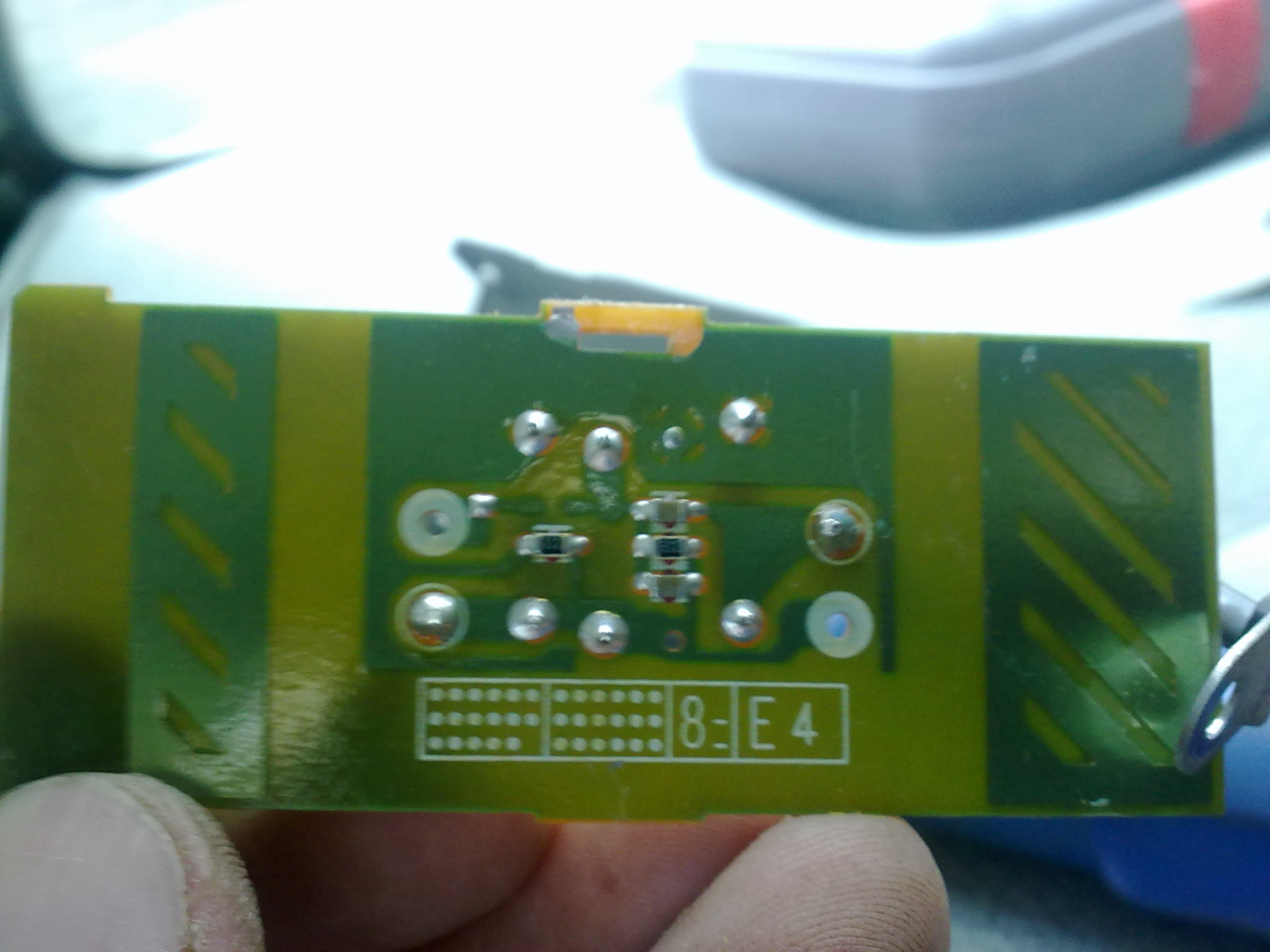

 Заголовок сообщения: антенный усилитель
СообщениеДобавлено: 21 май 2011, 17:48
Сообщения: 1287
Вот тема в ЧаВо http://www.vistaclub.ru/p.php?d=experience&f=radio,у меня на седане совсем другой усилитель всего 2 проводка там на плате.И что тут с чем паять? :roll: Может кто что подскажет.
21052011072.jpg [ 301.64 КБ | Просмотров: 2030 ]
21052011073.jpg [ 400.28 КБ | Просмотров: 2030 ]
21052011074.jpg [ 427.08 КБ | Просмотров: 2030 ]
 Заголовок сообщения: Re: антенный усилитель
СообщениеДобавлено: 21 май 2011, 21:15
Сообщения: 355
Репутация: 158
Выпаиваешь провода (черный и белый) с платы и спаиваишь их вместе, затем изолируешь и все там даже на плате у тебя подписано вход и выход по английски т.е. in и out :D
VISTA ARDEO 1ZZ 1999
СообщениеДобавлено: 21 май 2011, 21:26
Сообщения: 1118
Откуда: Амурская обл.
Репутация: 210
У тебя не усилитель а фильтр какойто. Timofeyev тебе уже подсказал. Только врядли у тебя что изменится если ты его отключишь.
А зачем ты туда полез что не устраевает?
СообщениеДобавлено: 21 май 2011, 21:41
Сообщения: 1287
с ним адаптер под флешку когда на стандартной волне сразу включаешь там еще помехи радио идут а без него норм но тогда радио хуже ловит

ну в прикуриватель вставляешь адаптер он автоматом при включении настроен на 87,5 волну а там паралельно еле слышно с помехами волна радио еще,а когда отключаешь эту коробочку нормально работет но радио на других волнах например европа +,авторадио хуже работают как то так
