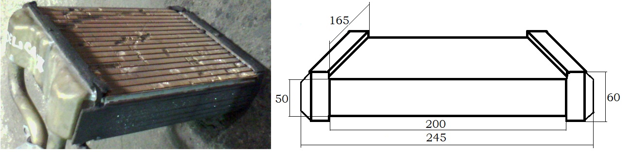

Мимо меня сегодня вот такую красоту проносили, не смог удержаться чтобы его не обмерить. Мерил рулеткой, спешно, мог, где то в размерах наврать. Точный год авто установить не удалось кроме того что он с делики больше не знаю о нём ничего.
:smile:
Комментарий к файлу: Патрубки выходят с нужных мест
Радиатор печки Делика.jpg [ 95.11 КБ | Просмотров: 4967 ]

не пойдет, если бачок 600 мм. он не пролезет, да и нах он бу нужен ?
