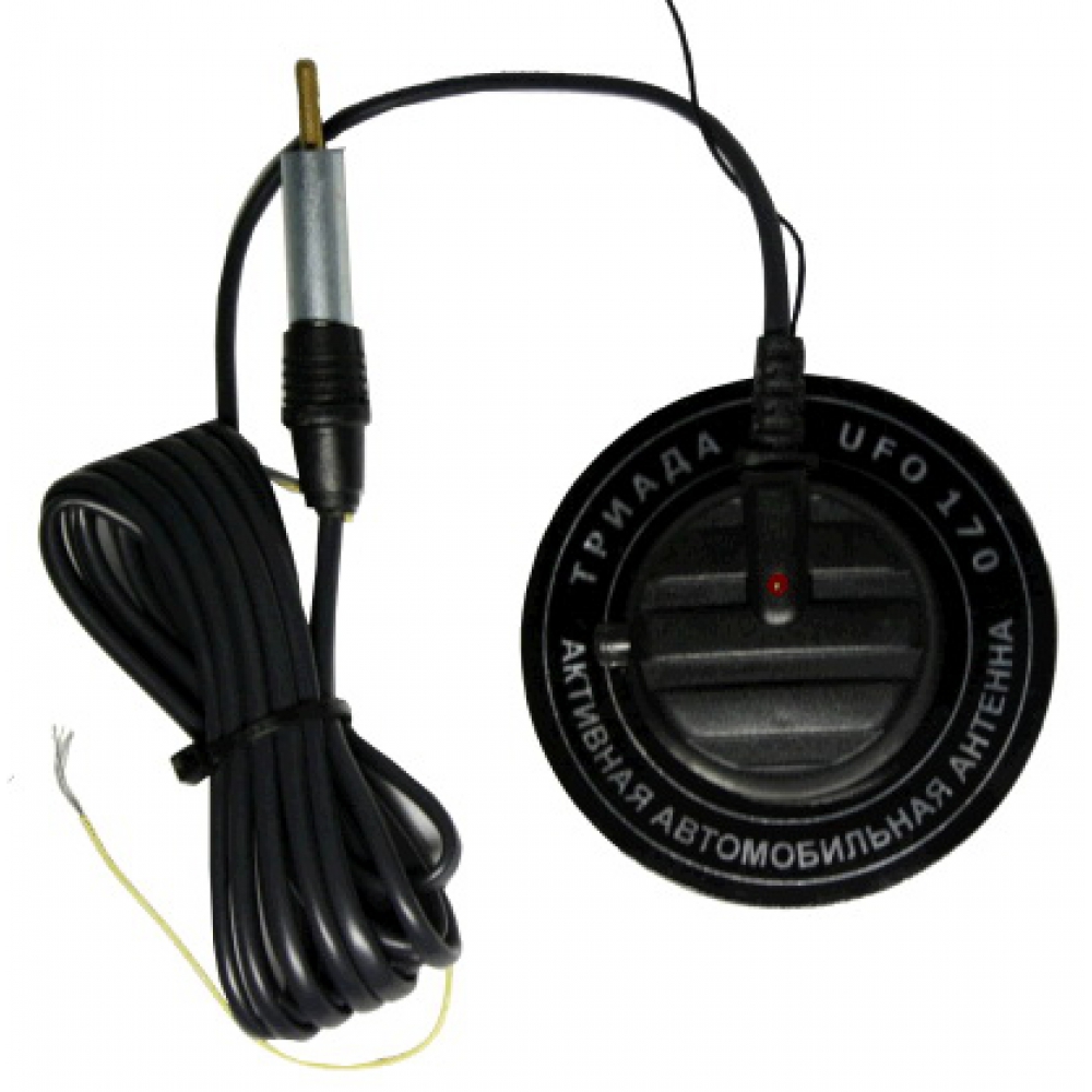

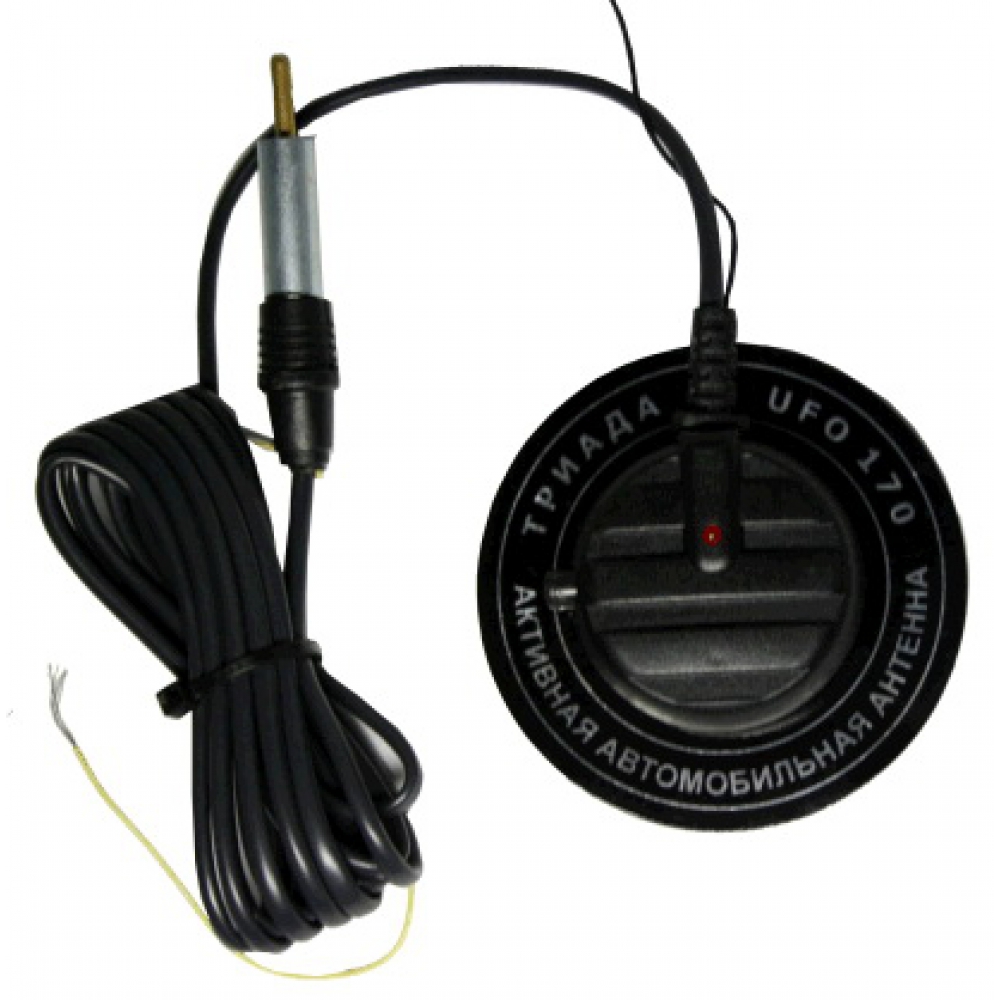

Я еще лет шесть назад, когда заменил магнитолу, отключил штатный усилитель на антенне (питание отпаял, а кабель идущий на антенну отпаял от выхода из усилителя и припаял помимо усилителя сразу к антенне, т.е. на вход антенны в усилитель), потом со временем, не помню зачем, перед магнитолой установил промежуточный небольшой усилок с доп. питанием, из автомагазина, обернул его фольгой и к массе заземлил фольгу. С тех пор радио плоховатенько работало, шуршало прием не везде был хороший, думал антенна виновата, не рассчитана на наш диапазон, решил прикупить активную антенну, по совету продавца взял "ТРИАДА UFO 170" - http://www.triada-ant.ru/catalogue/antenny/0/0/7:
Триада 170 UFO-1000x1000.jpg [ 364.54 КБ | Просмотров: 6975 ]
UFO 170u2 (2)mb_enl.jpg [ 7.7 КБ | Просмотров: 6975 ]
Почти такая же как на фото, только на фото разъем штекерный качественный, а мне пришла с другим разъемом, с хлипким, сам по себе рассыпался и провод вылез с оплеткой, пришлось ремонтировать.
На антенне есть кнопка для переключения усиления трасса/город. Поставил антенну на лобовое стекло со стороны пассажира, так как длины кабеля не хватило что бы провести на заднее боковое стекло в багажное отделение, подальше от электроники спереди. Антенна работает хорошо пока ксенон не включишь, после этого радио слушать не хочется - все трещит и шуршит, прием теряется. В итоге я UFO снял, воткнул обратно штекер от родной японской антенны, только на этот раз вообще убрал с нее дополнительный усилок, который раньше прикупил, теперь с родной антенной, без усилителя, прием даже при включенном ксеноне по всему городу отличный, город не большой и хватает силы сигнал, что бы радио работало без шумов и шуршаний, сигнал четкий... А UFO забросил на полку пылиться...
